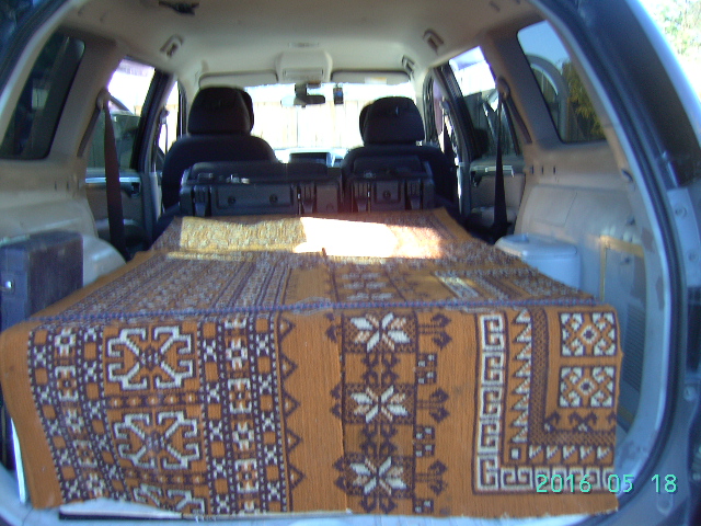

Нафиг все лебедки, засунул колесо в багажник. Над ним еще и спальник полноценный получился, или второй этаж.Кому как нравится.
Во, гля, че получилось.
Если с прицепом ездить, так в багажник можно и 2 колеса засунуть. ::-D:

дед61
Зато запаска чистая.

По изготовлению.......Колхоз получился. По сути.....Гроб для запаски.

КОВРЫ ГЫЫЫ :*CRAZY*:
Честно,пусть лучше снизу висит :*THANK*:

Артур 29 писал(а):КОВРЫ ГЫЫЫ :*CRAZY*:
Его ворсейшество[emoji1]
Re: Про запаску на НМПС
Добавлено: 22 май 2016, 13:42
gansales
в компанию к коврам нужно рюшки на лобовое повесить. и включить восточный музон ))))

Дык по старинке, по колхозному. Мы старики за новшеством не гонимся, че есть под руками , то и лепим. Надежно сделано, не развалится.

Практически отлично! Эстетически ужасно :) Баланс :)

sn1 писал(а):Практически отлично! Эстетически ужасно :) Баланс :)
Ковришко-временное решение. Разбогатею и найду подходящий материал-переделаю. Пока степлером закрепил.
