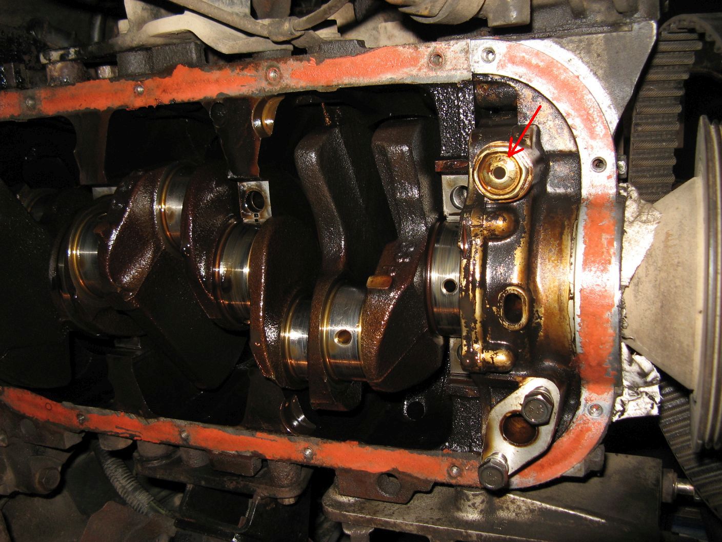

Всех приветствую!!!!!!Мужики подскажите где редукционный клапан находиться,я понимаю что на маслонасосе.Тыкните носом или мож у кого фото завалялись где он стоит.

Найди на насосе самый большой болт - это и есть редукционный клапан.

Не перепутай с байпасом маслорадиатора, он на улице. Редукционный в поддоне, с дырочкой.

Всем спасибо огромное,будем скидывать поддон (ох как не хотелось)
