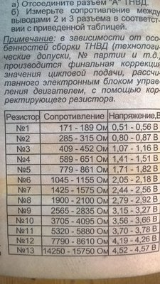

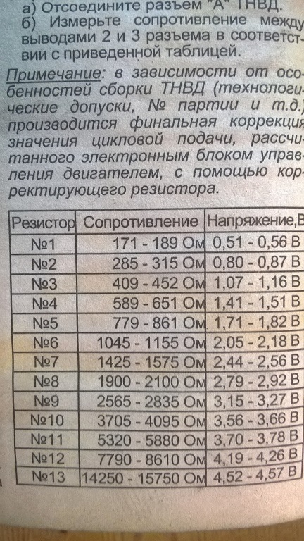

вот номиналы резисторов
резистор сопрротивление
№1 171-189 Ом
№2 285-315 Ом
№3 409-452 Ом
№4 589-651 Ом
№5 779-861 Ом
№6 1045-1155 Ом
№7 1425-1575 Ом
№8 1900-2100 Ом
№9 2565-2835 Ом
№10 3705-4095 Ом
№11 5320-5880 Ом
№12 7790-8610 Ом
№13 14250-15750 Ом
