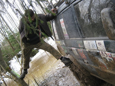

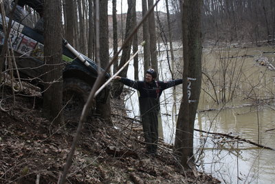

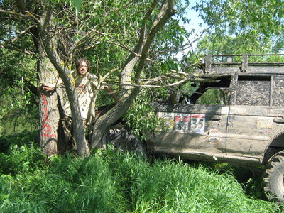

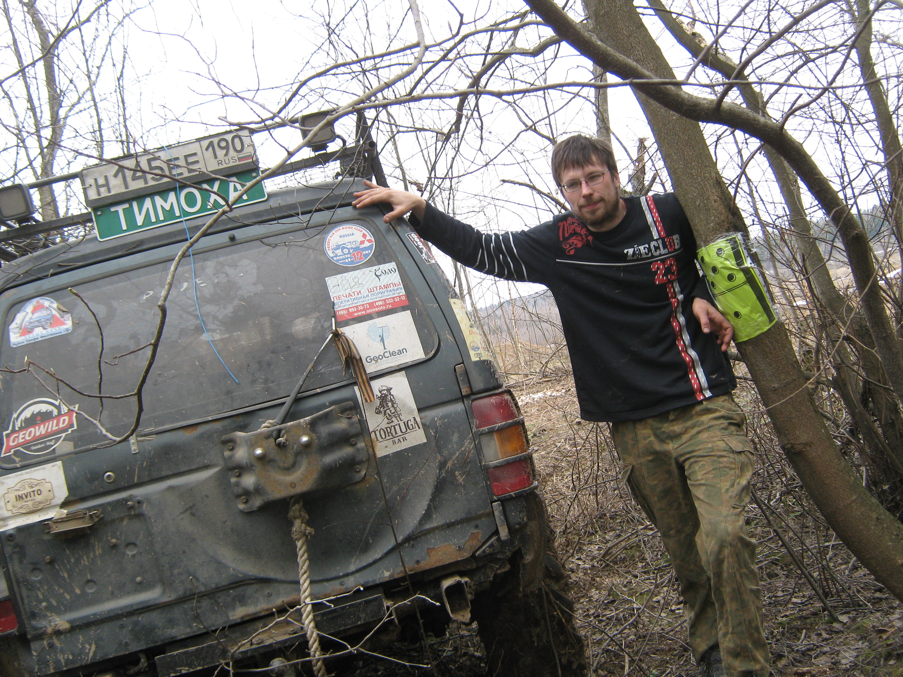

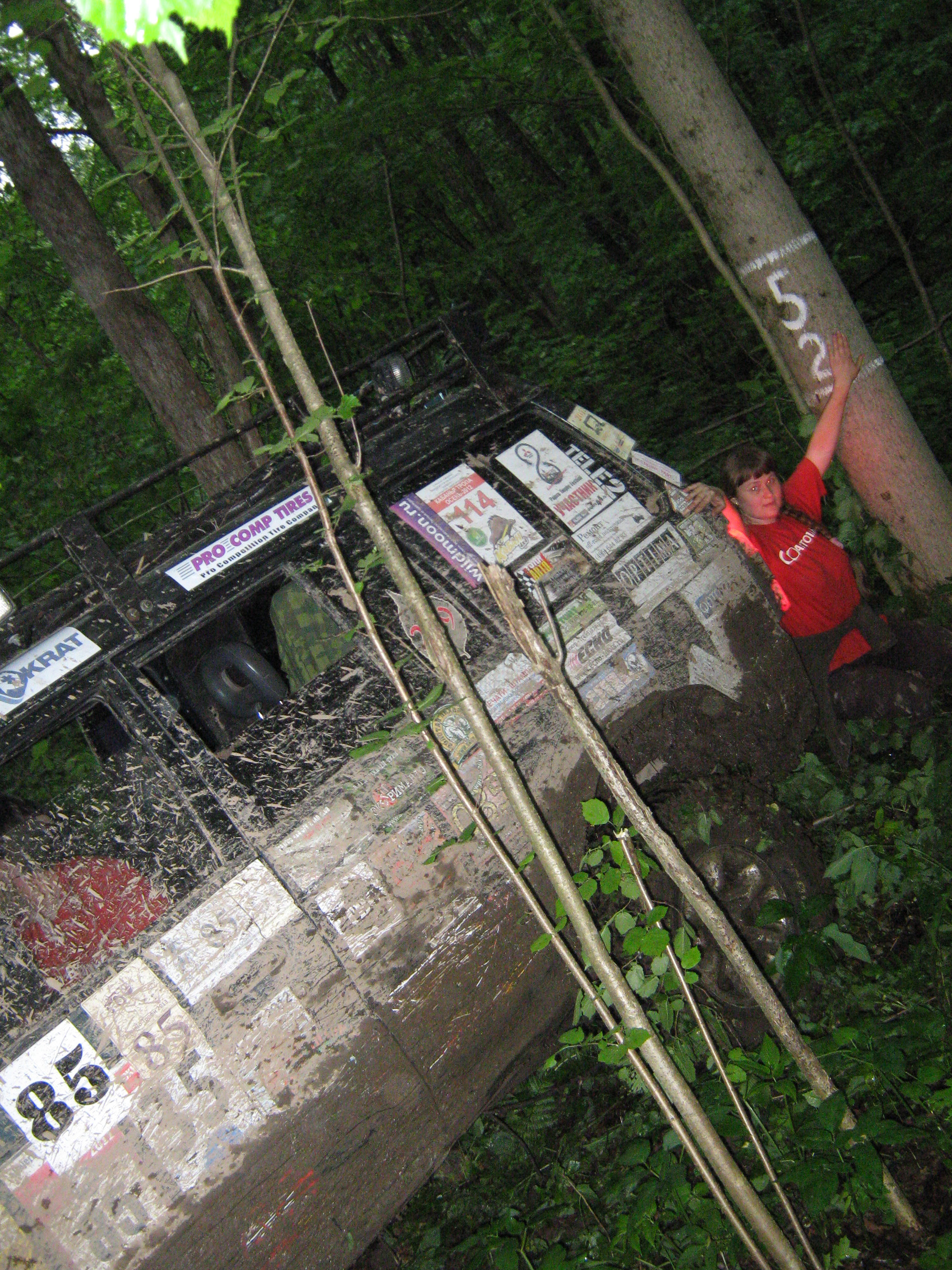

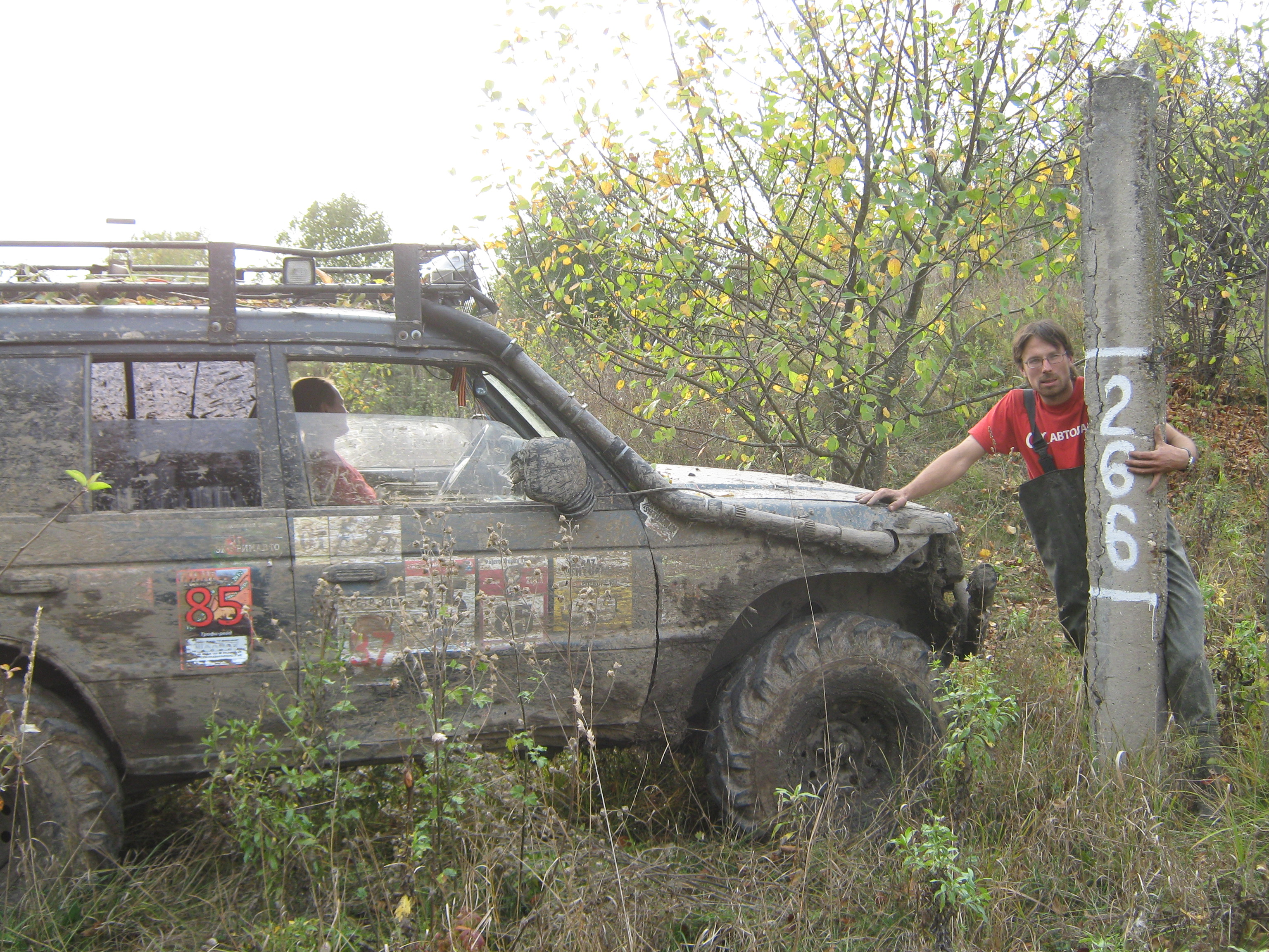

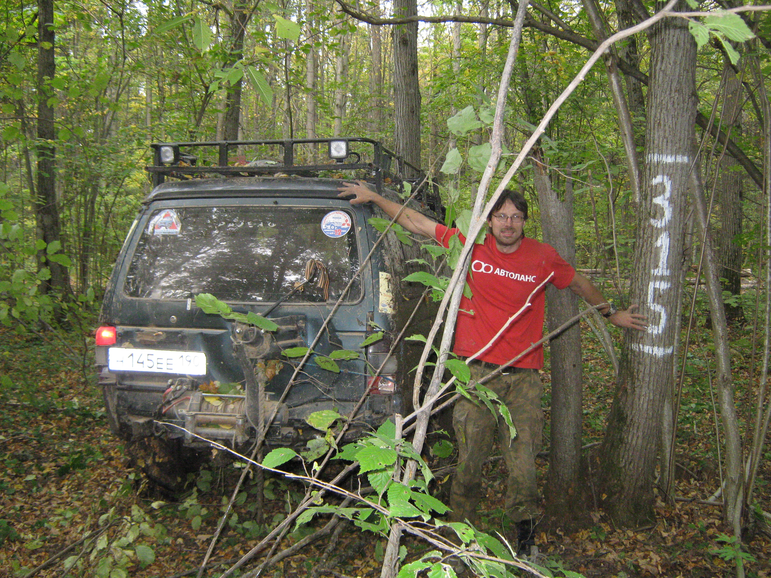

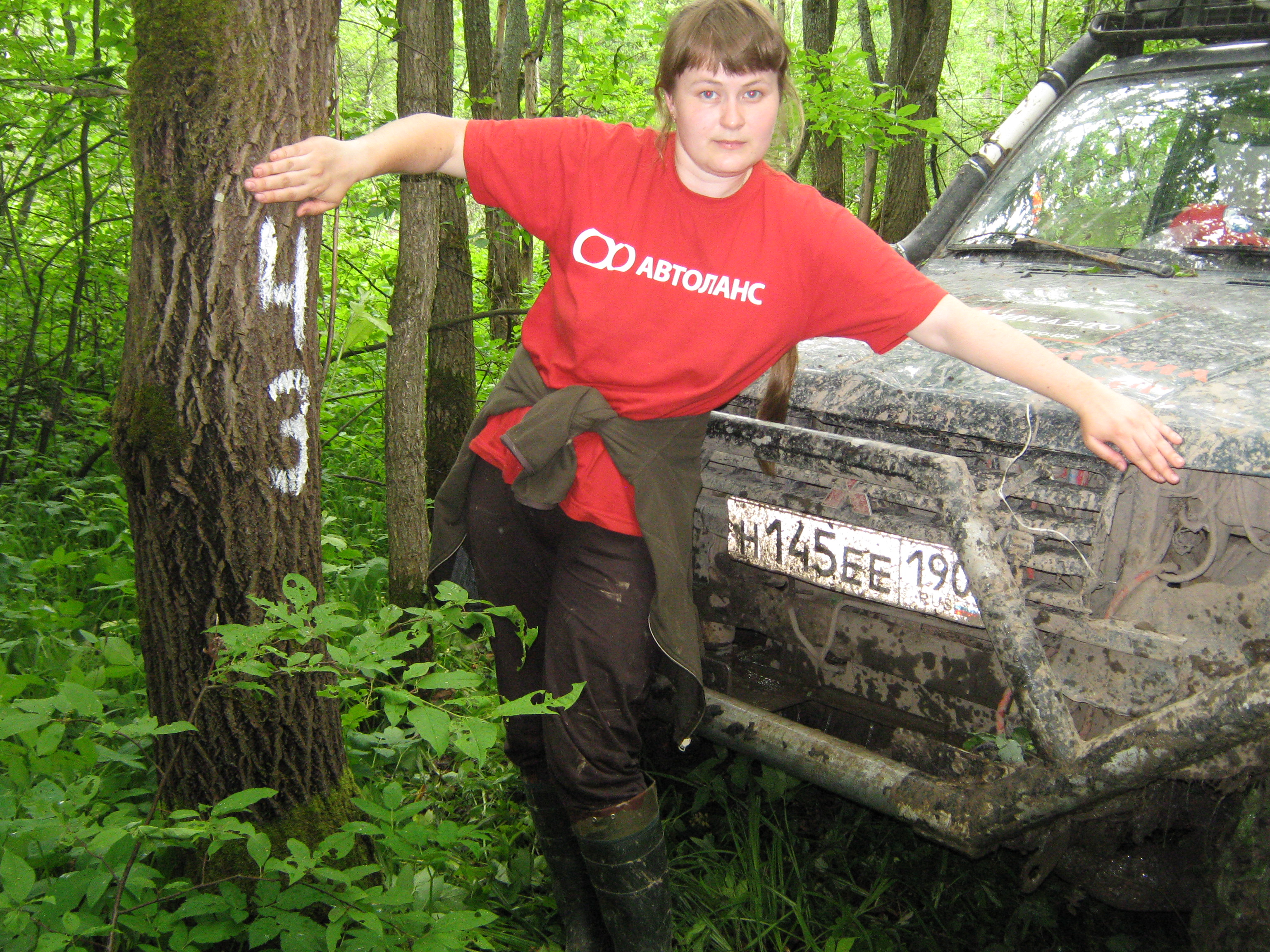

Вот некоторые фото-примеры НЕ правильно взятых точек:

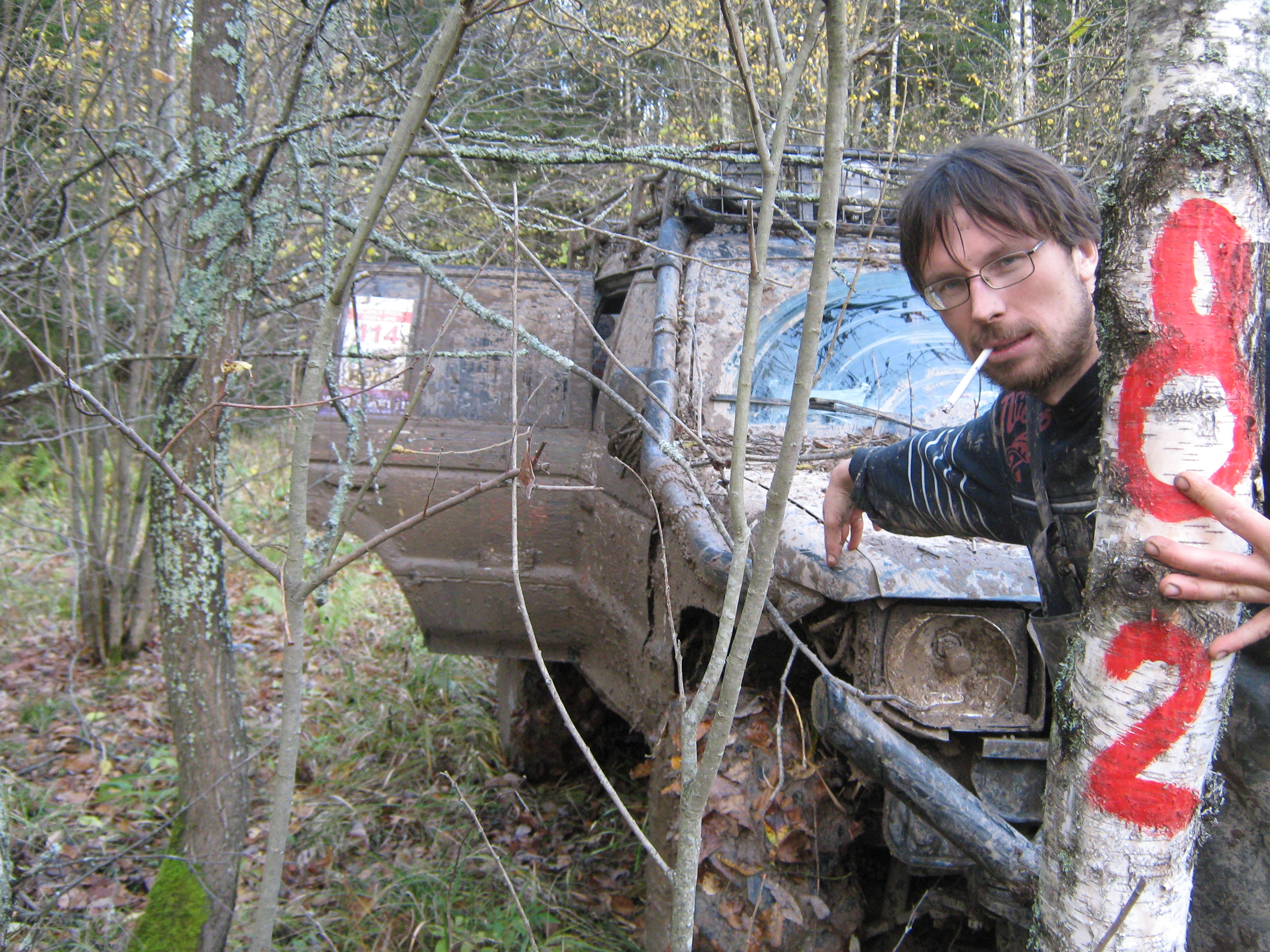

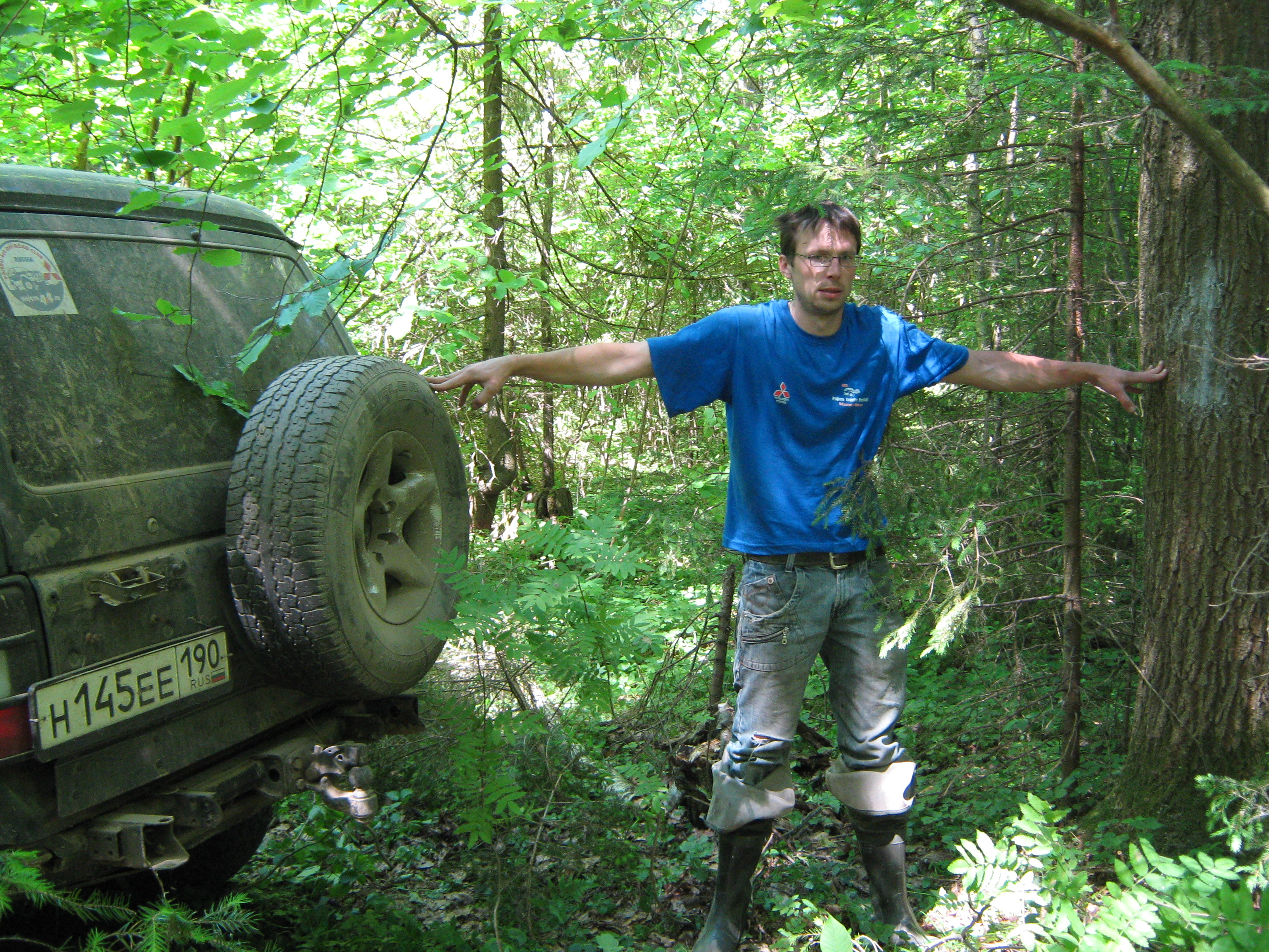

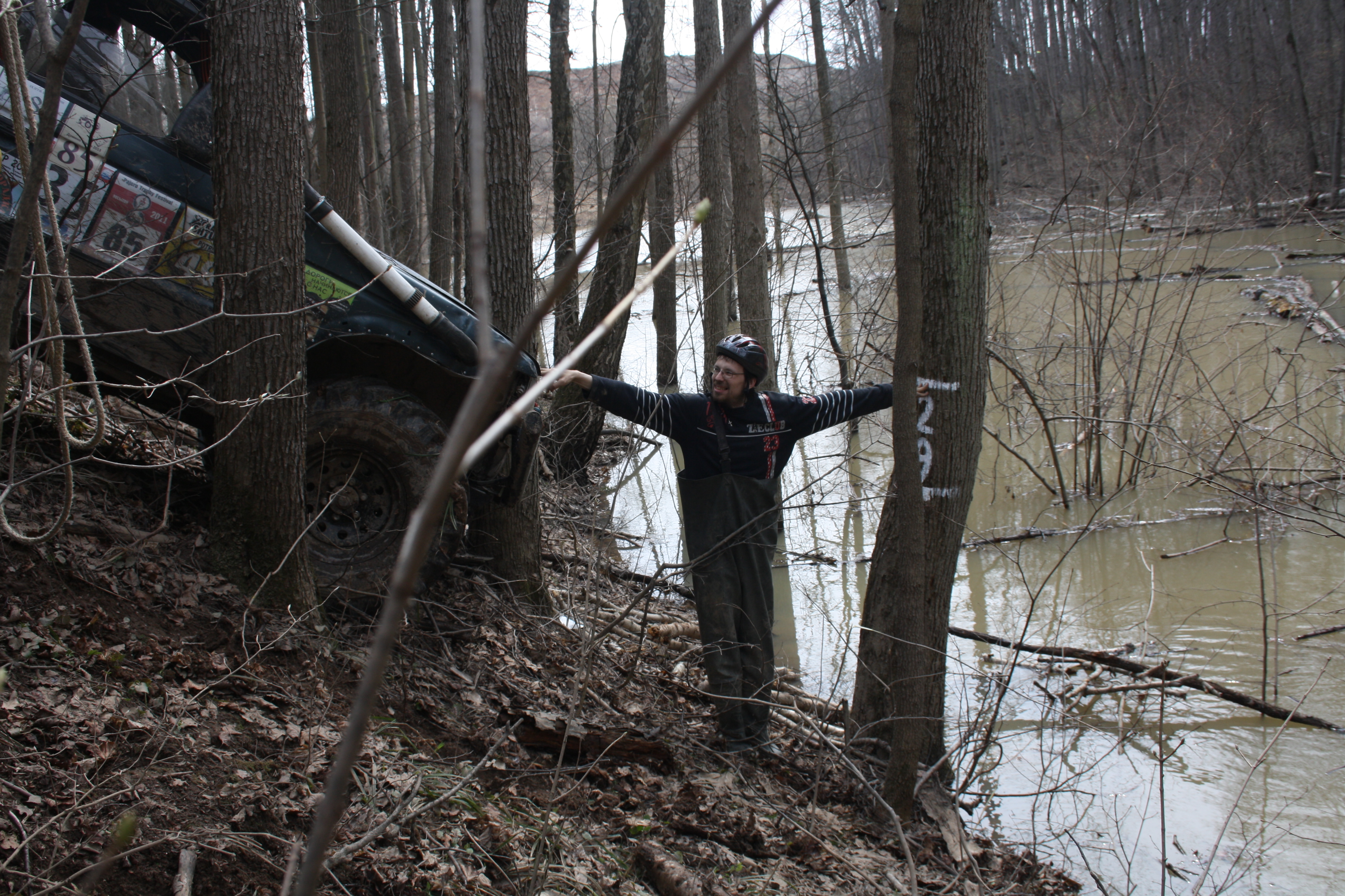

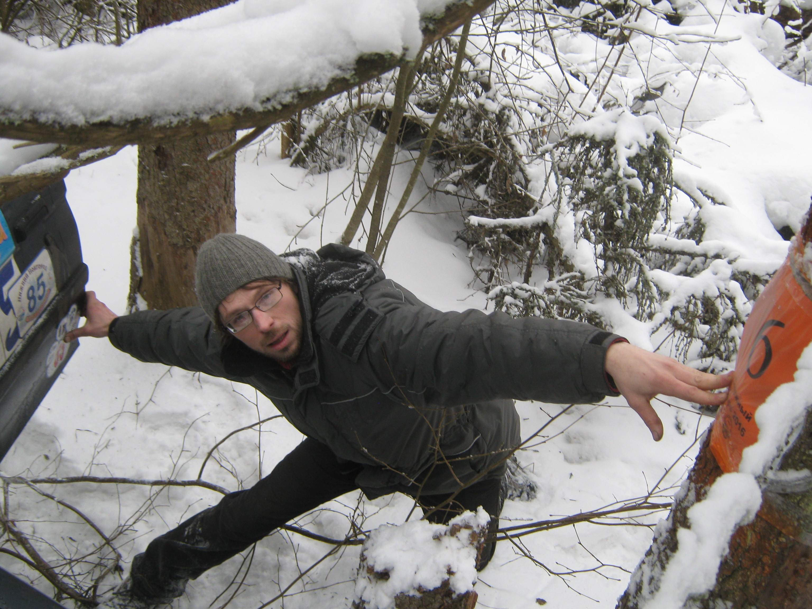

Тим, ты бы подписал ЧТО на каждой из фоток НЕ правильно
на некоторых как ребус....сижу гадаю

vadim82 писал(а):а на 12ой что не так ? )))
Рука не касается краски точки, а касается только дерева :;-):

Re: Работа над ошибками перед ошибками или "взятие точек"
Сообщение Тимоха »
По порядку сверху вниз:
1. Плохо читаем бортовой номер, плохо читаем номер точки, неуверенное касание (причина - ракурс фотографирования)
2. Не внятное касание кузова, разрыв руки, касающейся точки
3. Нет касания поля точки
4. Разрыв руки, касающейся точки
5. Нет касания машины (не видно)
6. Нет касания кузова, не читаемый номер точки
7. Разрыв руки, касающейся точки
8. Не четкое касание, нет касания кузова (касание стекла)
9. Разрыв руки, касающейся кузова, нет касания краски точки
10. Разрыв руки, касающейся кузова
11. Не четкое касание, разрыв руки
12. Нет касания краски точки
13. Разрыв руки, нет касания кузова
14. Не четкое касание кузова, не четкое изображение номера точки, не различимо касание краски
15. Нет касания краски, нет касания кузова (запаска)
16. Разрыв руки, касающейся точки, неуверенное касание обеих рук
8906074404семь
