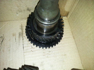

Уважаемые специалисты, прошу консультацию.
НМПС 2008 года. Пробег 90000 км. 20.05.16 на трассе Симферопольского шоссе при скорости 100 км резко громыхнуло и в результате коробка в ремонте. Машина в экстриме не участвовала. Накат без посторонних звуков, дифференциалы вращаются. Посторонних предметов в коробке не обнаружено. Масло в норме.

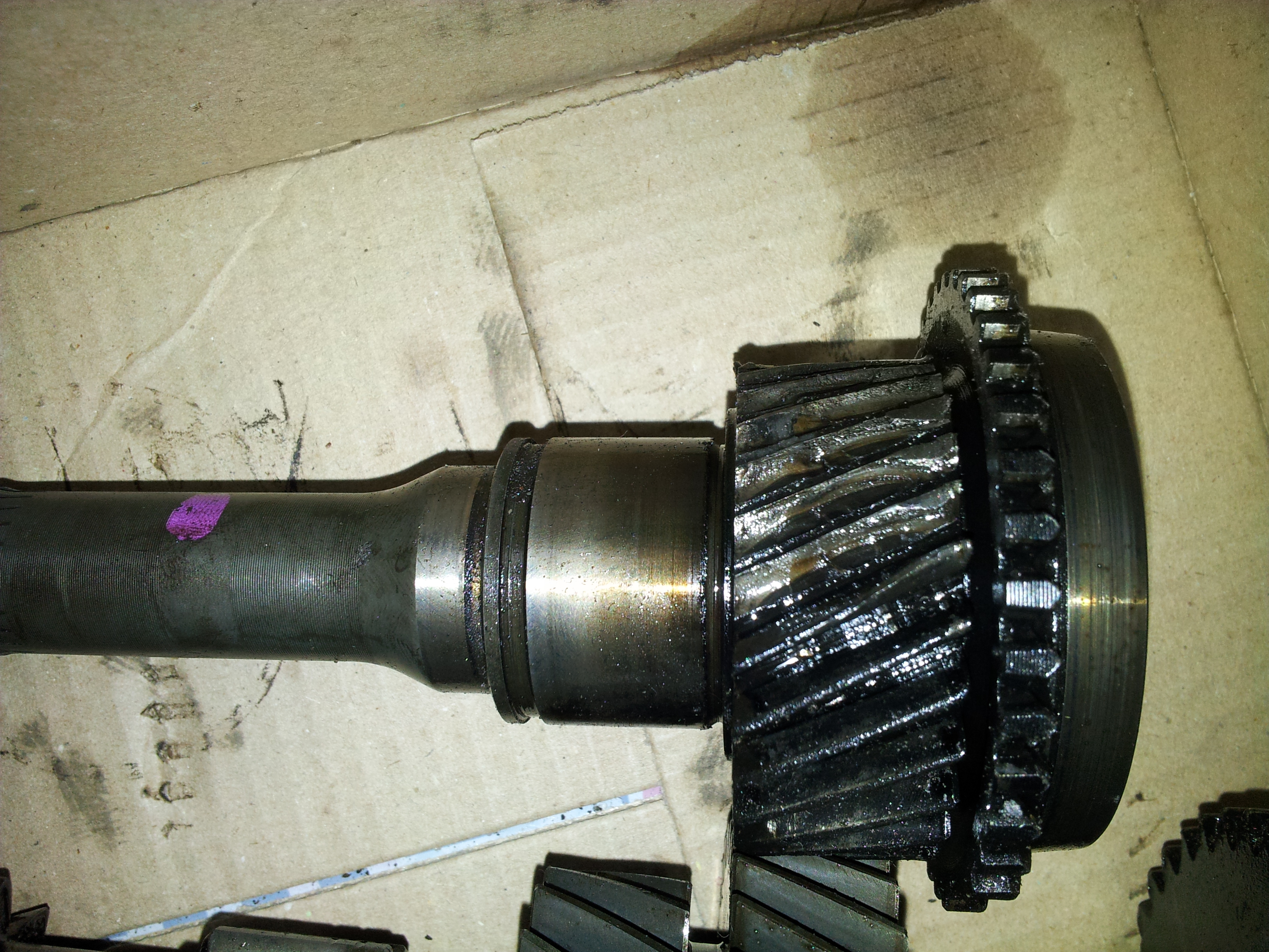

Александр, на нагрев похоже, шейки цветные..
а что значит - масло в норме? за 90 тыщ км его уже нада было второй раз поменять. Присадки перестают работать, масло пенится, локальные перегревы, задиры и выламывание зубов.
Но перед этим кпп должна начать гудеть..хотя я знаю людей, которые этот вой списывали на шум новых покрышек.

Важно когда зародили трещины.

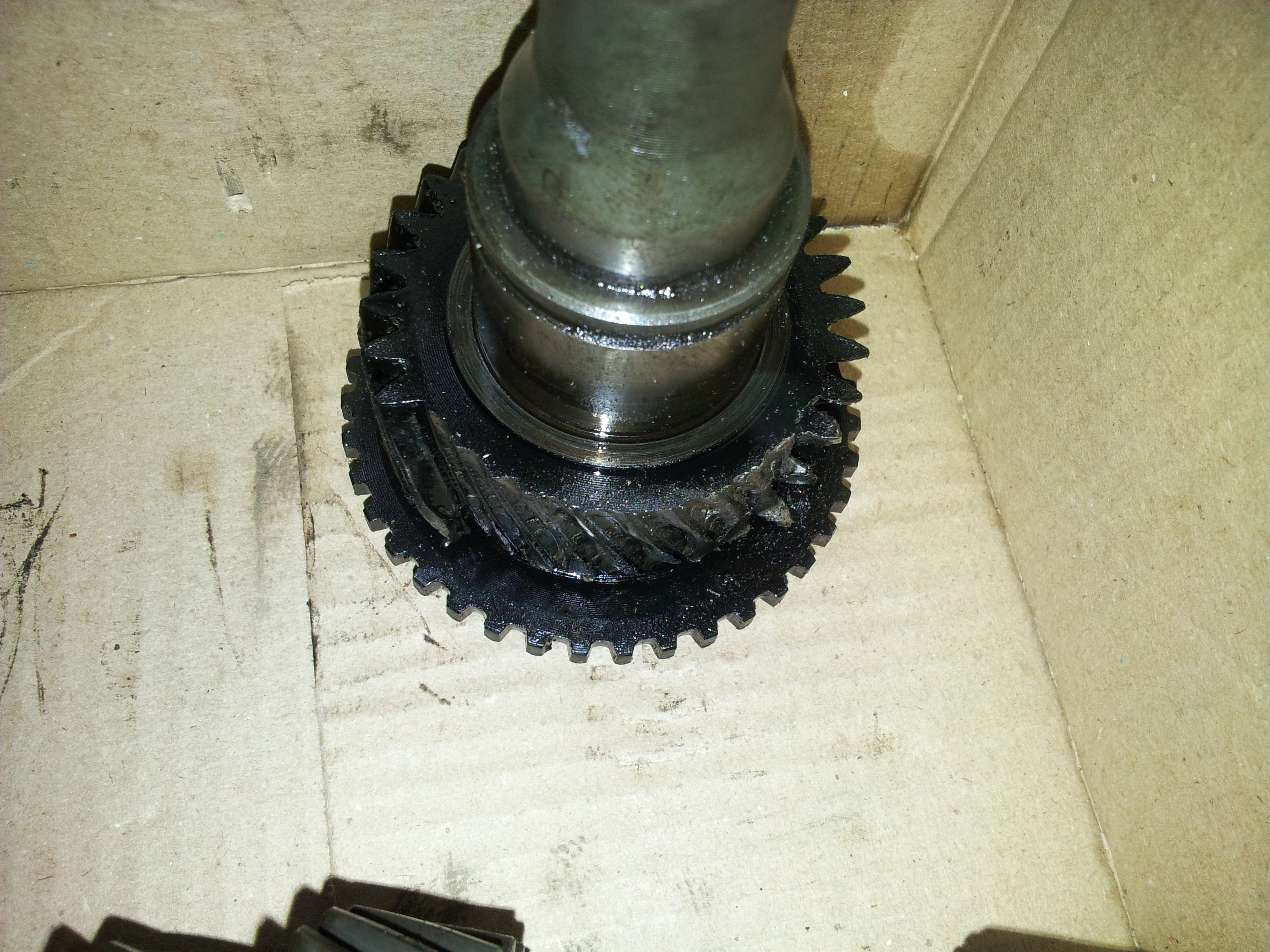

То вилка закусывает, то сцепление, переодически возникают вопросы по мкпп. Сейчас у топика зубья поломались
