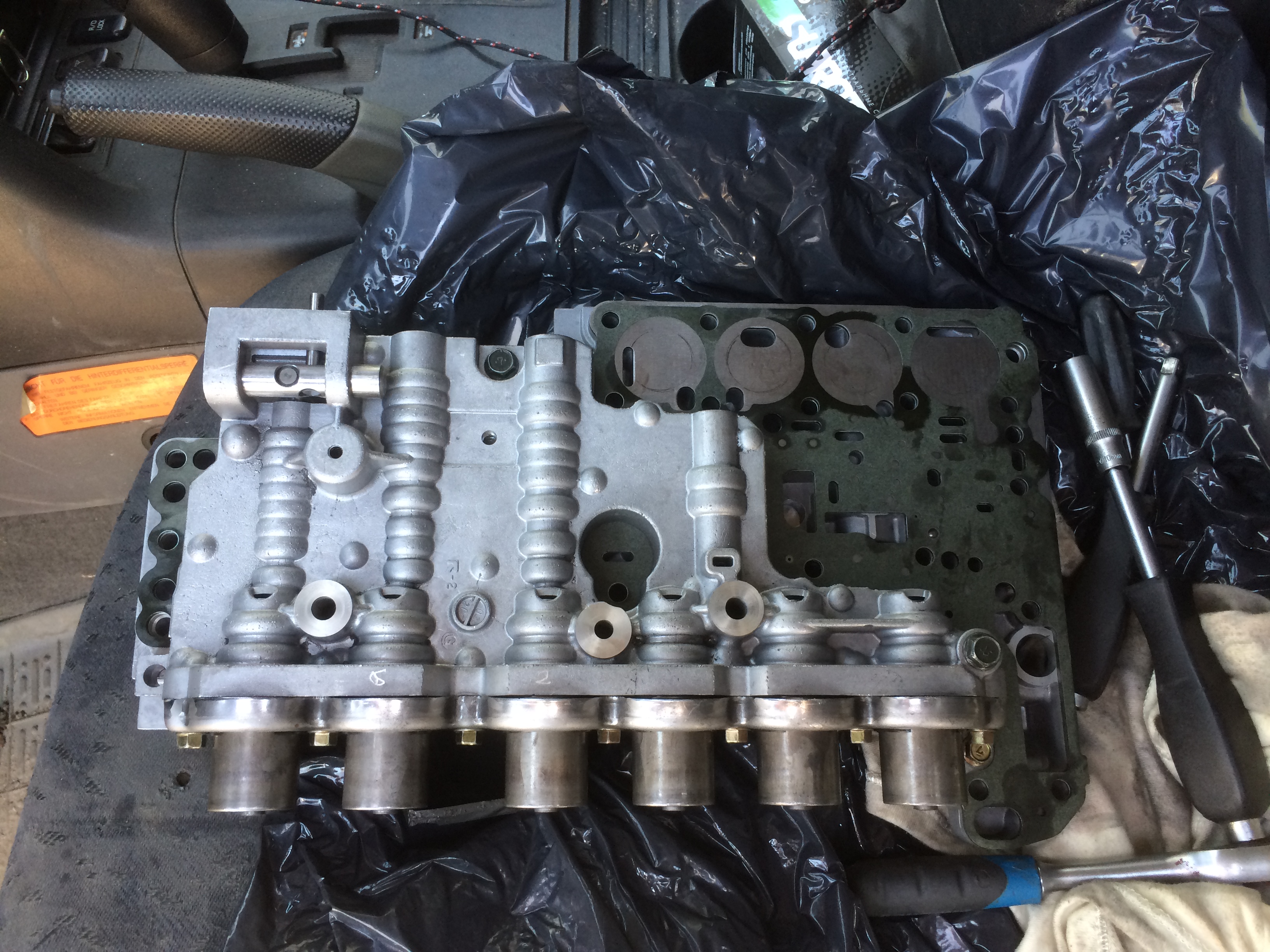

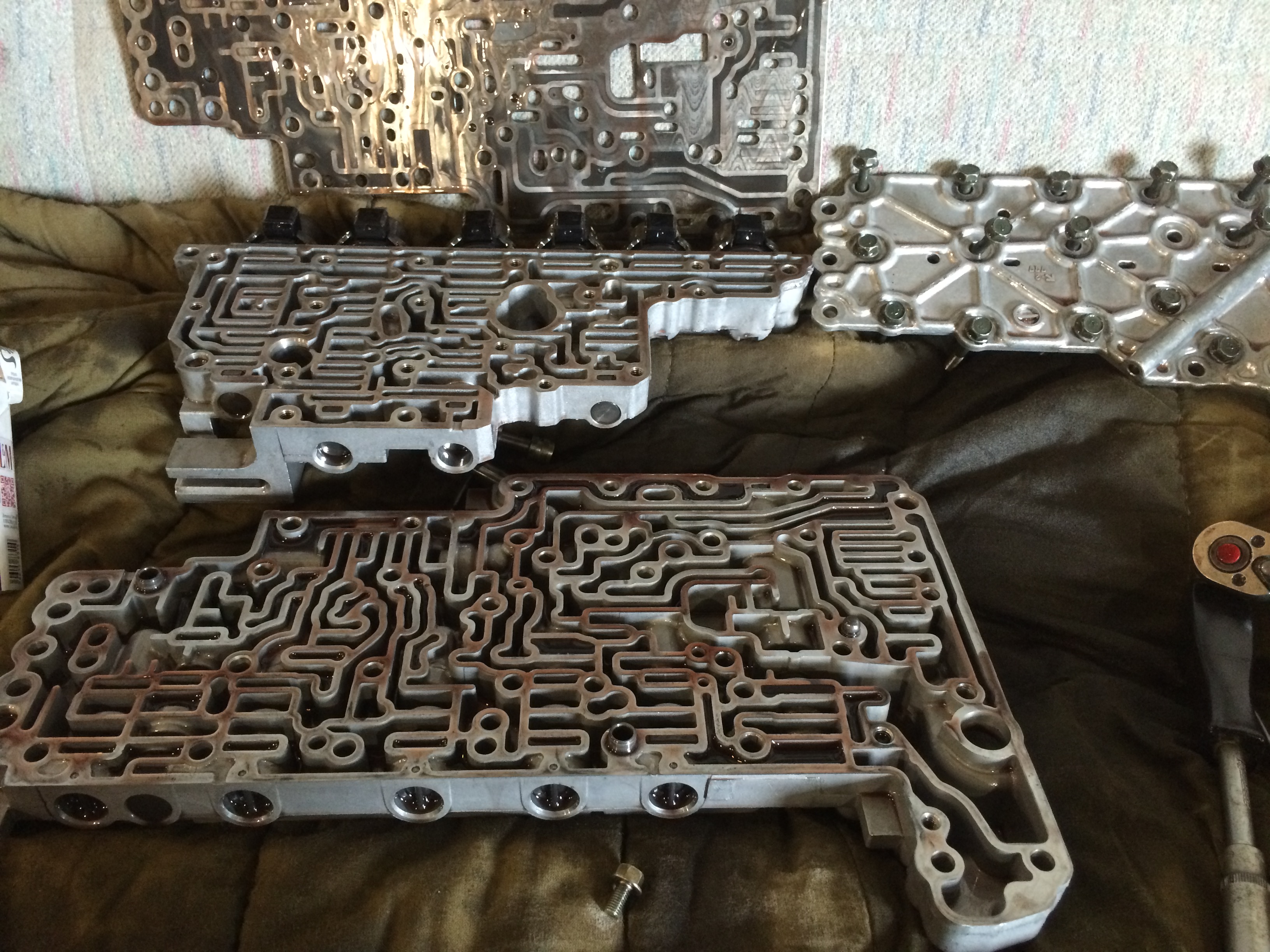

Прокладки гидроблока v5a51
Паджеро 3 2001г

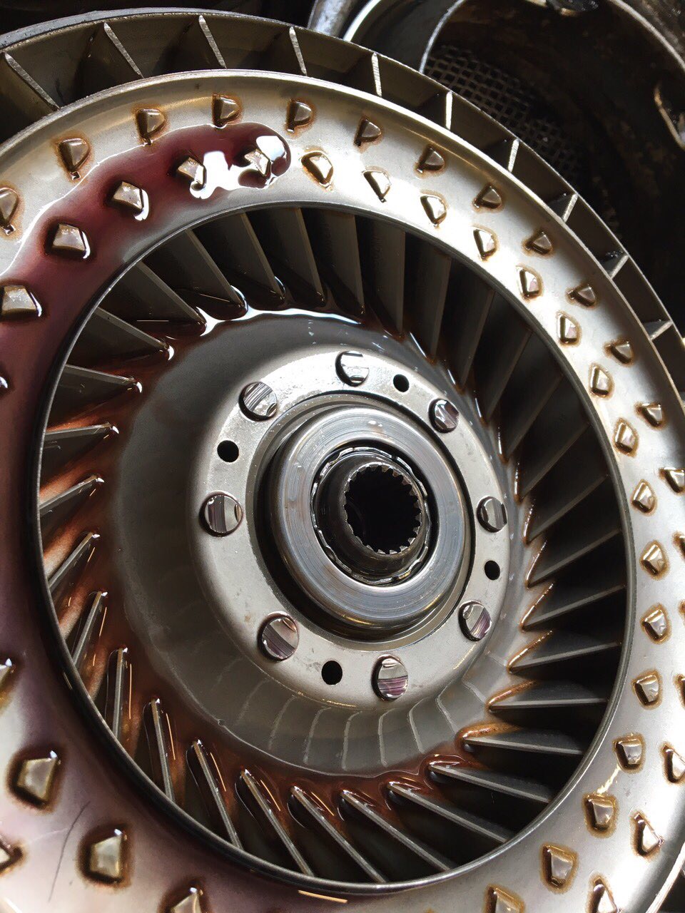

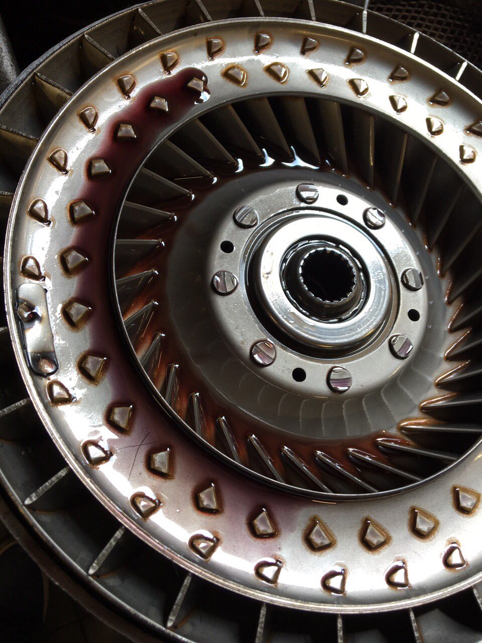

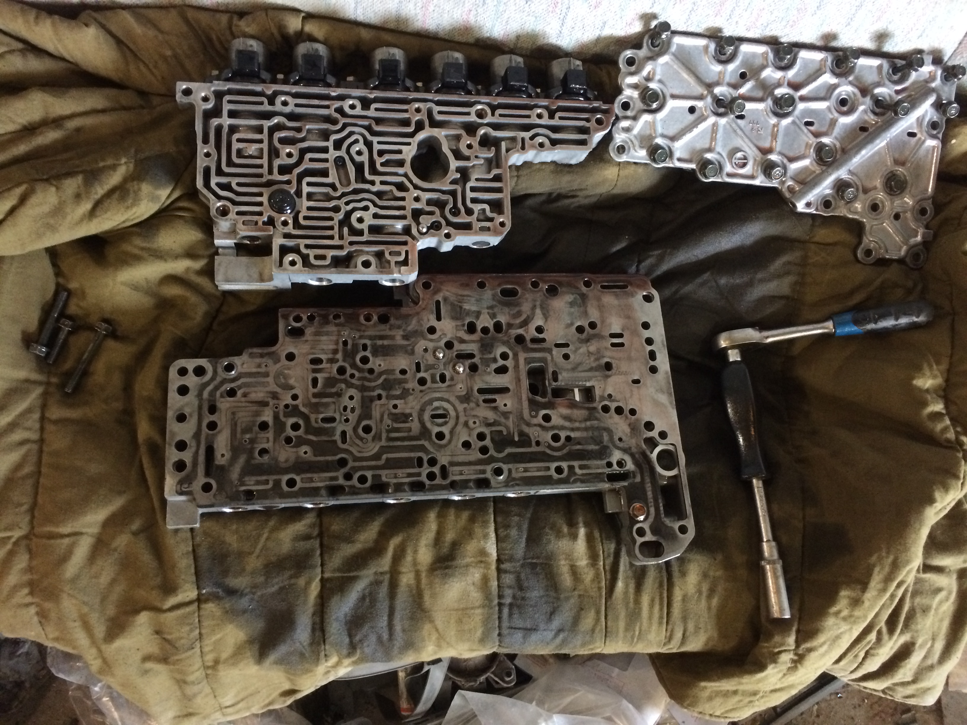

При блокировке гидротрансформатора была вибрация, решил разобрать и отдать бублик в ремонт ну и заодно промыть гидроблок
Когда разобрал обратил внимание что нету неодной прокладки, такое может быть? Надоли заказывать новые прокладки?
Была только одна металическая пластина!

Re: Прокладки гидроблока v5a51
это очень странно...
прокладки должны быть.

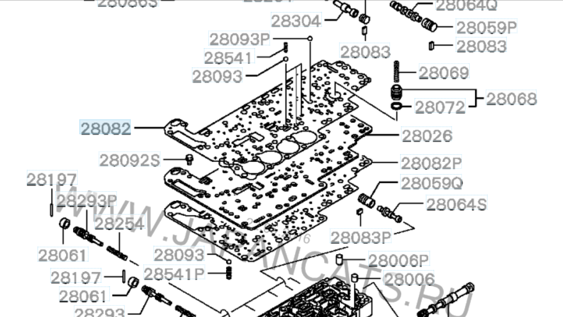

А как уплотняются интересно каналы в ответной части АКПП, той что контактирует с гидроблоком, не ужели так все плотно садиться, согласно инструкции обе прокладки точно должны быть....

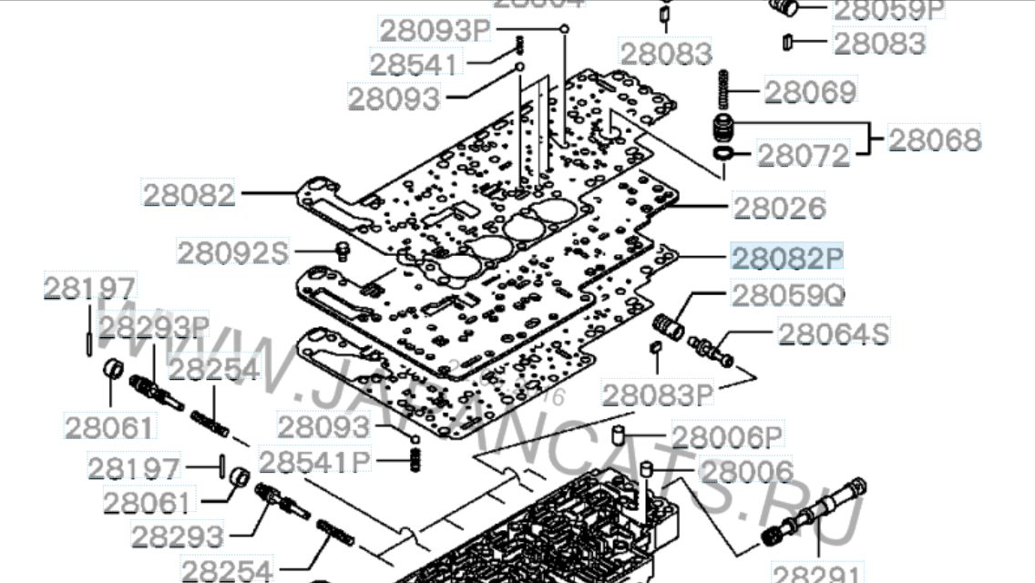

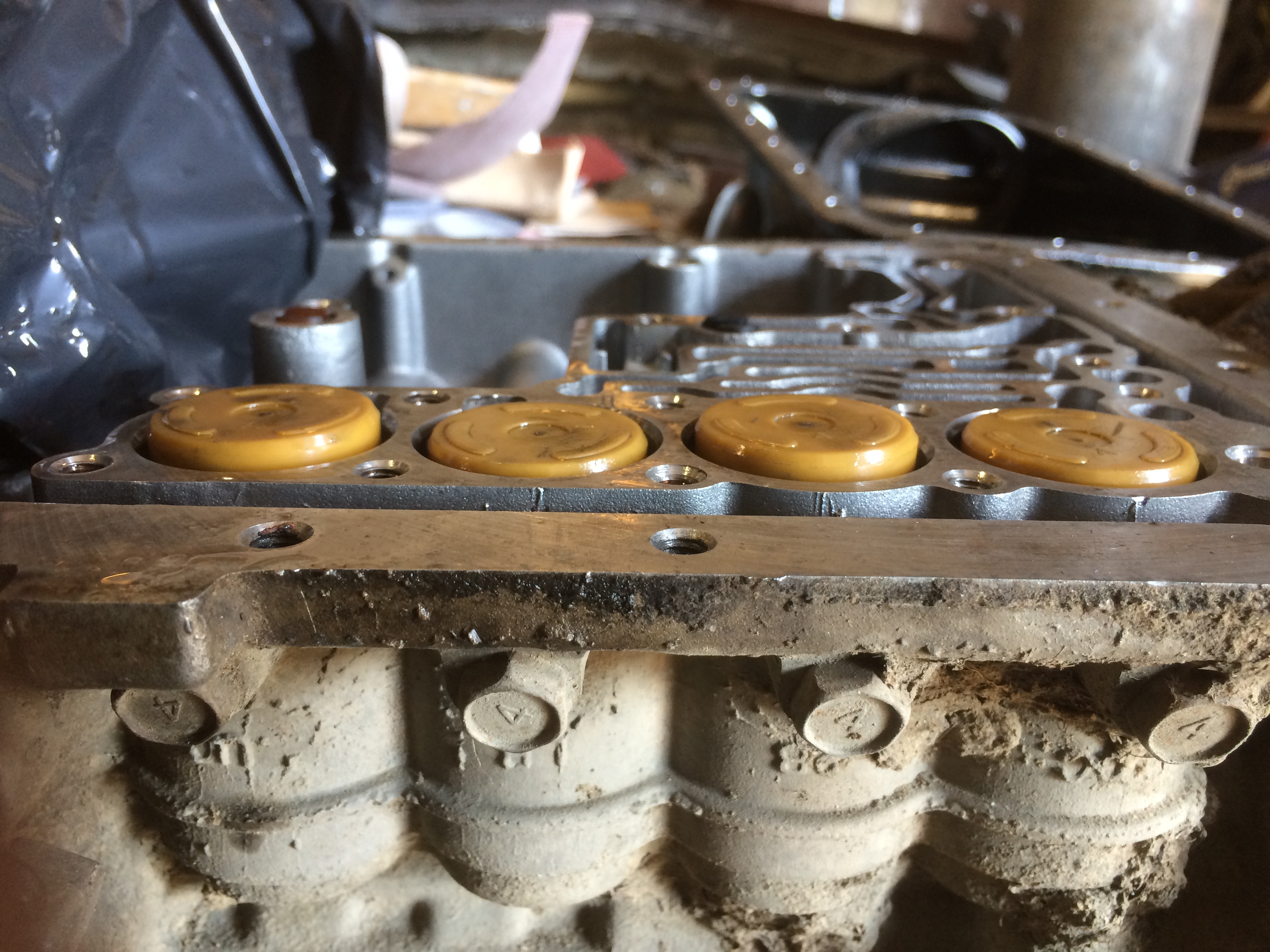

так там прокладка и уплотняет.
она прямо "голая" и торчит наружу в районе поршней. и прилегает куда надо, когда ты приставляешь гидроблок к акпп
а на остальные каналы высокого давления - 3 круглые резиночки.
посмотрите, например фотографии тут: http://www.pajero4x4.ru/bbs/phpBB2/view ... 59&t=74737
или мои тут: http://www.pajero4x4.ru/bbs/phpBB2/view ... 0#p2276255

Рядом с гидроаккумуляторами на на АКПП каналы, через один из них приводиться в действие поршень 2 brake clatch, данные каналы герметезируются прокладкой которая устанавливается на гидроплиту. Если прокладки нет то есть вероятность что давление на поршене 2 brake clatch может быть несоответствующее. Не совсем понято как работала АКПП без прокладок.

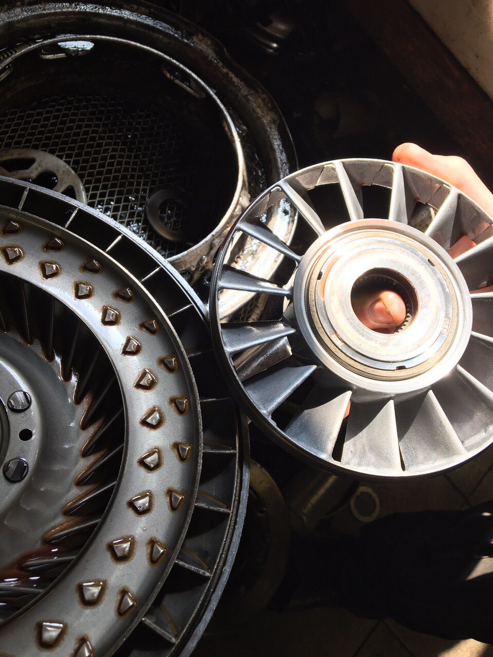

Последние 10т км работала исправно, потом при переключении на d стала глохнуть, через неделю все снова стало хорошо
Спецы вскрыли мой бублик и сказали что ремонтировать его не будут, взяли свой б/у и поменяли в нем что-то

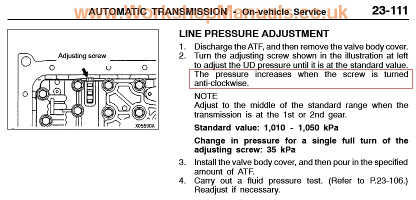

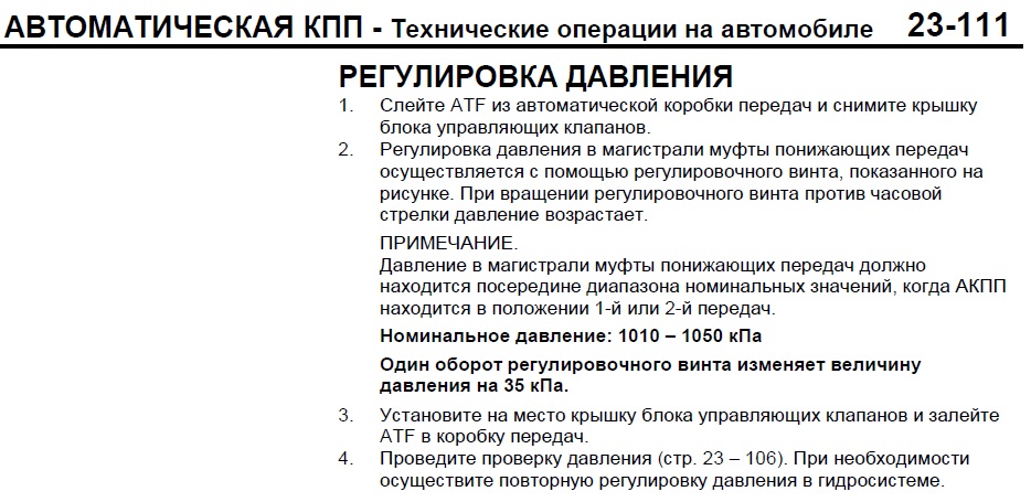

А как отрегулировать болт регулировки давления в магистрали?, он у меня полностью закручен(hc2hunter писал(а):так там прокладка и уплотняет.

На трансмиссии есть контрольные точки, подключаете к ним манометр, заводите автомобиль и смотрите на сколько соответствует давление данным в мурзилке (лучше это делать на подъемнике с вывешенными колесами), ну а дальше сливаете жидкость, снимаете поддон и крутите болт в ту или иную сторону, один оборот болта равен какому то стандартному значению в Кпа (надо книжку смотреть на вскидку не помню), по часовой давление повышается, против часовой понижается.Dolf945 писал(а): А как отрегулировать болт регулировки давления в магистрали?, он у меня полностью закручен(
- hc2hunter
- Сообщения: 7286
- Двигатель:: 6G74 MPI
- Откуда: Смоленск
- Благодарил (а): 492 раза
- Поблагодарили: 468 раз
точно уверены?moonbeast писал(а):по часовой давление повышается, против часовой понижается.
в мануале написано наоборот.
у вас получается давления не было вообще. чтобы его поднять - болт нужно ВЫкручивать.
согласны?
собственно, на разобранной плите видно, что выкручивание болта ведет к перекрытию одних каналов и открытию других.
Но, надо заметить, меня данный вопрос тоже всегда интересовал!
Ведь, если судить по вашему опыту, то без прокладок у вас с давлением была полная жопа? Ну наверняка это так. Масло лило из всех щелей гидроплиты. И наверное народ максимально пытались его поднять, для чего болт полностью вкрутили. Но фигня в том, что это полностью противоречит мануалу...
Где правда?
Из последнего мануала последней редакции на английском написано то же самое:
p.s. сейчас я попробую в эту тему специалиста из Питера пригласить, кто хорошо разбирается в этих коробках. может он прольет свет на этот вопрос...
Это я напутал, болт полностью выкручен))
Когда его выкручиваешь клапан сдвигается вперёд
Тоесть у меня давление на максимуме)
ну ёпт!
тогда все верно по документации.
теперь тебе его надо вкручивать. вопрос на сколько... либо без манометра не обойтись.

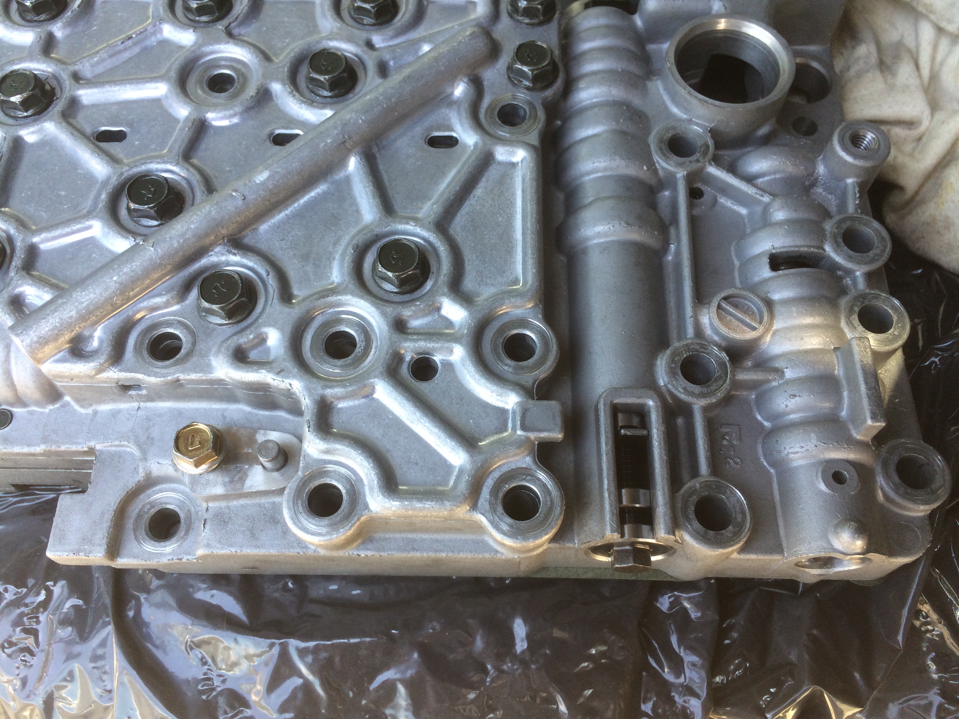

Может хотябы закрутить приблизительно знать бы растояниеhc2hunter писал(а):ну ёпт!
У тебя на фото смотрел, около 5мм от фиксатора уже начинается поршень
я как буду в гараже - у меня лежит гидроблок еще нетронутый, с заводской установкой винта.
я могу внимательно все померить и сфоткать.
другое дело, что в ближайшие несколько дней я нифига не доеду до гаража... (((
ну, или делай "в-слепую". крути, пробуй... крути, пробуй...
работа идиотская. связанная с постоянным откручиванием поддона и сливкой масла. может даже сделать какую-то дырку с пробкой под головку, чтобы крутить болт извне.
но все-равно это неправильно. надо бы по манометрам выставлять. ведь иначе в перспективе повышенное/пониженное давление еще на чем-то пагубно отразится.

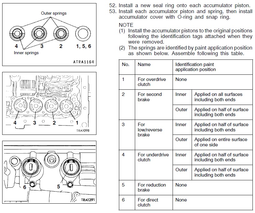

Буду пробовать регулировать болт на глаз
Но вот ещё вопрос. Должны ли поршни стоять все ровно в притирочку или какие-то должны выступать?
Они у меня были кем-то помечены 1,2,3,4
Но когда я снимал, они стояли 1,3,2,4
1-ый от колокола акпп
Мне их ставить как я и снимал или по меткам на поршнях?
Сейчас я их поставил по меткам!
пружины не перепутай. сами поршни одинаковы.Dolf945 писал(а): Мне их ставить как я и снимал или по меткам на поршнях?
Или снять поддон и гидроплиту чтобы проверить пружинки?hc2hunter писал(а):пружины не перепутай. сами поршни одинаковы.Dolf945 писал(а): Мне их ставить как я и снимал или по меткам на поршнях?
