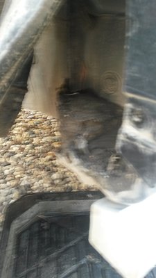

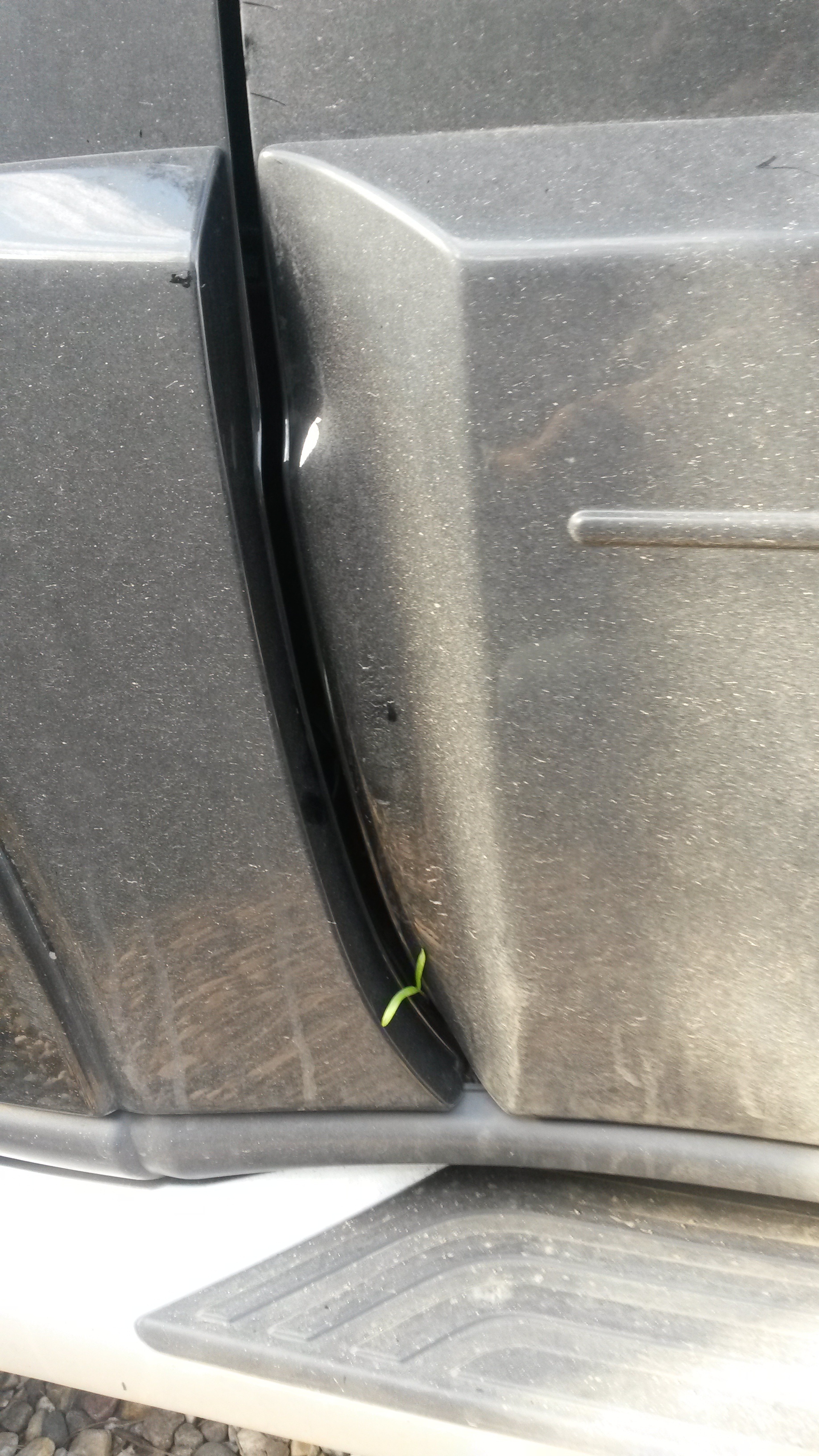

Поиском искал, но ничего похожего не было...
Пришла весна и я пророс :D. Отъездил на спорте 8 лет с этой проблемой сталкивался почти каждый год. Зимой поменял спорт на 4-ку, но чуда не произошло. Опять из порога лезет трава. Интересно на всех паджериках надо каждую весну мыть за подкрылками?

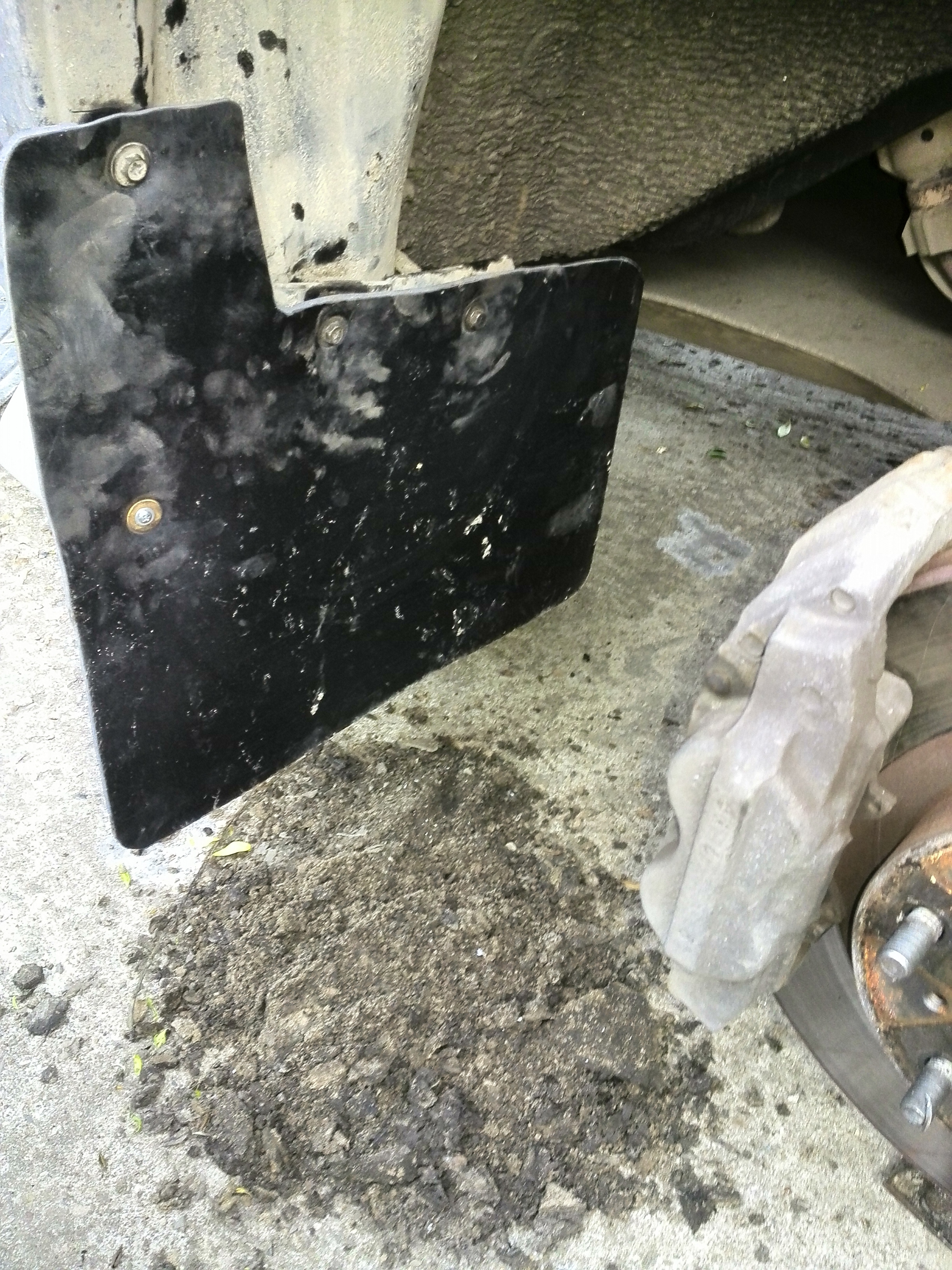

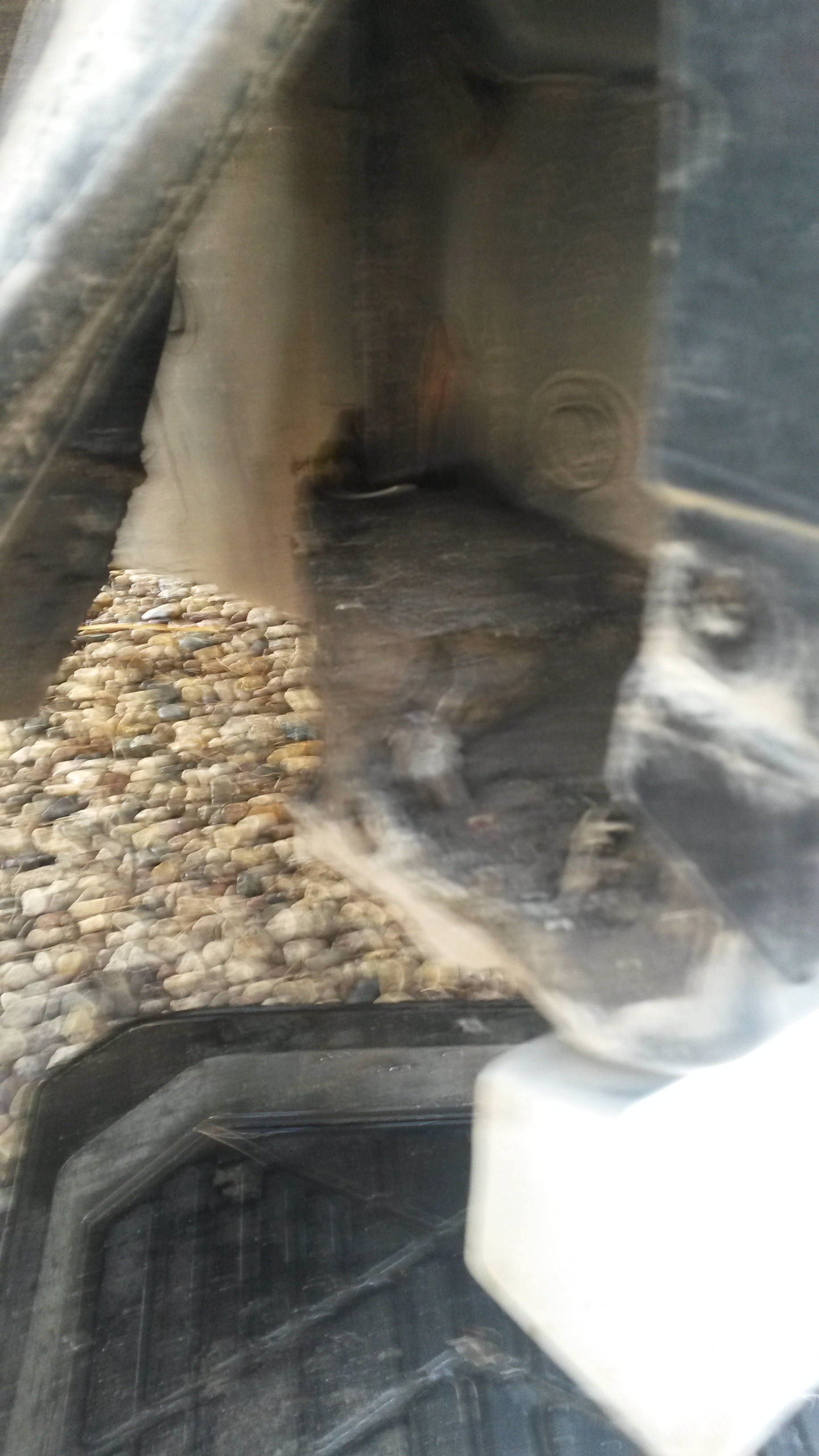

Трава оказалась беспонтовая, решил промыть керхером. Мыл в щель в крыло при открытой двери минуту примерно, но закрались сомнения всели вычистил. Снял колесо, открутил брызговик, отогнул подкрылок... Там за подкрылком немаленькая ниша в которой гдето килограм мокрой грязи, причем через щель вымывает меньше половины. Машина в стоке, проездила три года по москве говн не видела. Вердикт: чтобы избавится от грядки надо ставить доп.подкрылки либо чистить отгибая подкрылок каждую весну. Сорри за качество фотки.

Да уж..., порадовал :-( Интересно,сколько всякого овна там скопилось за 9 лет московской эксплуатации? Если за три года там столько. Летом разберу и посмотрю. Заодно и заантикорю.

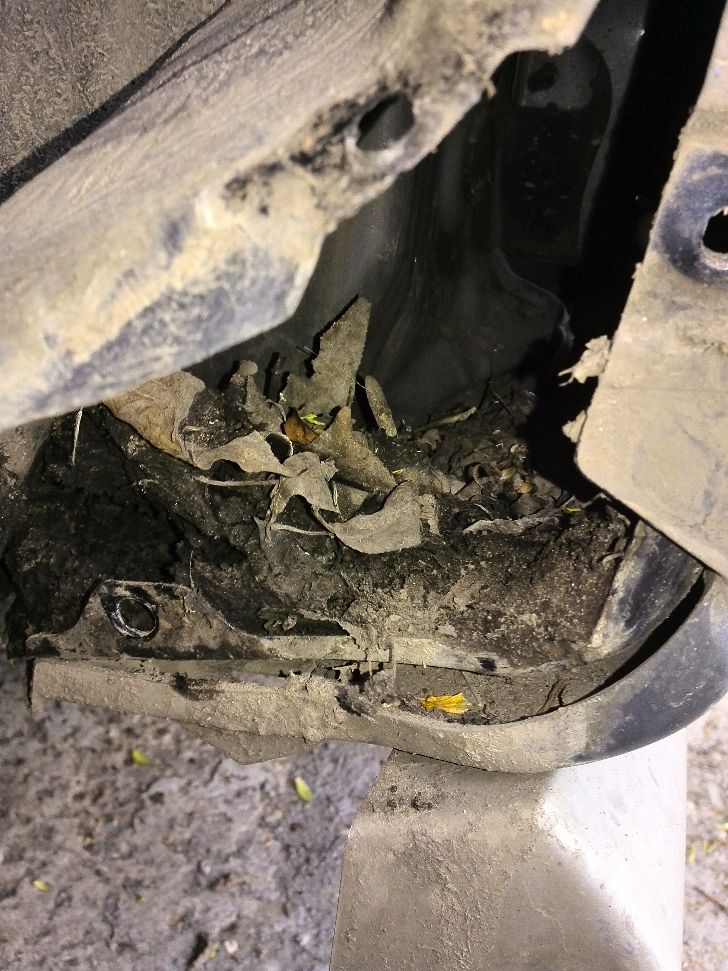

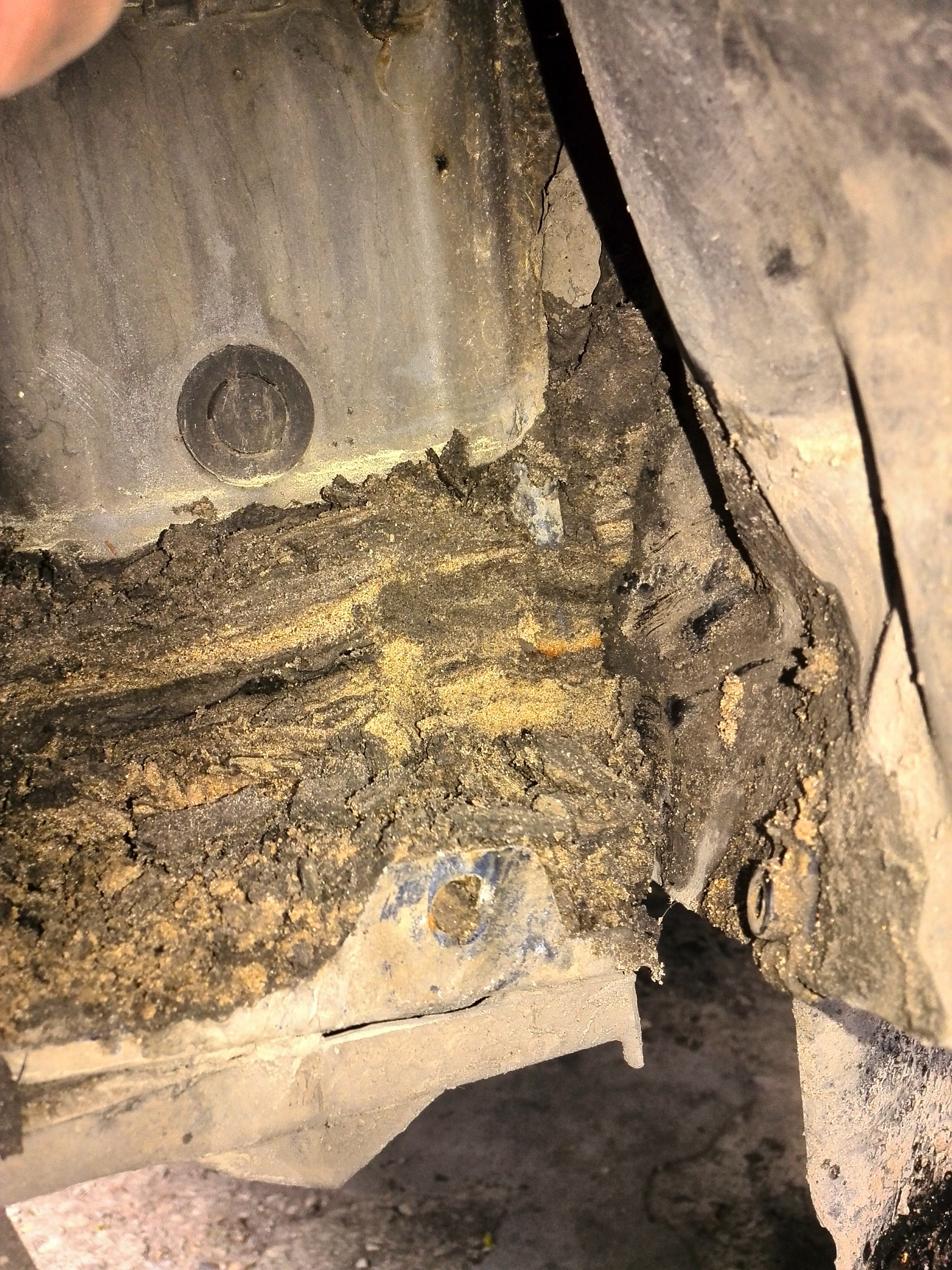

Мичуринцем я не стал,но землекопом точно. :-) Сегодня решил установить брызговики, и конечно же залез и в те карманы,где у ТС травка выросла :-) Залез и реально офуел!!! В каждом из передних карманов за 9 лет московской эксплуатации скопилось не менее чем по 2-3 кг мокрого песка. Даже слоями лежит. Карманы действительно таковы,что все попадающее туда Г обратно не вымывается и не может там высохнуть никак.Вымыть тем же керхером тоже не получится - такова конструкция. Только отвинчивать и отгибать/снимать подкрылки. Порадовало то,что в таких условиях и за столько лет там не завелась ржа! В общем,все вычистил, проантикорил и установил брызговики(которые от попадания Г в карманы никак не спасают). Совет тем,кто как и я планирует еще не один год ездить на машине, залезть в эти карманы, все там почистить и заагтикорить. Думаю,что эту процедуру придется повторять раз в два-три года.

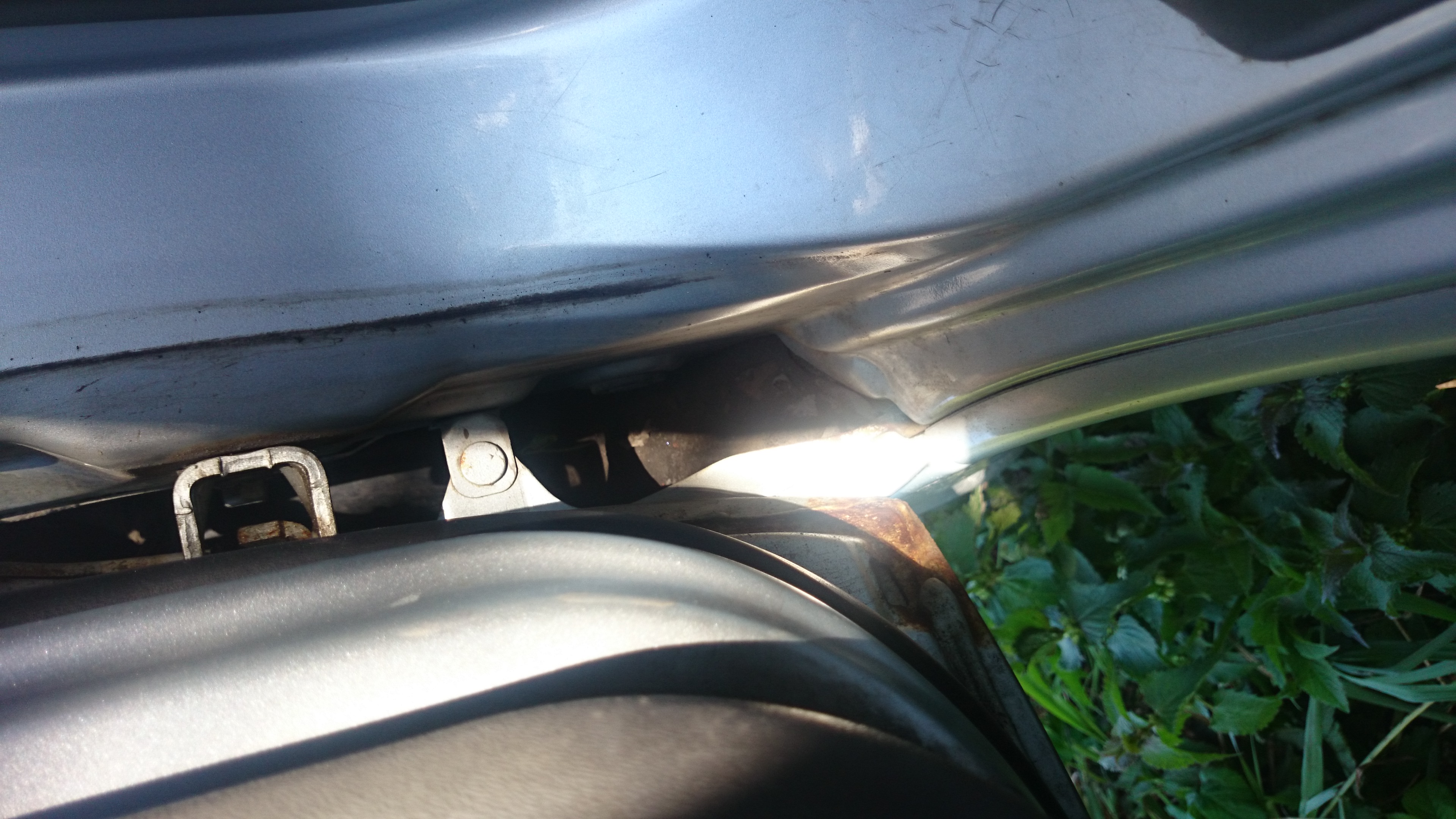

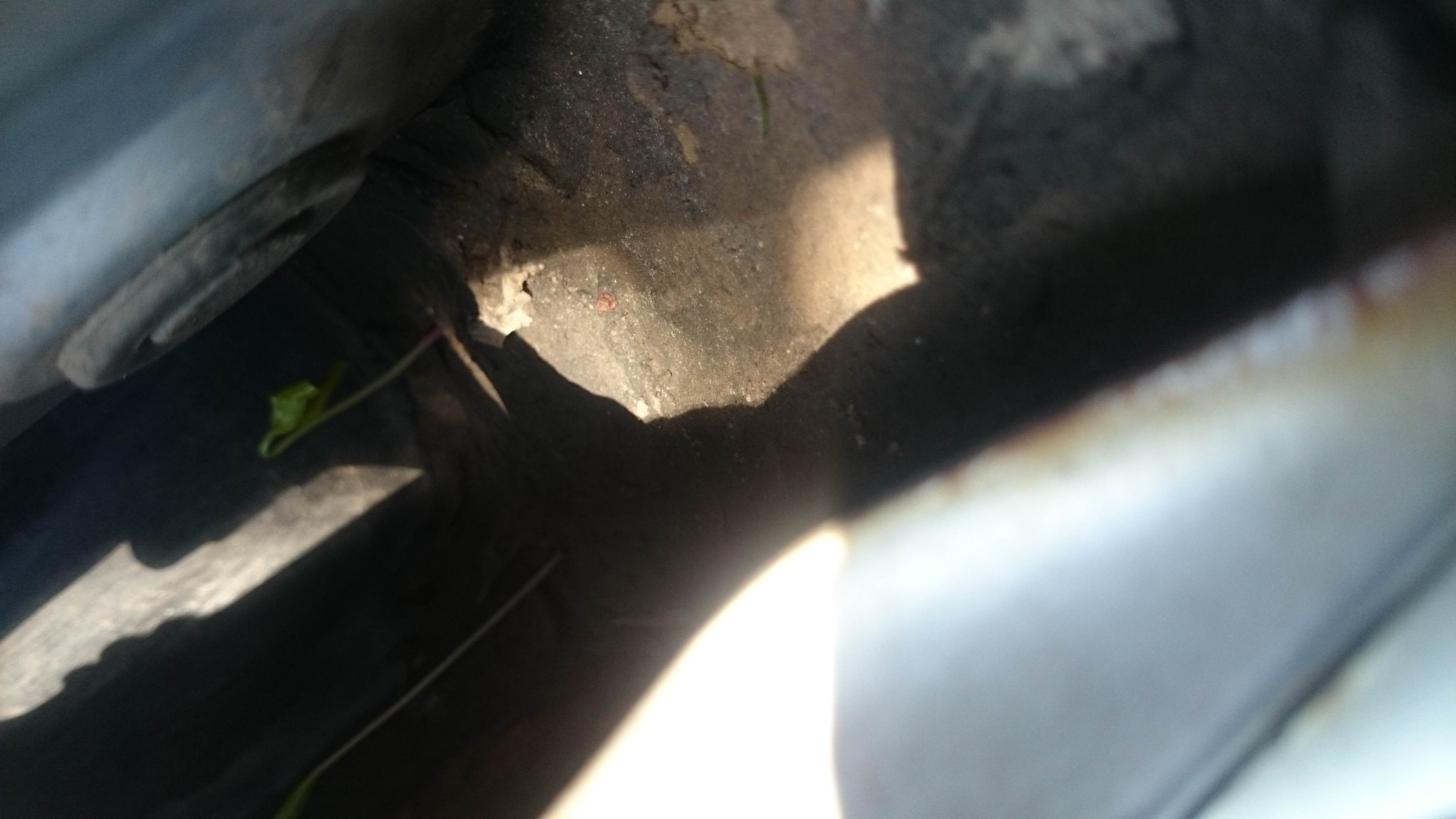

Подскажите, правильно я понял. Нужно сначала снять колесо, открутить брызговик и отогнуть подкрылок ближе к порогу. Промывать из керхера, через открытую дверь в щель - бесполезно? По нижним двум фото не очень понятно где это место.

Victorin писал(а):Подскажите, правильно я понял. Нужно сначала снять колесо, открутить брызговик и отогнуть подкрылок ближе к порогу. Промывать из керхера, через открытую дверь в щель - бесполезно?
Практически да.... Под крыльями (всеми) и прочими накладками образуется хороший слой грунта (зачастую слежавшегося сухого), который вымывается очень хреново....
Для примера попробуй промыть качественно пыльник горловины бензобака хоть керхером, хоть шлангом, а потом залезть туда рукой и посмотреть количество оставшейся грязи :)
