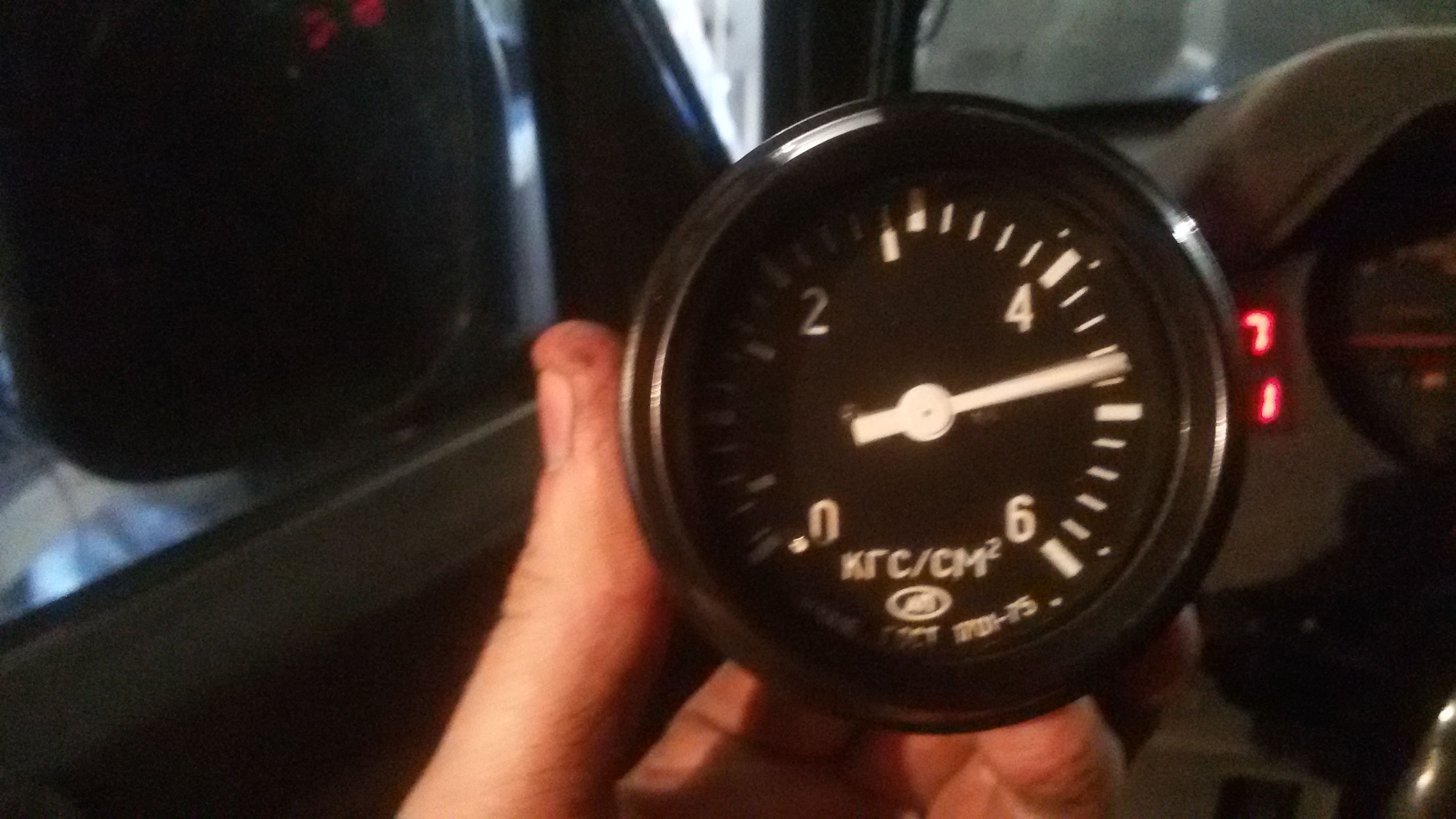

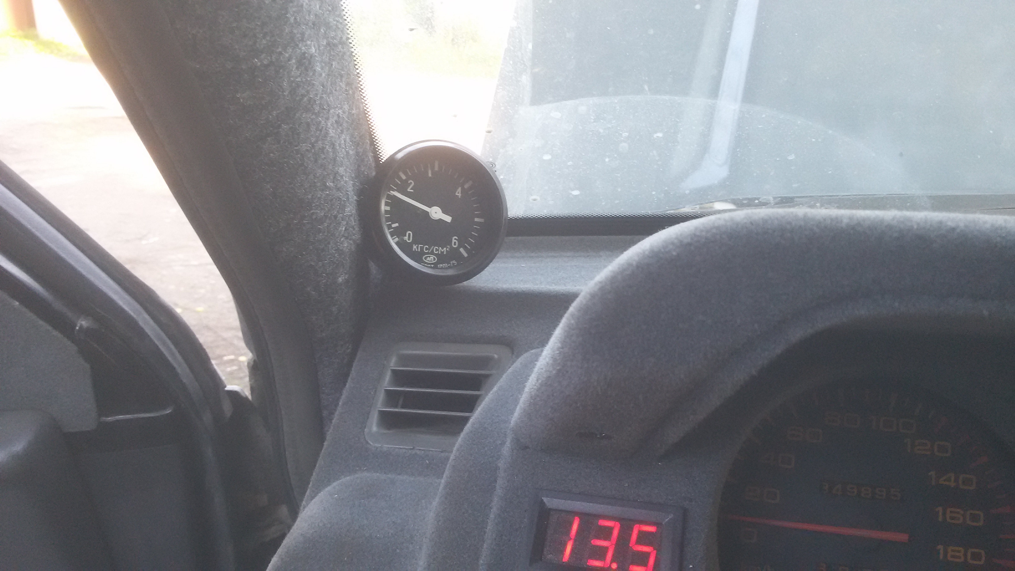

Спасибо всем отозвавшимся с советами! Снял фильтр, крутанул. Убедившись что масло поступает, запустил двигатель. Новый насос вроде давит норм.
На холодную, на холостых показал почти 5 атм. Полностью прогревшись показывает почти 2 атм.
Вот только почему то вообще не греется радиатор масляный при прогретом двигателе. Термостат стоит новый. Скинул шланги, масло бежит напором из одного. Может радиатор забит?
