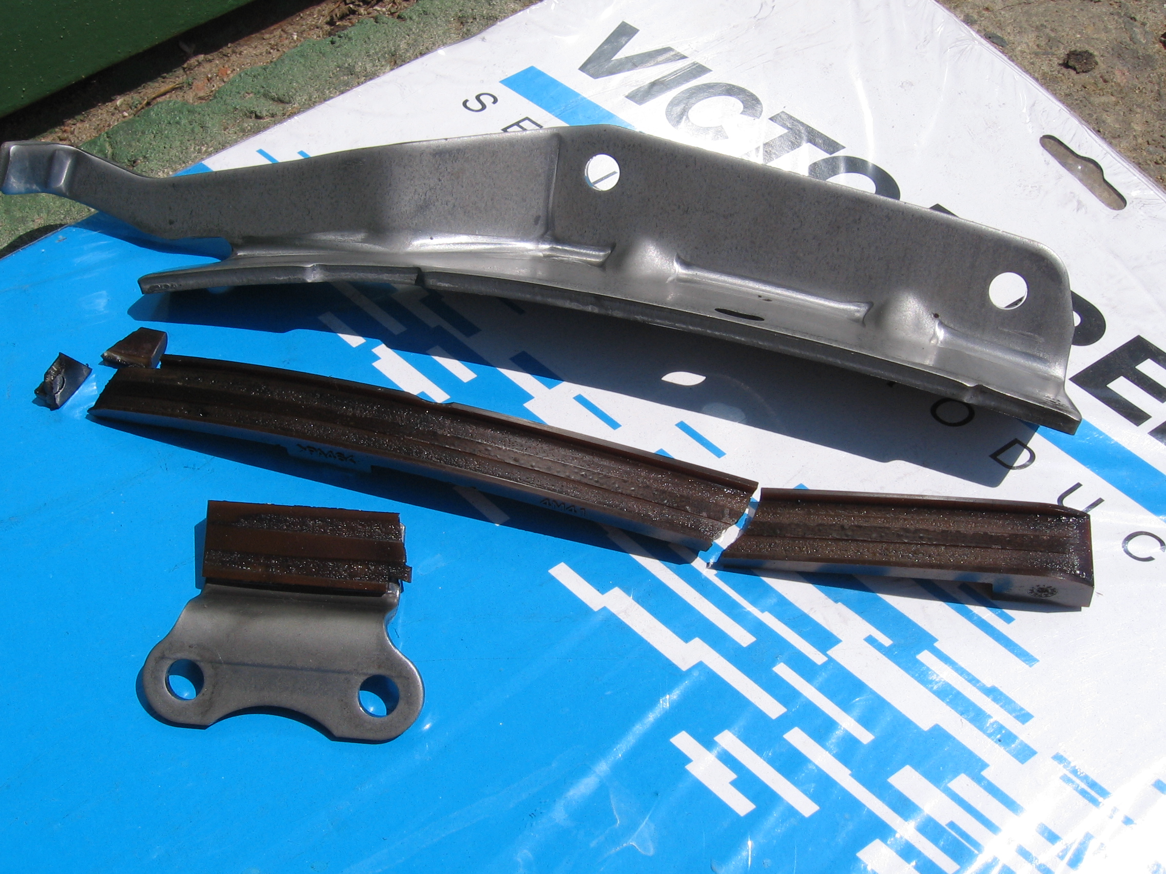

AlexEkb, пластиковые накладки башмаков отдельно не продаются, придётся покупать в сборе. Без разбора морды меняется верхний успокоитель. Накладку правого (пассажирского) башмака я менял, не снимая сам башмак (она у меня лопнула). Это возможно, хотя повозиться придётся изрядно. С башмаком натяжителя я не пробовал (не было необходимости), но возможно, ту же процедуру можно проделать и с ним. До остального не дотянуться, там да - только разбор.
Вот фото лопнувшей накладки. Выше - каркас нового успокоителя, купленного в сборе (что-то около $50, если не ошибаюсь).
А вот фото новой пластиковой накладки, защёлкнутой на место старой. Новая немного светлее.
