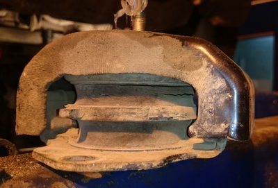

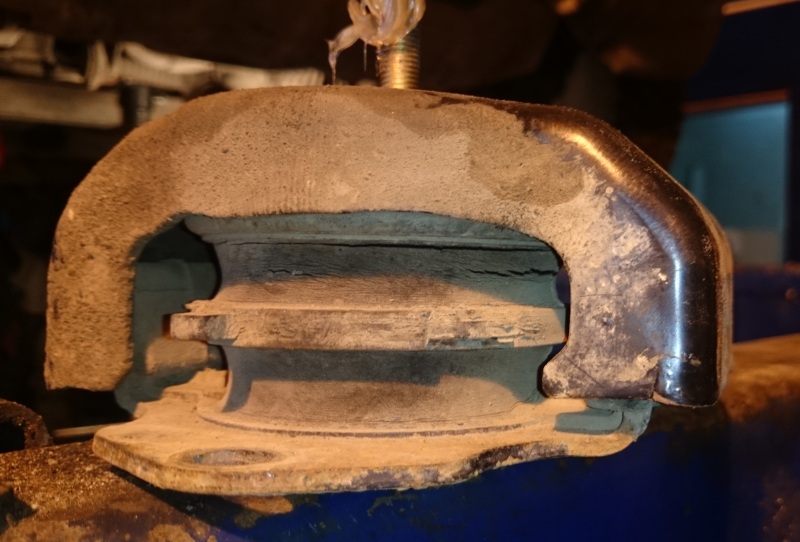

вообще очень похожа. прямо вылитая наша.
вот моя старая опора: вы только будьте аккуратнее с б/у опорами. я бы лучше купил новые.
там ведь гель внутри с перепускными клапанами. и если есть какие-то трещины из-за старости резины, то такая опора работать не будет должным образом.

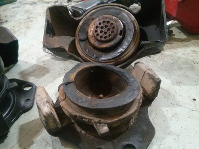

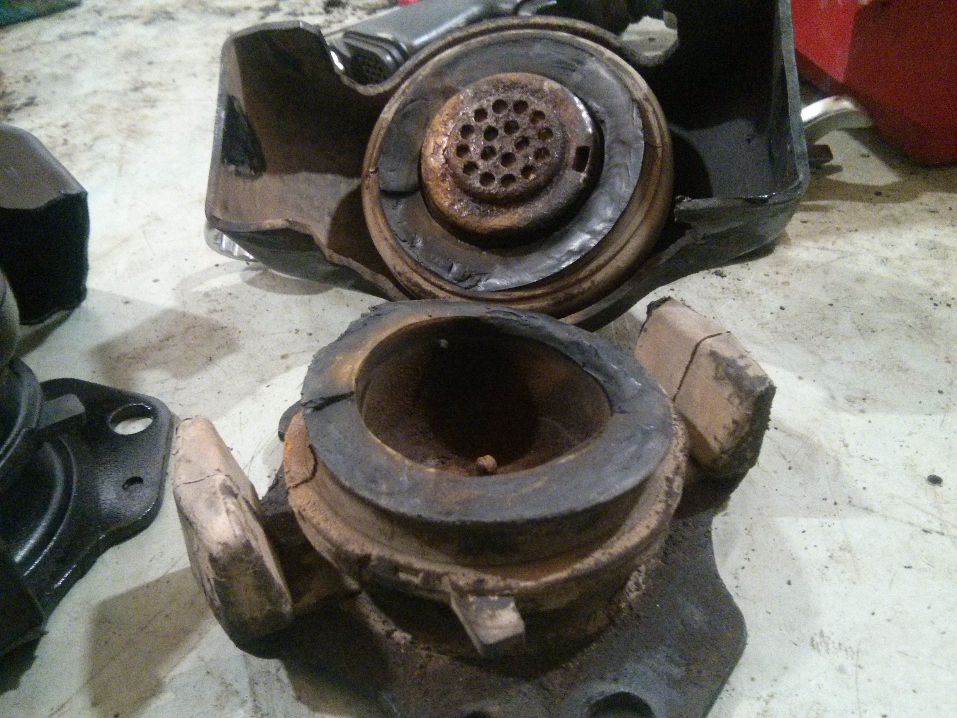

нутрянка:

Благодарю!hc2hunter писал(а):вообще очень похожа. прямо вылитая наша.
Попробую взять их. Что-то мне подсказывает, что оригинал б/у в приличном состоянии лучше нового дубля. )

сам понимаешь, все зависит от состояния этого оригинала.ConstantinLo писал(а): Благодарю!
а дубли, я так подозреваю, далеко не все гелевые. по всей видимости недорогие подушки типа Febest или VTR вообще сплошные.
хорошо это или плохо - вопрос неоднозначный и никто на него ответа не даст.

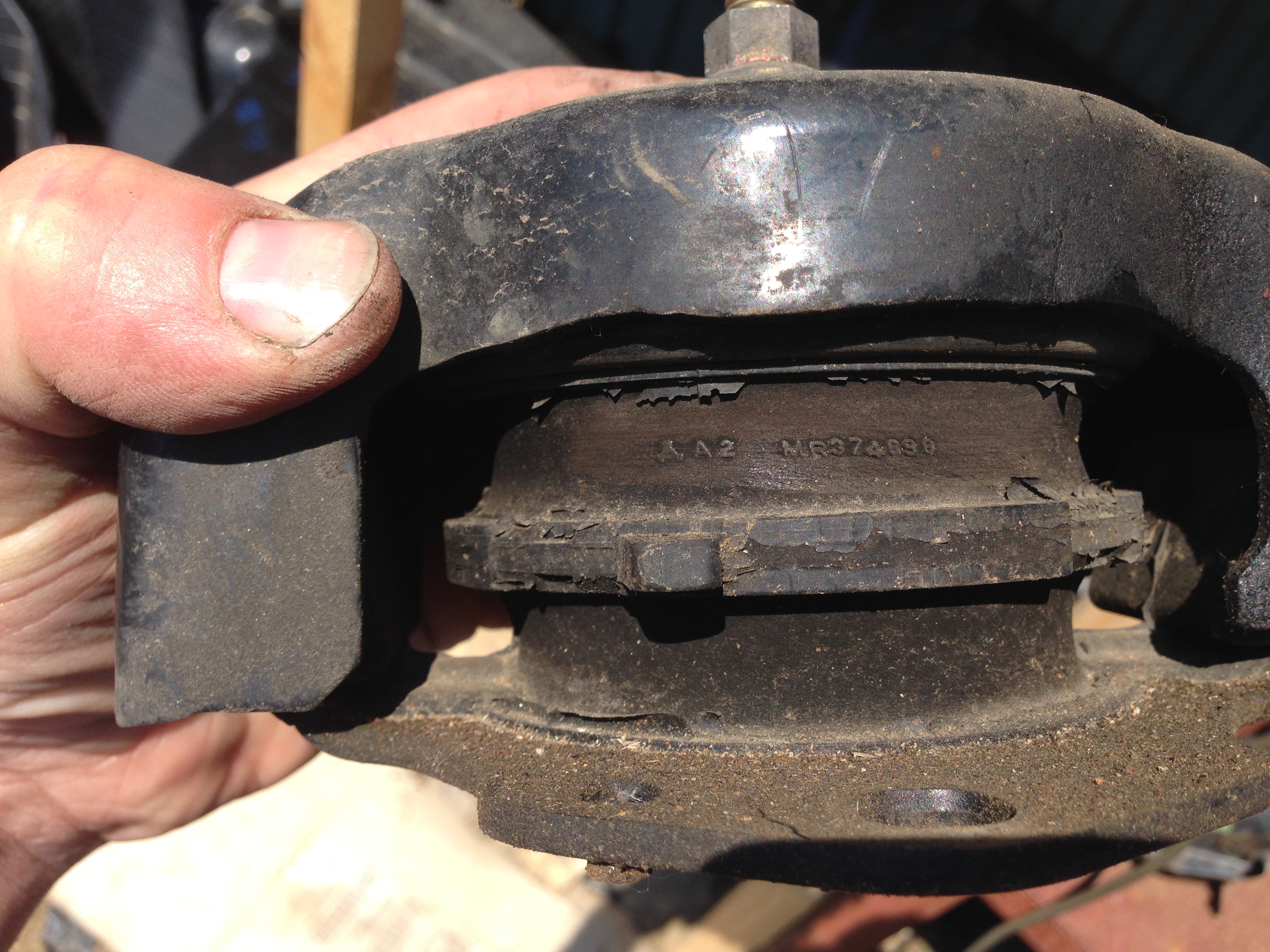

а! ну и только сейчас заметил.
на приведенной тобой фотке у подушки сверху какой-то 6-гранник. я такого на подушках не видел.
х.з. что это такое и будет ли оно мешать...
а. отбой. погуглил. это просто гайка накручена ))) ракурс фотографии немного смутил...

ну, судя по фото, состояние вроде неплохое, трещин не видно.hc2hunter писал(а): все зависит от состояния этого оригинала.
да, сверху гайка накручена ) на других фото это видно четко
