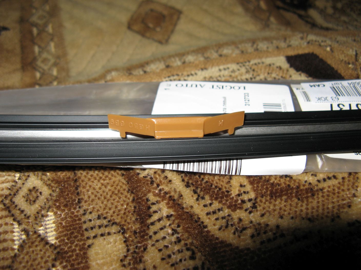

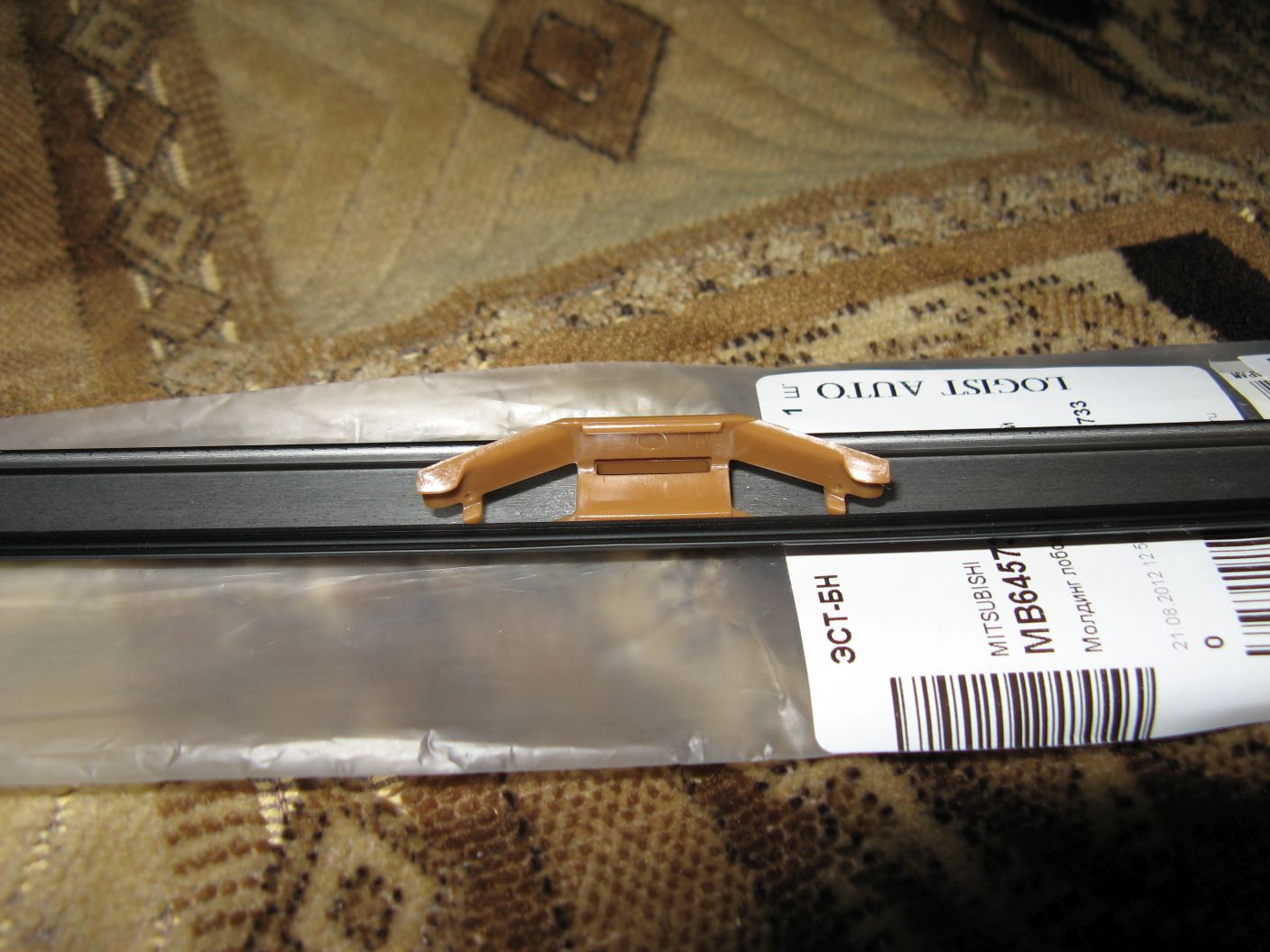

Люди, помогите с разъяснением, кто знает!
Меняю лобовое.

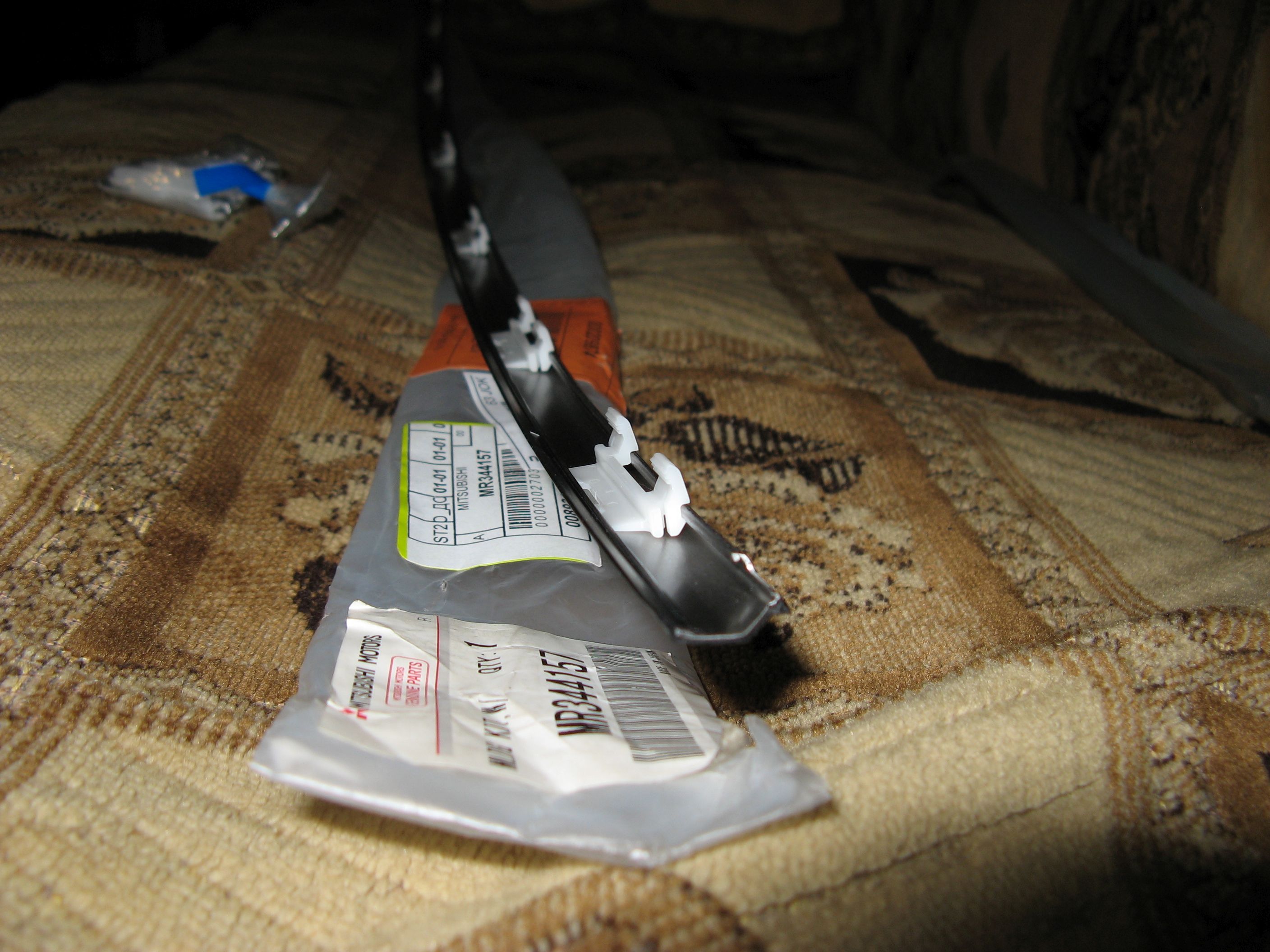

Фиксаторы молдинга MB880455 голубенькие, те, что цепляются к кузову есть полный комплект.

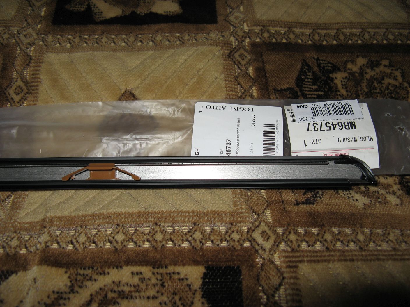

А вот корчневые пластмаски, которые стоят на самом молдинге, есть только на боковых.
На верхнем не было ни одного.
Так и должно быть?
Залез в каталог, там вообще чёрт ногу сломит...
Под чертёжным номером 71967 с различными доп. буквами на конце вроде как они обозначены, но пишет, что нет такой детали, типа только всборе с молдингом.
Ну, думаю, хрен с ним, сталкивался с подобным...
Згуглил.
Нашёл на некоемом ресурсе вот такое
http://www.megazip.ru/zapchasti-dlya-av ... -189556786
Детали 71967(B)-71967(D) вроде как они, и номера артикулов у них разные.
Но начинаешь гуглить по ним, выдаёт не пойми что... то лансер, то ещё что-то...
Поясните, кто разбирался с этим :O:-):

Коричневые эти? Я не понял, зачем они, выкинул. На старом молдинге тоже не было. Может для другой комплектации. Глянь картинки, скажи, что еще рассказать? Вроде все просто. На последней фото принцип отщелкивания клипс и снятия молдинга.

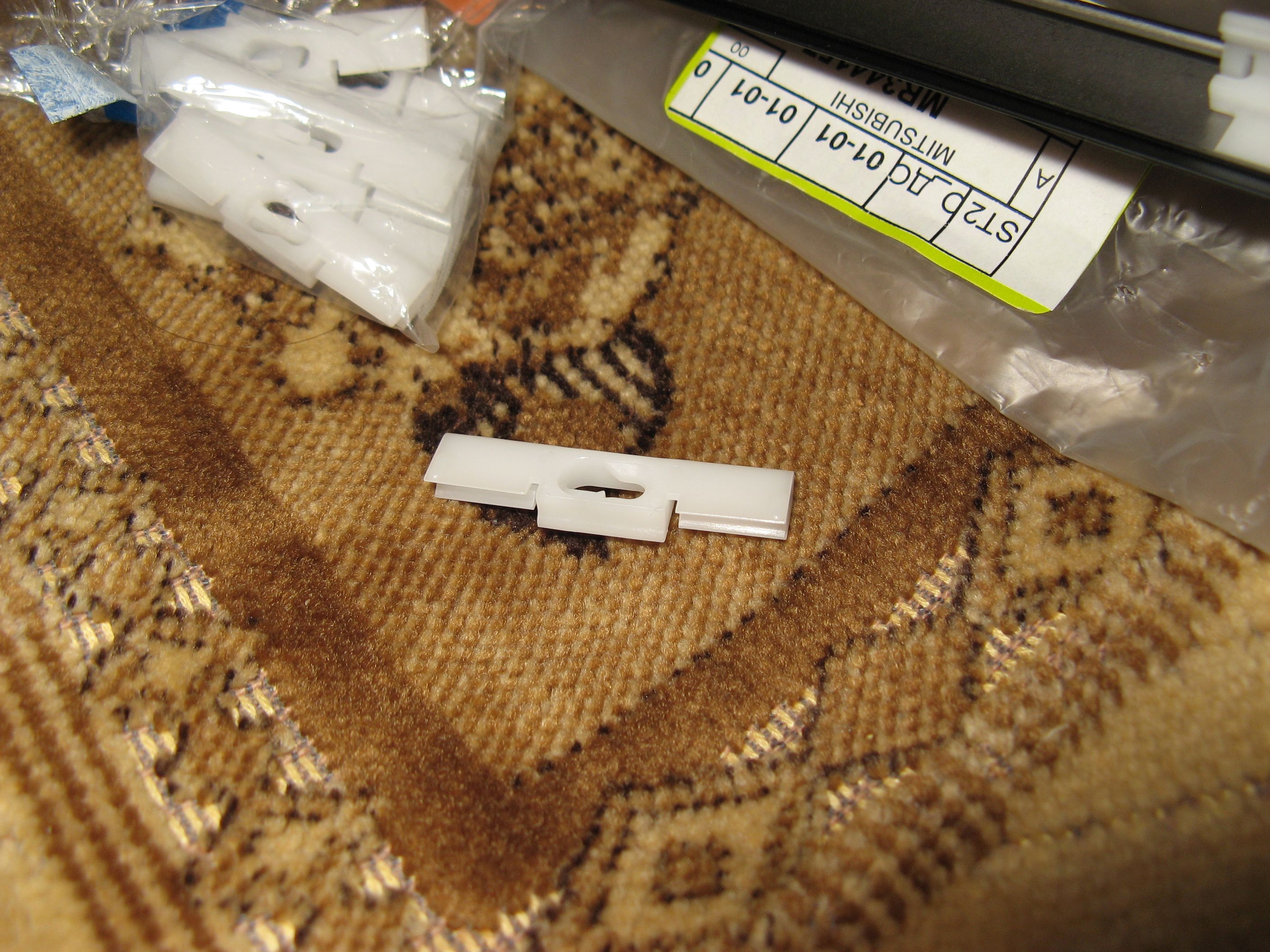

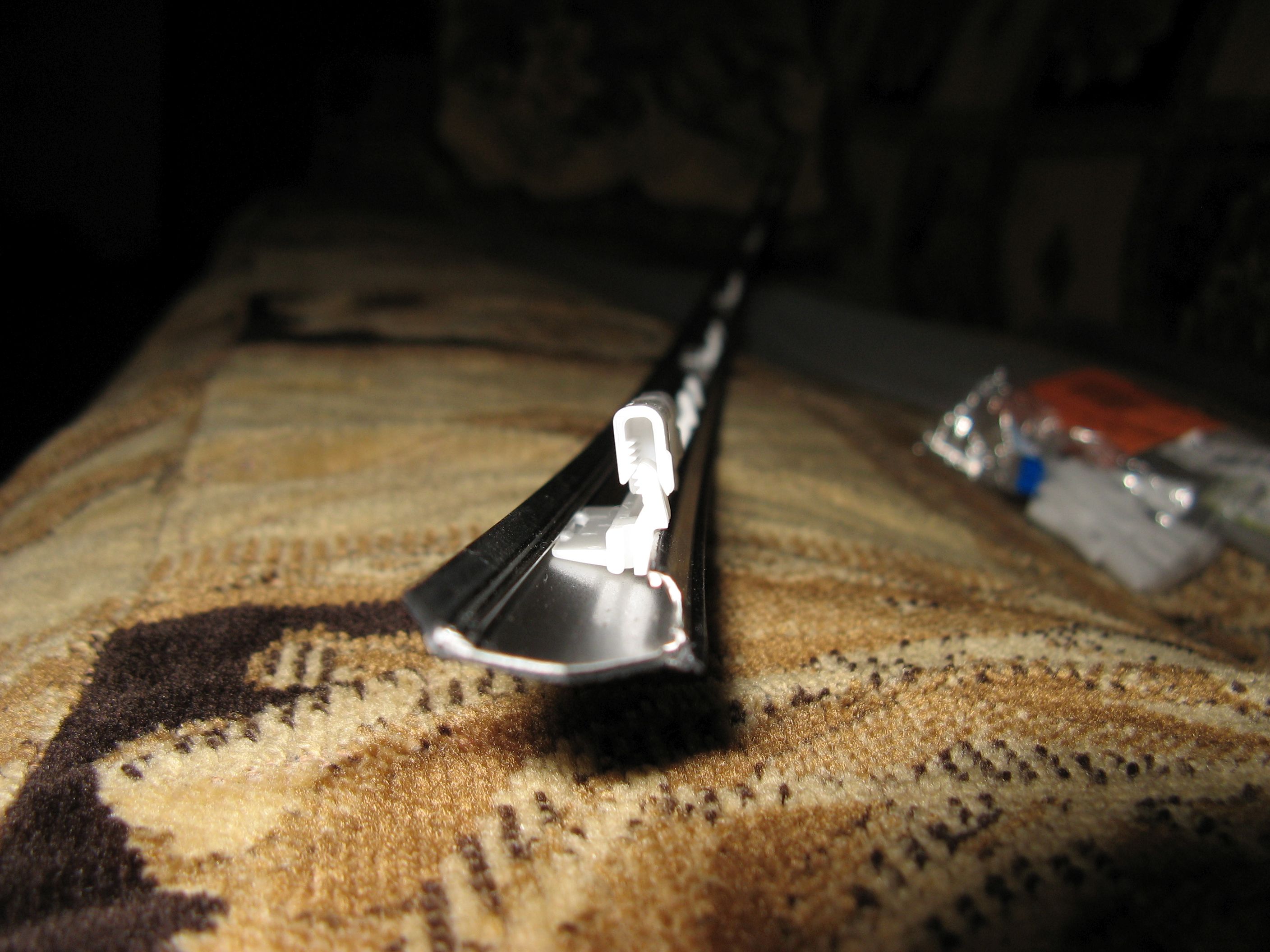

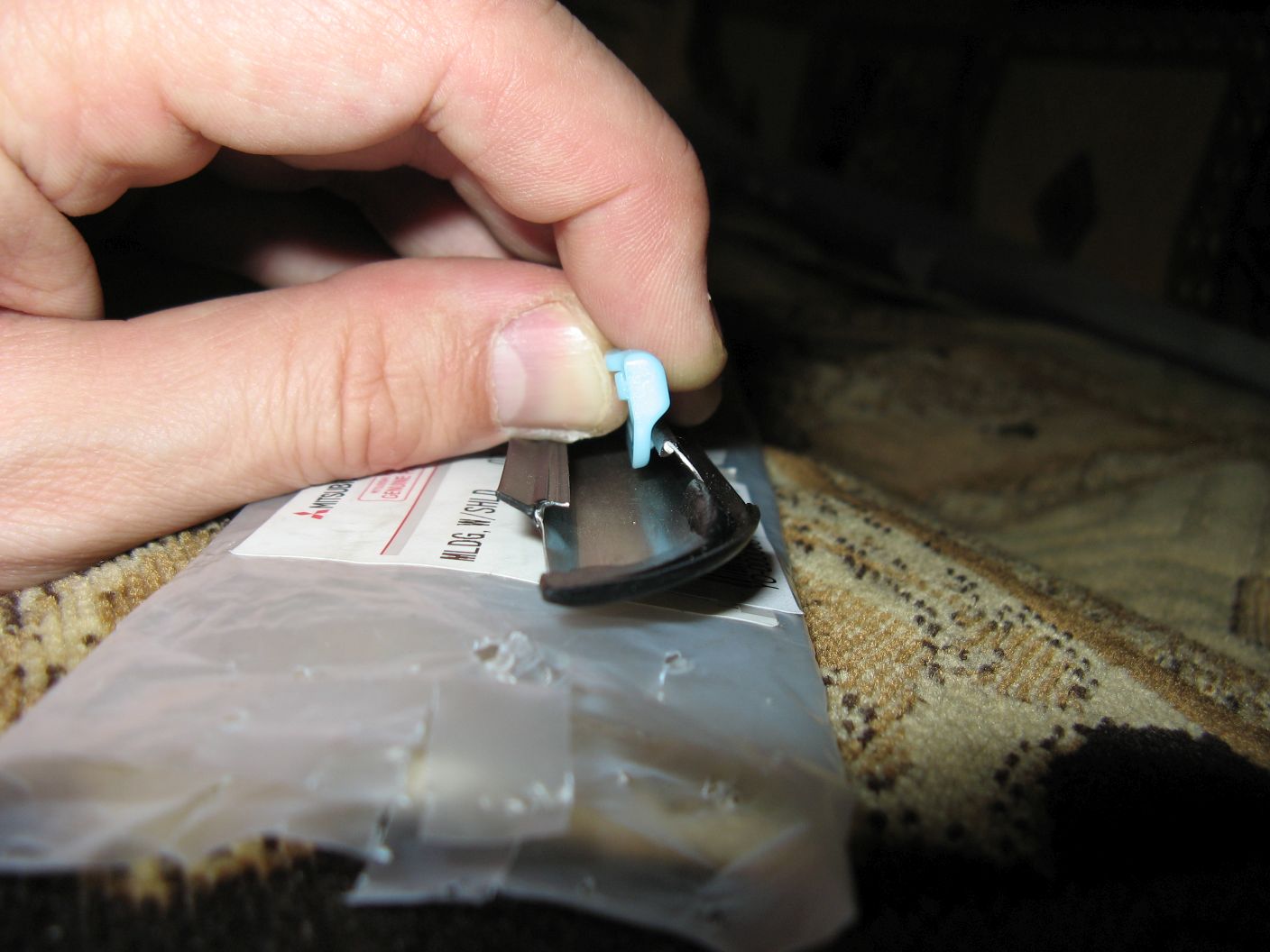

Там еще белые были, это 71967C и 71967B, тоже выкинул, их если защелкнешь, то никогда не снимешь.

de писал(а):Коричневые эти?
Ага!
Дим, на верхнем молдинге таких не было?
de писал(а):Я не понял, зачем они, выкинул.
У меня на старом кузове (европейце) они были только на боковых молдингах.
На теперешнем не было.
Оба кузова V43.
Но и там, и там было колхожено...
Вот и не ясно, какая комплектация родная была.
А вообще, я на старом кузове, когда молдинги снмал и назад ставил, то понял, что эти коричневые чисто дополнительные. Они отжимаются и фиксируются за торец стекла.
Типа для того, чтоб внутреннее ребро молдинга прижать к стеклу.
Блин, хотел молдинги вообще убрать...
Покоцаны они прилично, а месяц новые ждать и 5000 за них отдавать жаба душит.
Машина всё равно больше для леса будет, эстетика- пофигу.
Но жестянщики уговаривают старые молдинги поставить, дескать всё будет в ажуре, усилят какм-то хитрым скотчем. Лишь бы все защёлки были на месте.
de писал(а):Там еще белые были, это 71967C и 71967B, тоже выкинул, их если защелкнешь, то никогда не снимешь.
Во, значит какие они!
Дык они вместо голубых фиксаторов всталяются? Я так понял...
А почему ты говоришь, что не снять?
А если путём сдвигания молдинга? Не снимутся?
Мне они на твоих фотках понравились тем, что они регулируемые!
Т.е. если даже накосячили с дистанцией стекла от рамки по высоте, то молдинг всё равно встанет плотно.

dvm99 писал(а):А почему ты говоришь, что не снять?
Думаю, что не сдвинешь их внутри неснятого молдинга, прикипят, а выщелкнуть не сможешь, зубы зверские.
Ставить - да, удобно и надежно (наверное), но не снять потом.
