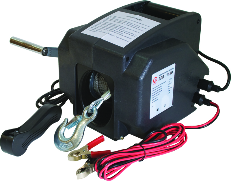

подключение лебедки... нужен совет..
Добрый день... ))
Хотим поставить эту лебедку для подъема ворот блок контейнера... устраивает и мощность и вариант ручного подъема и, как автономка - от аккумулятора...
Но есть желание запитать ее от 220 вольт, как это сделать не знаю.... есть варианты не очень дорогие... ?? Заранее спасибо...
ссылка на лебедку
http://artem-tools.ru/catalog/stroiteln ... 5893300008
ссылка на лебедку

Блок питания, способный выдать около 200А при 12В, будет стоить в районе 80-90т.р. Так что проще всего от аккумулятора, и к нему зарядник.

да..80 тыс это перебор...oasys писал(а):Блок питания, способный выдать около 200А при 12В, будет стоить в районе 80-90т.р. Так что проще всего от аккумулятора, и к нему зарядник.
а какой нибудь трансформатор подобрать ??

ну какие 80 тыщ? вы тама в Московии совсем "много кушать"(с) ....
обычная "машка" ( технически - пуско-зарядное устройство) Ам на 300, тыщ 15 рублеФФ и то за глаза..
как пример - http://www.vseinstrumenti.ru/silovaya_t ... strojstvo/
как то так
как то так

а вытянет она примерно 10 минут работы при подъеме ворот... все таки речь не о зарядке идет ???Pteradaktel писал(а):ну какие 80 тыщ? вы тама в Московии совсем "много кушать"(с) ....
как то так

подобрать можно..любой САК сойдет, но..Sersh писал(а):да..80 тыс это перебор...oasys писал(а):Блок питания, способный выдать около 200А при 12В, будет стоить в районе 80-90т.р. Так что проще всего от аккумулятора, и к нему зарядник.
1. большие габариты
2. хз где искать..металлорынки в помощь
3. если все это по культурному собирать, все равно буджет в 15ку выйдет..т.ч. смысла большого нет..
а тут два в одном..и аккум подзарядить..и зимой камаз прикурить, и ворота поднять

мы зимой Уралы "машкой" и по полчаса крутим..главное не брать маленького))
и первое правило - устройство питания по весу должно быть в полтора раза тяжелее механизма..эт я как практик говорю))

Саня,а почему во всех букварях пишут,что маслать стартером можно не больше 2-х минут....далее давать остыть.Pteradaktel писал(а):мы зимой Уралы "машкой" и по полчаса крутим..главное не брать маленького))
как то так
ЗЫ на стартере на Урале обмотка из сверхпроводника и супермагниты?

Серёг, чо за ворота по 10мин маслать????? Или скорость липётки 10 см\мин?????Sersh писал(а):а вытянет она примерно 10 минут работы при подъеме ворот... все таки речь не о зарядке идет ???Pteradaktel писал(а):ну какие 80 тыщ? вы тама в Московии совсем "много кушать"(с) ....

это стартеру будет хреново, это он не расчитан на подобные нагрузки, а если "машка" комбинированная, то мы ее еще как сварочник используем, я ж не написал, что нада "ноунейм" за 1500 рублей брать)).
И во-вторых, начальный пусковой ток большой..нажал на кнопку - нех ее тыркать...подожди, пока ворота подымуться..
Эт как с лебедой..кто новенький в этой теме - тыркает кнопочки - саленойды подгорают и потом залипают..Я, пока с форумом не познакомился и не знал, что соленойды залипают)), ибо у нас профессионально - ткнул, поехало..второй раз ткнул - остановилось..А за нештатные ситуевины электроника отвечает))

ну так, как я понял, аккум там в связке будет стоять..он и будет ее роль выполнять)

ХЗ, я лично с пускозарядными дела не имел, но в инструкции написано, режим старта не более 5с.Pteradaktel писал(а):ну какие 80 тыщ? вы тама в Московии совсем "много кушать"(с) ....
как то так
http://www.blueweld.ru/docs/charge/IMPERIAL-MAJOR.pdf

... ну наверно так думаю, что купить тяговый аккум на 90А и обычный, хороший зарядник....
Подъем ворот делать на аккуме...
Все верно ?

Ворота -боковая усиленная стенка морского 20F контейнера...Смайлик писал(а):Серёг, чо за ворота по 10мин маслать????? Или скорость липётки 10 см\мин?????Sersh писал(а):а вытянет она примерно 10 минут работы при подъеме ворот... все таки речь не о зарядке идет ???Pteradaktel писал(а):ну какие 80 тыщ? вы тама в Московии совсем "много кушать"(с) ....
как то так
а скорость намотки еще та... )))
Тип: Электрическая лебедка
Мощность двигателя: 2.2 кВт
Напрямжение: 12 В
Максимальное тяговое усилие: 1130 кг
Скорость намотки: 0,30 м/мин
Длина троса: 10 м
Толщина троса: 3 мм
Длина кабеля питания: 5 м
Пульт ДУ: Есть
Использование в качестве ручной лебедки: Да
Размер: 285 х 285 х 290 см
Вес: 10,9 кг
Толщина троса: 3 мм

будем пробовать... )) но петли внизу....если порвет, то скорее придавит....МШУ писал(а):Не маловато s=3 мм? А то хорошая мышеловка получаетсяSersh писал(а):

Поржал с параметров.oasys писал(а):Блок питания, способный выдать около 200А при 12В, будет стоить в районе 80-90т.р. Так что проще всего от аккумулятора, и к нему зарядник.
Откуда там 2.2 квт???
Ну пиндеж же страшенный.
Там и киловатта нет.
200а а это уже для 9000 с тросом в 9мм - нормальная такая нагрузка.
А на этой трахоме - 3мм.
