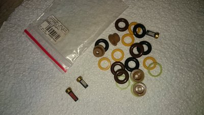

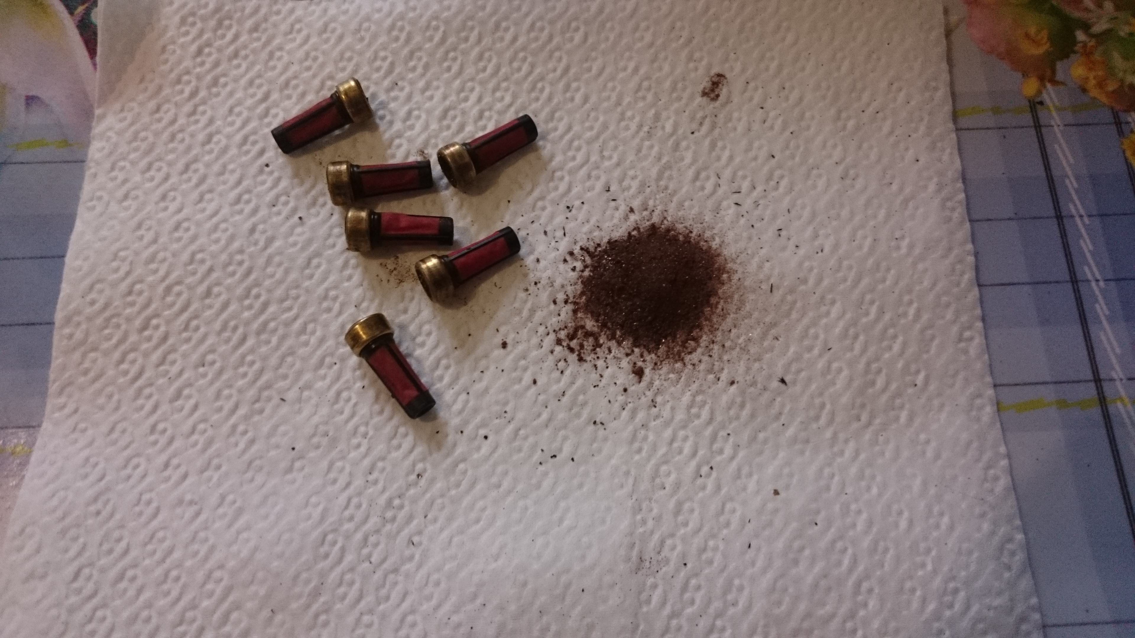

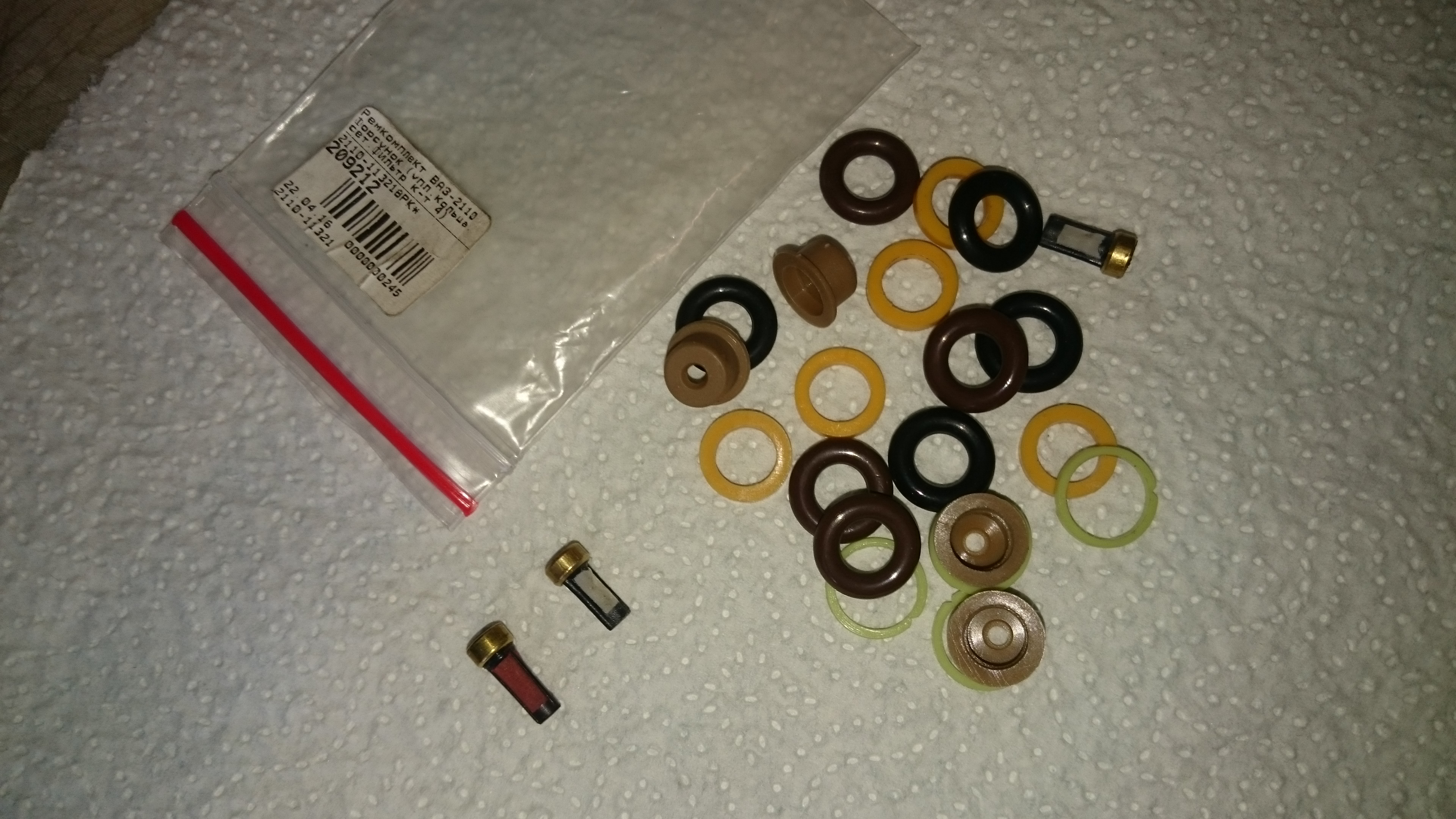

razno
Сообщения: 40
Зарегистрирован: 05 июн 2010, 22:39
Мой автомобиль(и):: PAJERO V93W
Откуда: M.O.
Откуда: M.O.
Поблагодарили: 6 раз
Re: На скорости изредка как бы пропадает мощность
Сообщение razno »
sprut писал(а): сеточки отдельно продаются называются фильтра тнвд
вот его драгоценный номер MD 619962 :*VICTORY*:
купил и установил от нашей десятки. встали замечательно, а цена в РАЗЫ меньше.
машин ожил, стал бодро бегать
красный фильтрик - родной, белый - ВАЗовский
почти весь песок из ДВУХ сеточек 4-го и 1-го горшка
