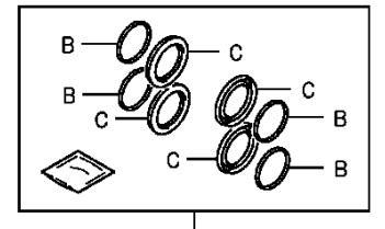

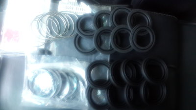

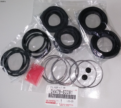

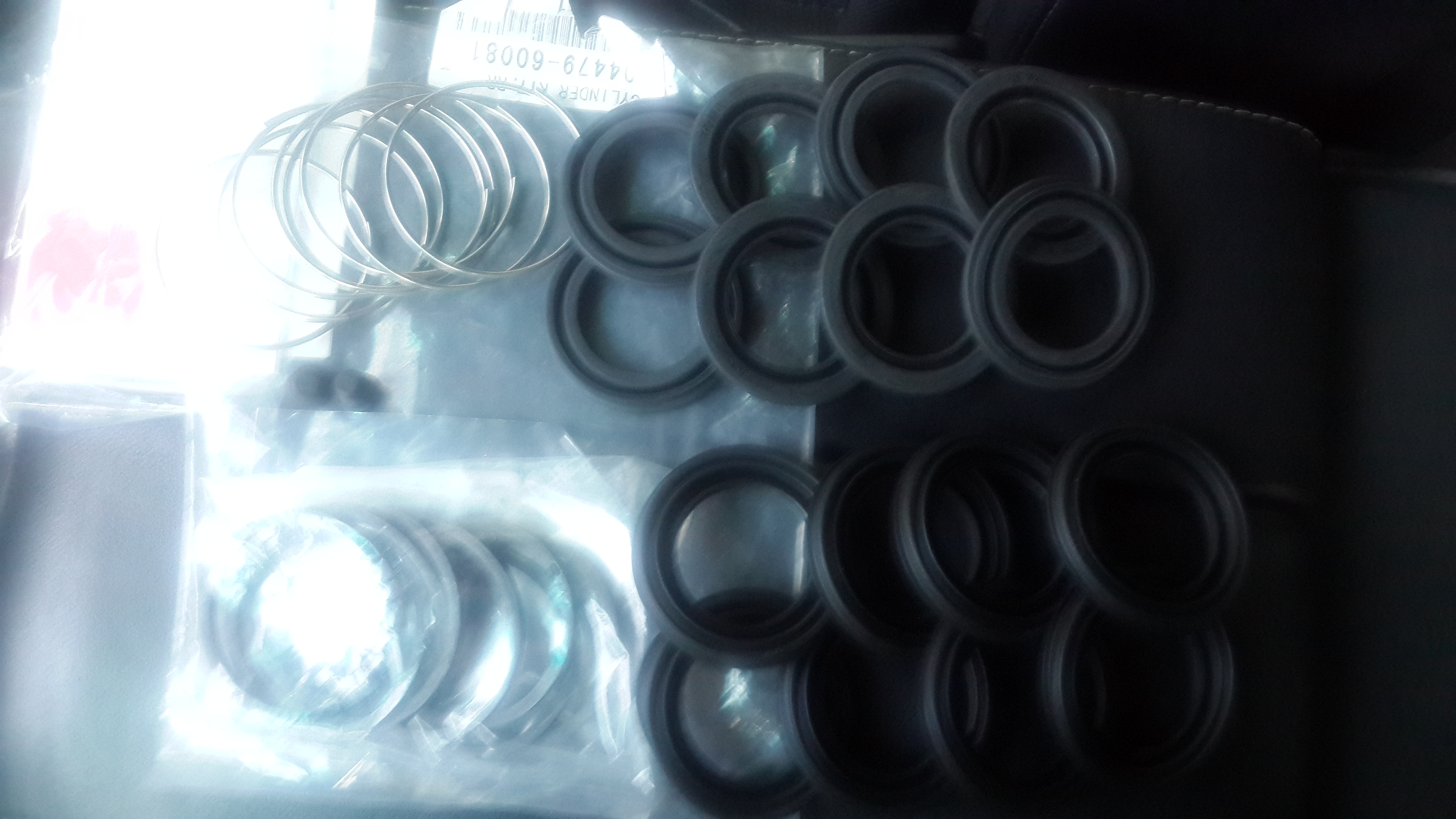

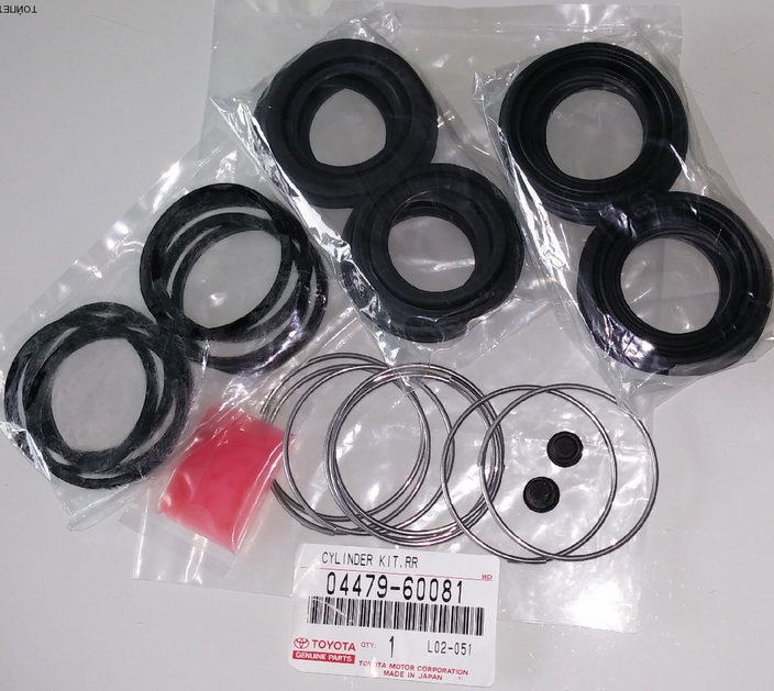

всем доброго дня! Подскажите кто знает-заказал ремкомплект суппортов тоетовский 04479-60081 а в нем два пакетика с манжетами по 8 штук но они немножко разные по форме исполнения а по размерам вроде бы одинаковые? В чем прикол? Или это случайно,и еще почему-то один пакетик с бледно розовой смазкой а вроде должно быть два?

То есть фасе нормально в одном ремкомплекте должно быть 16 манжет,удаляюсь в поиск

Вопрос был про два пакетика с манжетами в каждом из которых по 8 шт -и манжеты по форме из 1 и 2 пакетика отличаются,а не про то где на форуме кнопка поиск или где увидеть фотку пакетика со смазкой,спасибо о великие

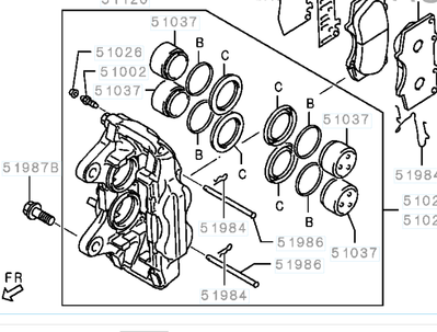

Re: Ремкомплект суппортов
Едрид Мадрид!

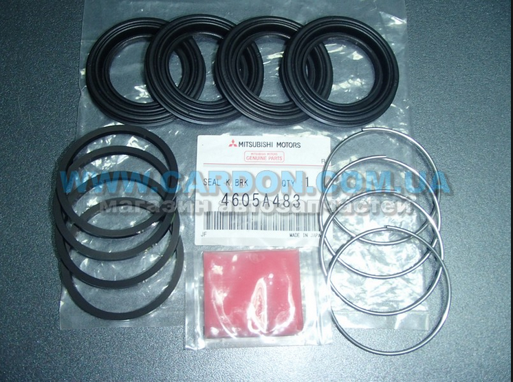

Ты посмотри как эти резинки установлены у тебя, посмотри что входит в ремкомплект оригинальный, сравни картинки оригинального ремкомплекта и от Тавоты. В Гугле что ли забанили??? Ты ремкомплект от Тавоты покупаешь, не от Митсу! Теперь подсказки нужны?
ПыСы. Один пакетик (смазку) добавишь подобной смазкой.

меня просто смутило их количество

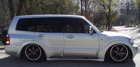

Друзья! Пользуясь случаем хочу задать вопросик касающийся суппортов и колесных дисков к ним
Знаю что паджерики и ОАЭ приезжают к нам на 16дисках а мне в четвертое поколение такие не подойдут, суппорт не той системы.
Тоже самое касается и например штамповки. Человек себе поставил штамповке 17радиус ЕТ0 на короткого паджерика дизельного механика.
У меня паджерик дизельный длинный с АКПП такие диски встают только с проставкой аж до 8мм в противном стучае они начинают упираться в двухпоршневой суппорт переднего колеса, с внутренней стороны полки этого диска.
Вопрос! Какие суппорта нужно поставить взамен своих что бы колесный диск не упирался без проставышей?
ну, и наверное там бонусом диаметр\толшина тормозного диска разные?

таких как на картинке штамповок я не нашел
а вот поменяв передний суппорт я с радостью и на 16размер перешел бы вообще

...ну назуя, ну тяжелей же колесо будет, нет?... емае.. Либо хочешь упасть на брюхо? А че, идея! Видал, в гугле, девятки обнижают...Denya писал(а):таких как на картинке штамповок я не нашел

с чего вдруг на брюхо то?
диаметр диска не говорит о высоте колеса
колеса 33"
масса 4х дисков 70кг
колеса 33"

померил проставки 8мм. до суппарта от диска остается хороший такой запас.
заказал у токаря проставки на 7мм. если что, и будет куда еще убирать, сниму с проставок потом еще по миллиметру.

ага.
еще по 1мм снимаю.
итого 6мм проставки, вылет в итоге получаем ЕТ-6
до суппорта миллиметра три от колеса что бы не терло...
короче без замены суппортов обошелся
теперь я такой
еще по 1мм снимаю.
теперь я такой
