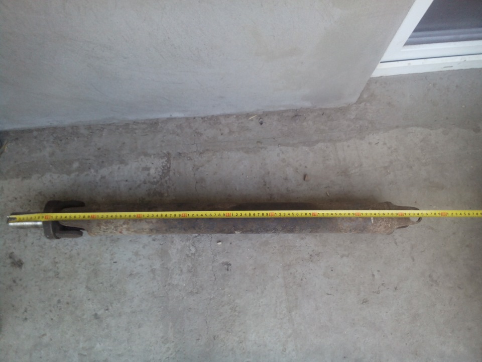

Купил машину без мкпп, т.к. старый хозяин отдал ее в ремонт где ее каким то образом украли. Вобщем довожу до ума потихоньку, заказал коробку суперселктовую механику, по каталогу бьется с завода именно эта короба, какая по факту стояла у пред хозяина я не знаю, может даже и парт тайм. Суть такова, что начал карданы прикручивать, перед все норм, а вот задний вставляю и он шлицевой частью заходит на половину в мкпп, фото будет ниже. Я конечно понимаю он по ходу движения на шлицах туда сюда ходит, но мне кажется он должен когда машина стоит ровно на месте все равно должен глубже заходить, машина чуть поднята, но я считаю это не критично. Померил длину кардана 70см, слышал что у автоматных карданов длина меньше, думаю может у меня автоматный, или разные может быть длины на парт тайме и сс?

Вообщем обзвонил какие только нашел разборки по востоку с карданами, грубо говоря есть два кардана. От автомата 62см и от механики 70, по каталогу вроде так и есть, теперь загадка для меня почему у меня так. Может так и должно быть кардан на половину всего в коробку должен заходить ребят подскажите может кто недавно ковырялся помнит

Не должен он заходить на половину, ПТ и СС тож имеют разную длину как и автомат и механика тож разная длина

Ты подними его ( машинку) за мост и посмотри наскока он войдет( при сжатии подвески) ход у кардана должен быть по любому иначе кирдык
у тя на фотке на хвостовике нет пыльника( кожуха) мож так и должно быть, в смысле захода кардана

как писали старшие товарищи когда у меня был примерно такой вопрос (правда я сам укорачивал), открути кардан от моста, засунь его по самый не балуй в РК и смотри расстояние между фланцами кардана и моста, оно должно быть около 3см +/-
