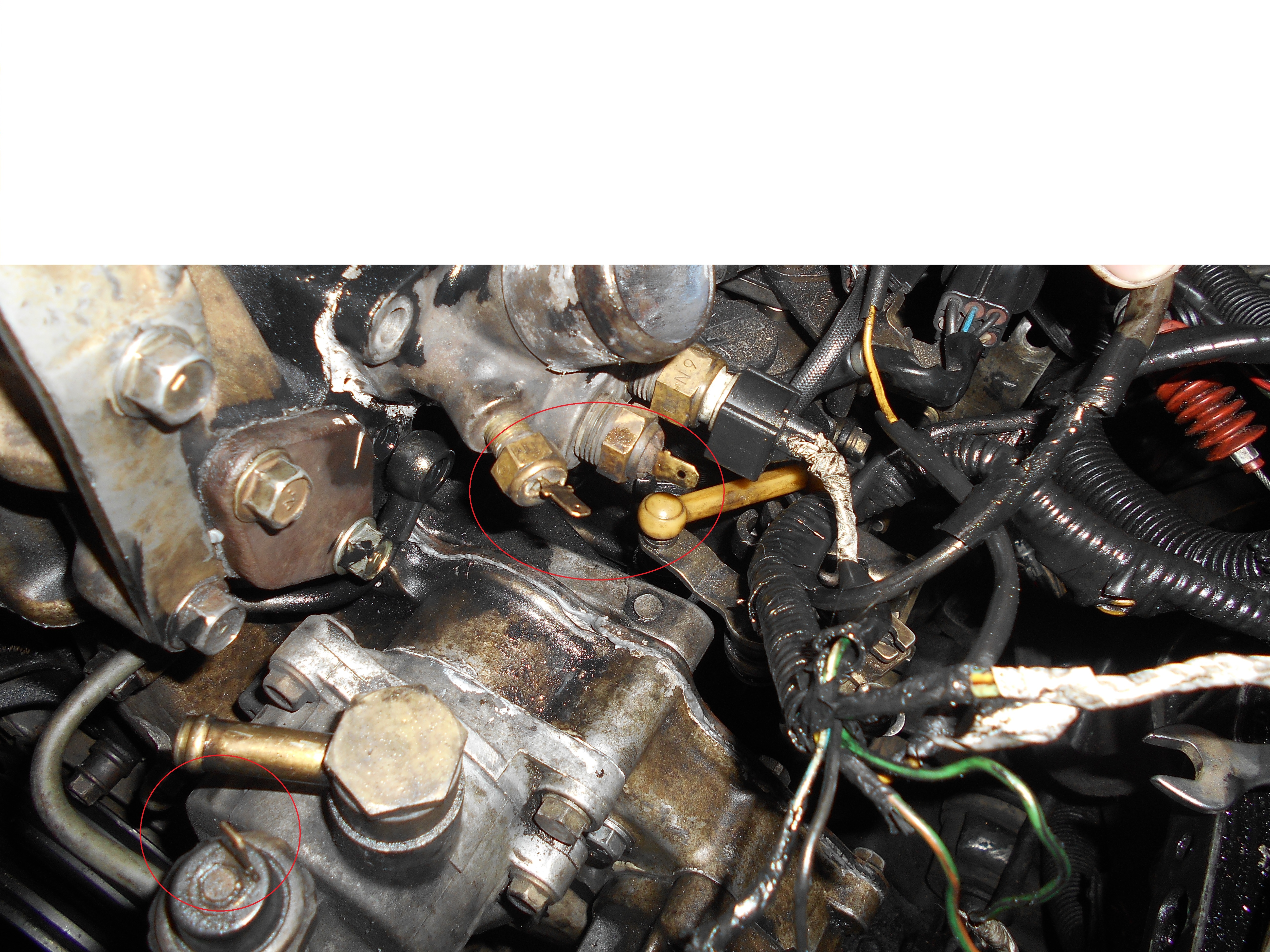

Всех приветствую. Прошу о помощи в идентификации датчиков. Машину взял в очень уставшем состоянии, не на ходу... Интересует назначение и откуда растут провода на них, т.к. фишки оборваны...

Книжка была, а толку? Ну да, схемы есть, а какой датчик за что отвечает? Поиск, как и гугл дальше давления масла не говорят.

Отдельно с трубкой - масло давление
Левый (ближе к радиатору)– Датчик-выключатель по охлаждающей жидкости. Когда температура охлаждающей жидкости достигает 30 градусов, то АКПП включит O/D и блокировку гидротрансформатора.
Средний - Датчик-выключатель по охлаждающей жидкости. Когда кондиционер включен, то выключается электромагнитная муфта кондиционера, когда температура охлаждающей жидкости достигает 112-118 градусов.
Правый (ближе к моторному щиту)– Датчик-выключатель по охлаждающей жидкости. Когда температура охлаждающей жидкости достигает более 101-105 градусов, то включается вентилятор конденсора, независимо от того включен кондиционер или нет. Обеспечивая тем самым дополнительное охлаждение системы охлаждения.
