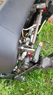

Наконец-то я решил проблему клацания водительского сиденья моего Pajero 4 2010 г.в. В его конструкции снизу на полозьями есть петли пластины которых закреплены металлическими клепками, так вот они имеют люфт из-за выработки металла, но практически визуально невидимый. Всего их 4, для того чтобы стержень клепки сделать больше нужно подставить с одной стороны молоток а с другой бить кувалдой небольшой и все звук у меня после пропал. Пришлось только кресло снимать, но делается это быстро, только вот 10 минут втыкал как фишку разобрать проводки от подушки безопасности в сиденье, кстати не забудьте перед отсоединением клему сбросить с аккумулятора. В фишке нужно открыть крышку и после можно разъединять. До этого я думал, что клацание может быть вызвано механизмом поддержки поясницы, раз чехлив заднюю часть кресла при помощи молнии, я увидел люфт с металлическим стуком, взял стяжку пластиковую и на максимальной вытяжке поддержки поясницы стянул дугу поддержки с корпусом кресла. Это вроде дало свои плоды, но не совсем, все таки полностью ушел стук от первой процедуры.

Не, 2 лучше 4, там за 2000 можно сиденье купить. Да и амортизаторов смотрю нет.
