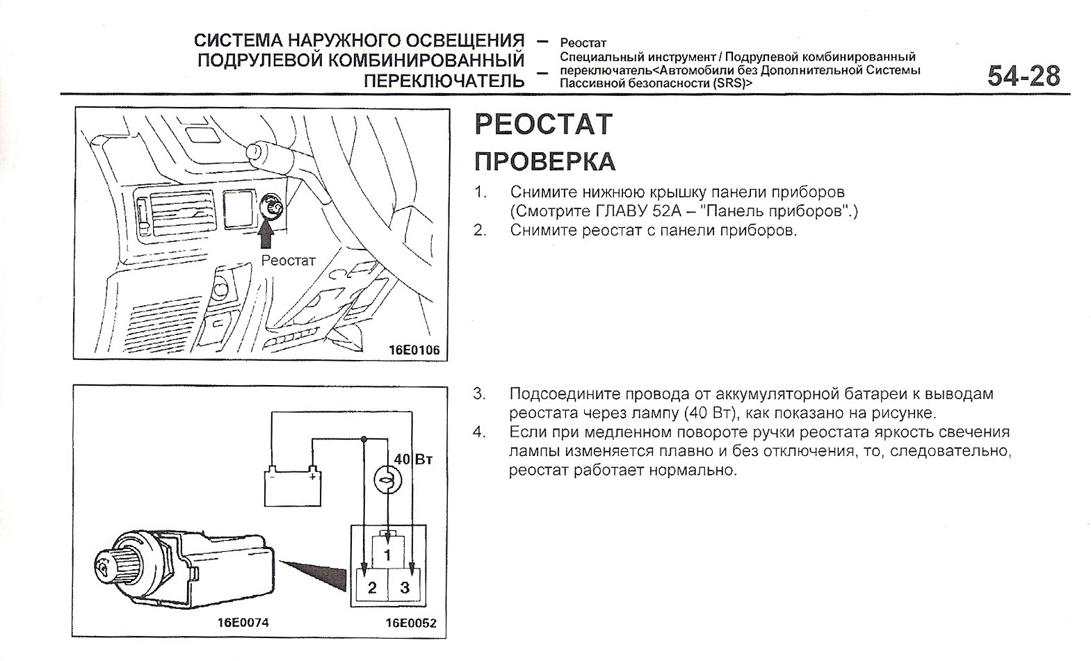

Ребят,скиньте фотку ил скажите как по цветам подсоединяется реостат а то фишки нет только три провода!черно белый,зелено белый и черно коричневый

Вот картинка из мануала:
, а цвета проводов в схеме поищи,
а по номерам контактов
1 - выход на лампы,
2 - питание +
3 - масса

Должно быть так
Черный - масса
Зелено-белый - плюс питания
Черно-желтый - на лаипочки.
Посмотри еще раз цвета!

Спасибо огромное
