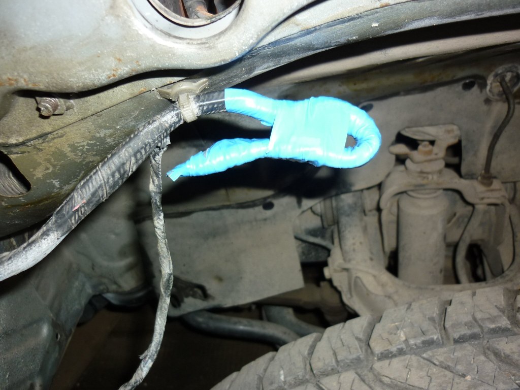

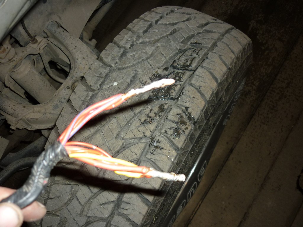

frol78 писал(а):Зачистил,все заново соединил
Надо было обрезать эту перемычку, а провода спаять и заизолировать (отдельно по секциям).
Вот как делал сам:
