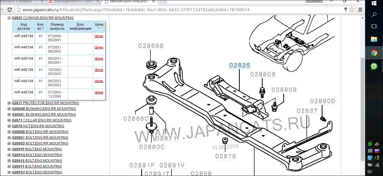

Ну вообщем опора эта выгоядит довольно прескорбно(( не подскажете номерок данной детальки,чтоб какаху не заказать?))

Тема такая есть на форуме про вибрацию в диапазоне 2000-2100.
Практически всем помогала замена задней опоры АКПП и 8-ми резиночек поперечной балки, на которой она сидит.
Схему Дядя Вася выкладывал выше: http://www.pajero4x4.ru/bbs/phpBB2/view ... 5#p2432305
