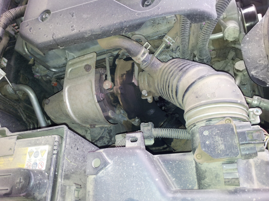

Обнаружил сегодня такое дело в районе турбины.
Когда появилось, сказать не могу, давно под капот не лазил.
Это же, по-моему, не есть хорошо?

У тебя просто не затянут хомут.

Да, хомут был слегка слабоват. Его "до упора" затягивать? Резинку он не повредит при сильной затяжке?Свят писал(а):У тебя просто не затянут хомут.
А внутри в этом месте наличие масла нормально?
