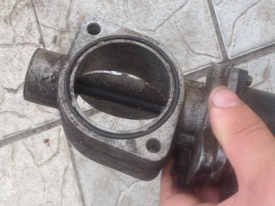

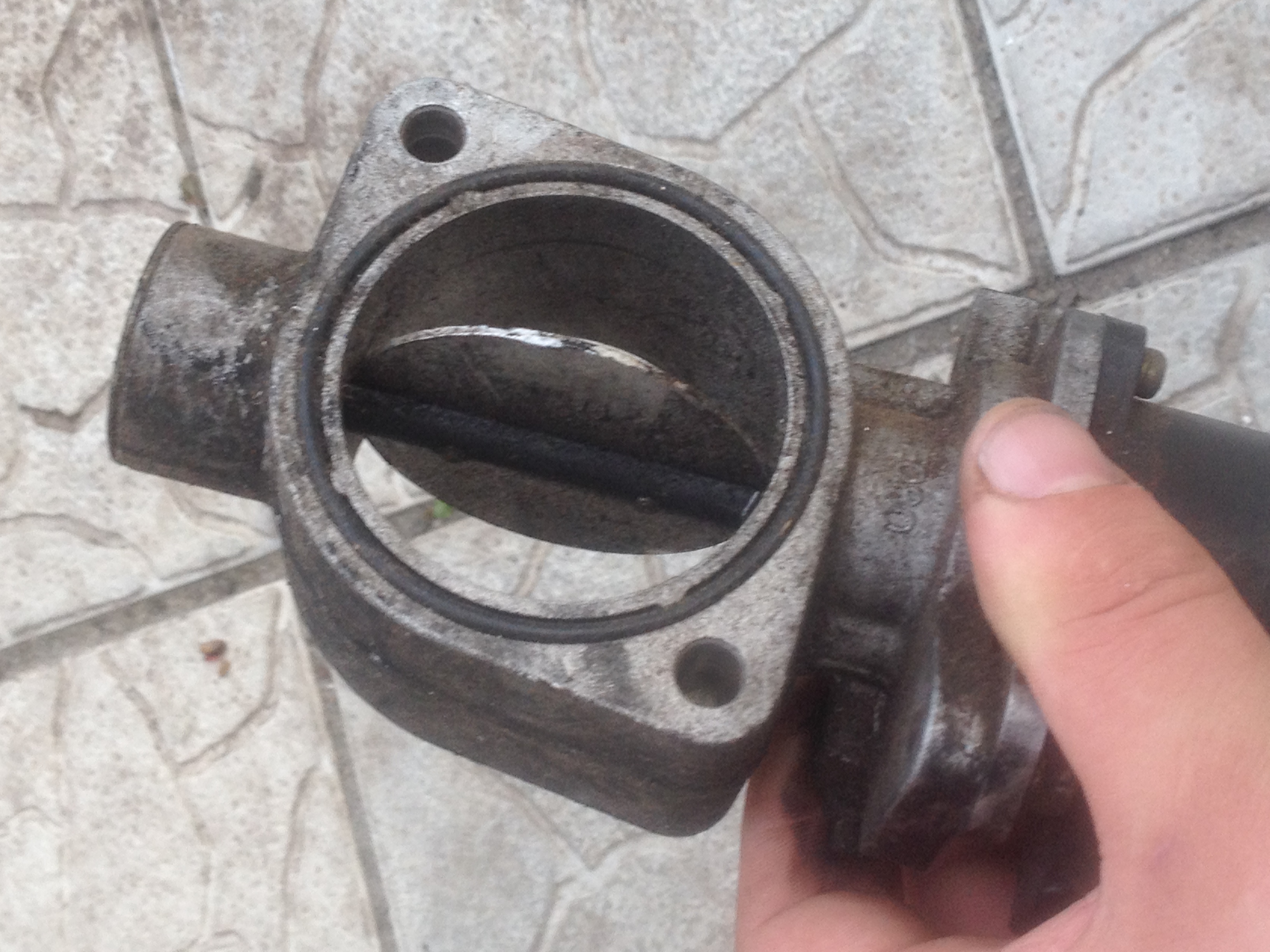

У вас такой дроссель?SmoAG писал(а):http://www.pajero4x4.ru/bbs/phpBB2/viewforum.php?f=210
По идее он использовался на машинах с евро3 но он был введён позже, мотор не переделывали?

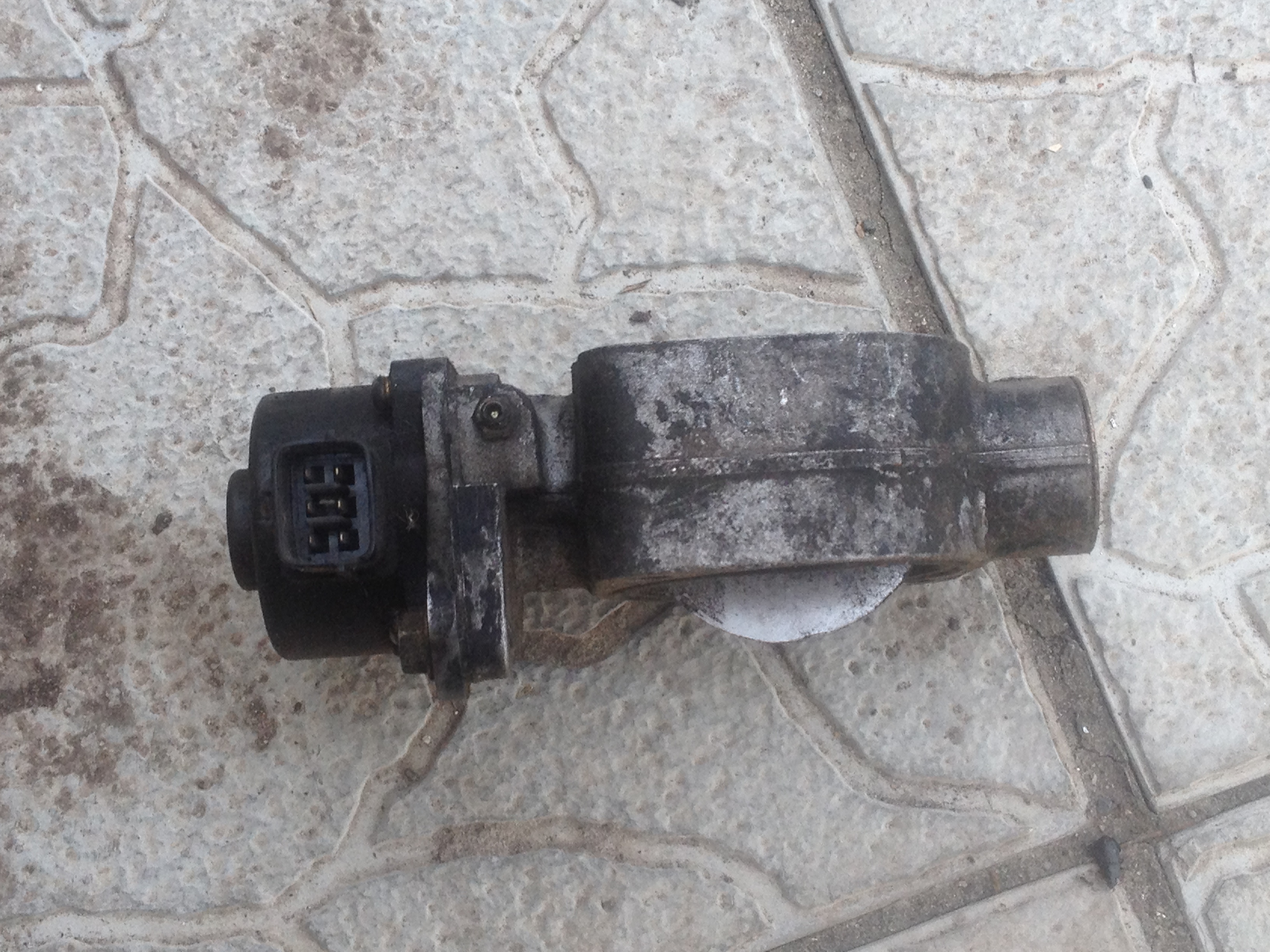

машину покупал так
точно это чудо
разобрал все почистил,почему то масло было внутри,разьем помыл высушил
скинул клапанную кришку,метки все на месте
съездил на диагностику ошибок-0
может она должна греться или что еще делать?!
точно это чудо
