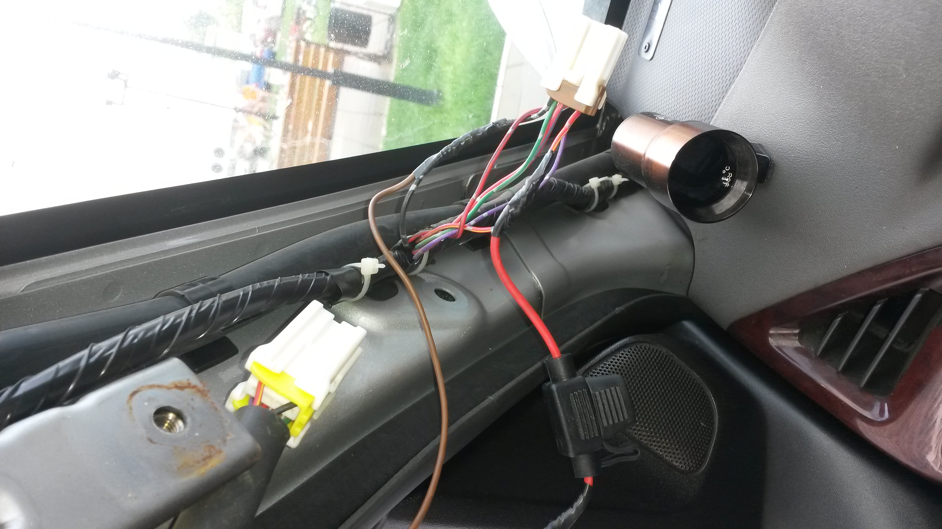

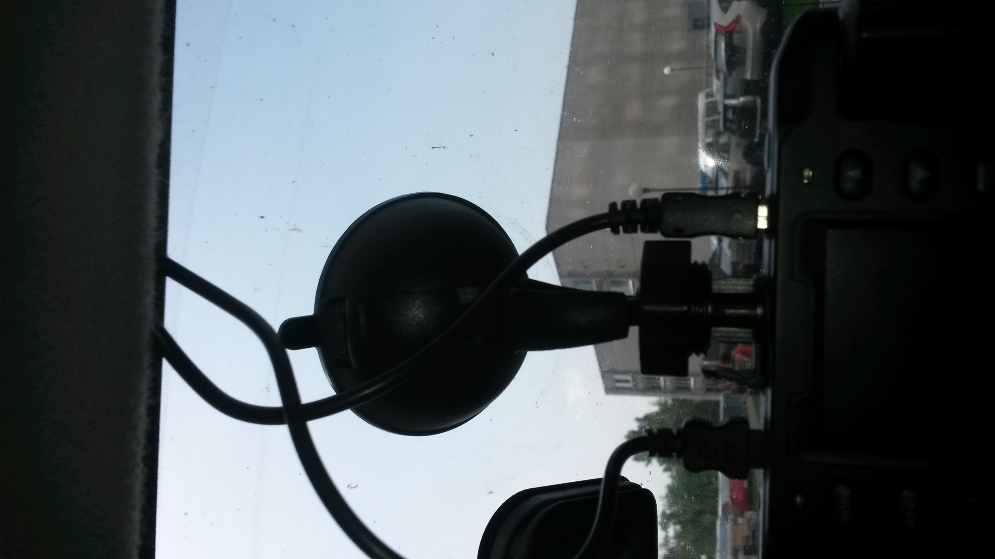

Добрый всем день. Меня достали, весящие на лобовом стекле, провода от регистратора. Решил я от них избавитса (уьрать в потолок). Снял плафон, кнопку люка. Оказалось что там только постоянное питание, а хотелось бы после зажигания. Снял левую обшивку стойки (5секунд делов) и обнаружил там разъём, нашол в нём +после заж. и массу, подключился через пред. 2А. Вуаля и нет весящих проводов. Под потолком полно места всё отлично влезло, даже адаптер ( его откусывать нельзя там плата с трансформатором на5v).

Разъём с + и массой, это не SRS ли разъём?

Незнаю, ошибок не появилось.zenit4ik писал(а):Разъём с + и массой, это не SRS ли разъём?
