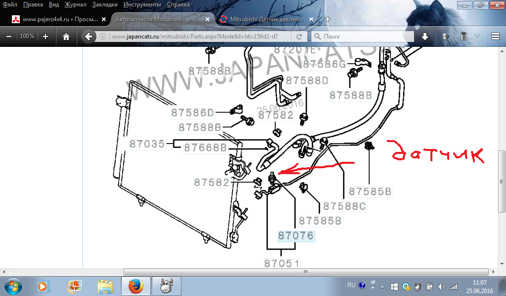

Ничего. Судя по симптомам тут не в фреоне дело, и не в заднем шланге кондея. Фреон не уходит, фильтр салонав порядке?
Возможно датчик давления косячит его номер MR 117068.
Я так понимаю у Вас обороты высокие и морозит? А на малых нет?
