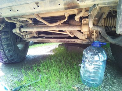

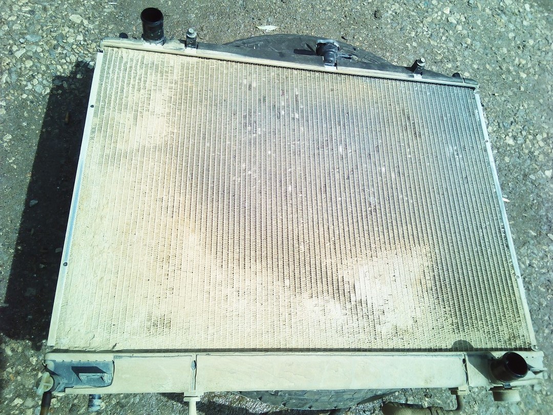

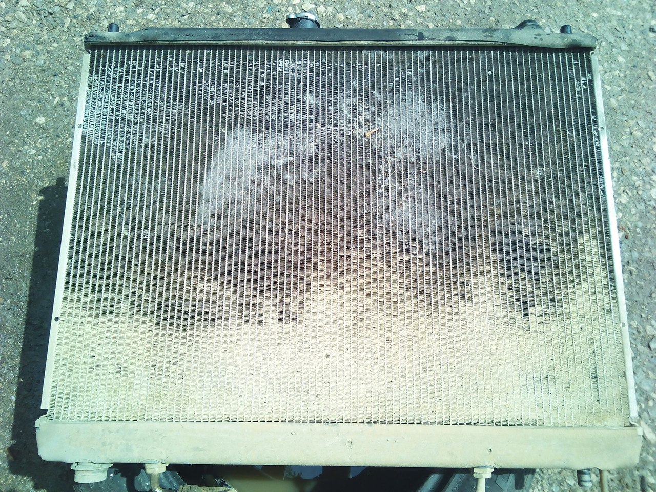

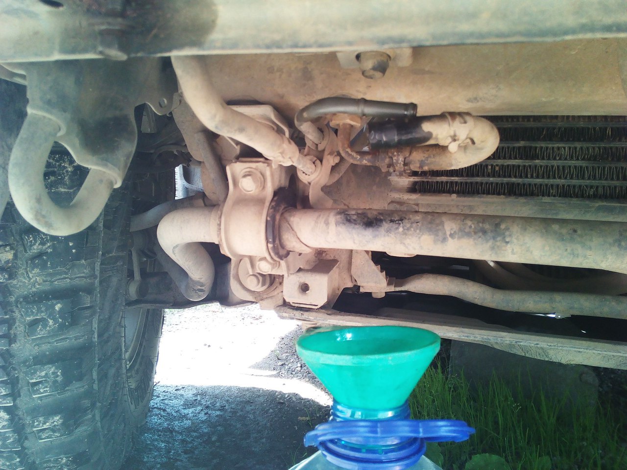

Товарищи! недавно в пробках при работающем кондиционере начал греться двигатель.
В горах на майских был, тоже грелся на понижайке. спасался печкой с открытыми окнами.
Решил проверить как там поживает радиатор и промыть его.

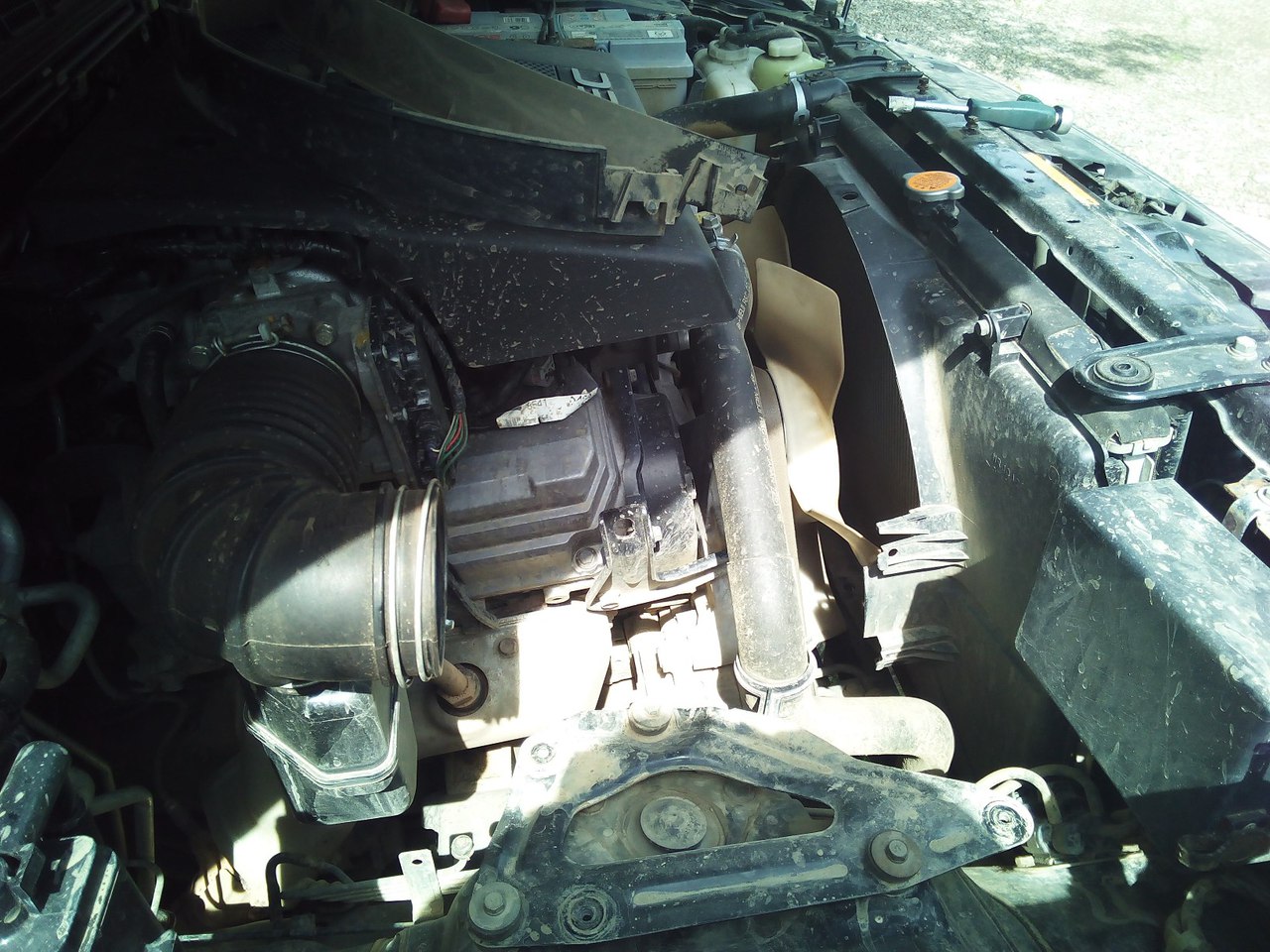

Процедура снятия /установки простая:

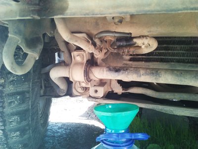

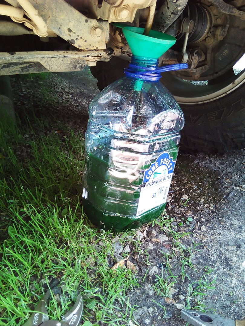

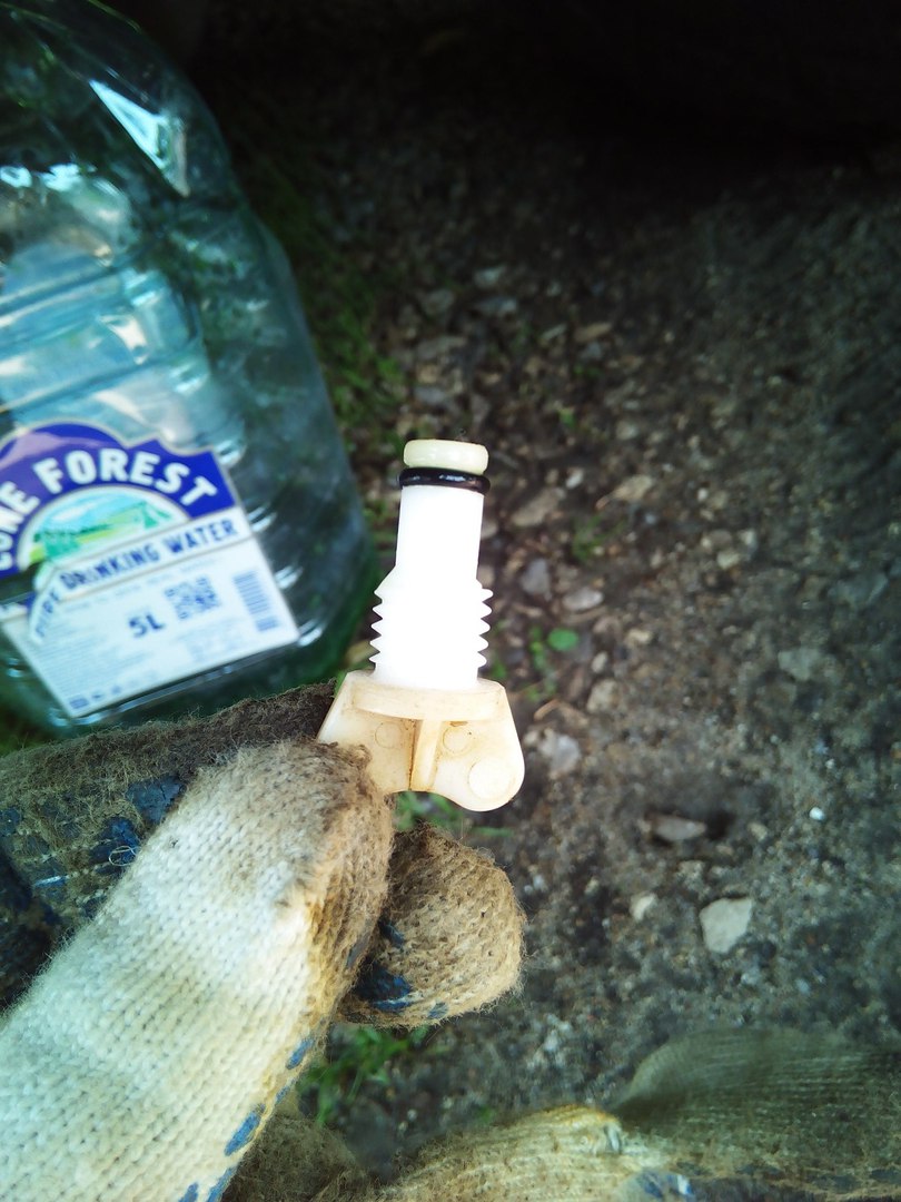

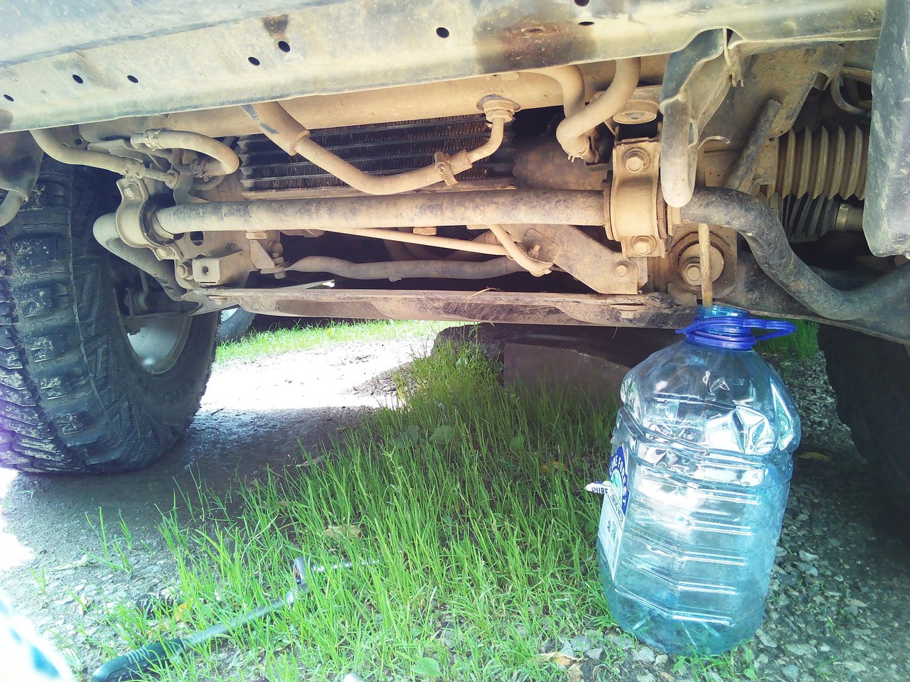

1. сливаем охлаждающую жидкость из радиатора, открутив пластиковый краник возле левого колеса
2. только потом открываем крышку радиатора
3. снимаем воздухозаборник
4. снимаем 2 части (верхняя и нижняя) защиты вентилятора

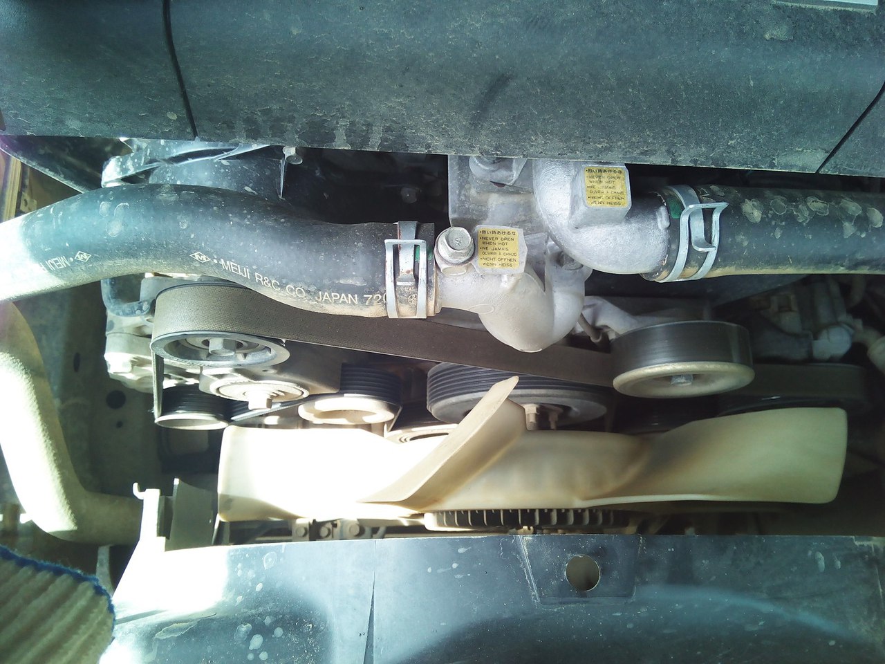

5. отсоединяем патрубки вверху возле термостата
6. снимаем переднюю защиту радиаторов
7. отсоединяем от радиатора шланги охлаждения жидкости АКПП. Я их отсоединял не от радиатора, а в другом месте, чтоб не сломать штуцеры.
8. вытаскиваем радиатор вверх

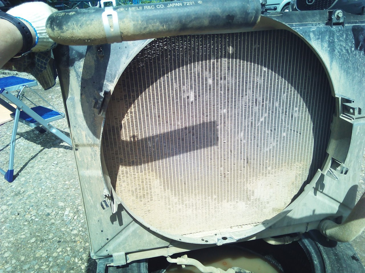

9. снимаем дифуззор вентилятора (открутить 2 болта на 10)

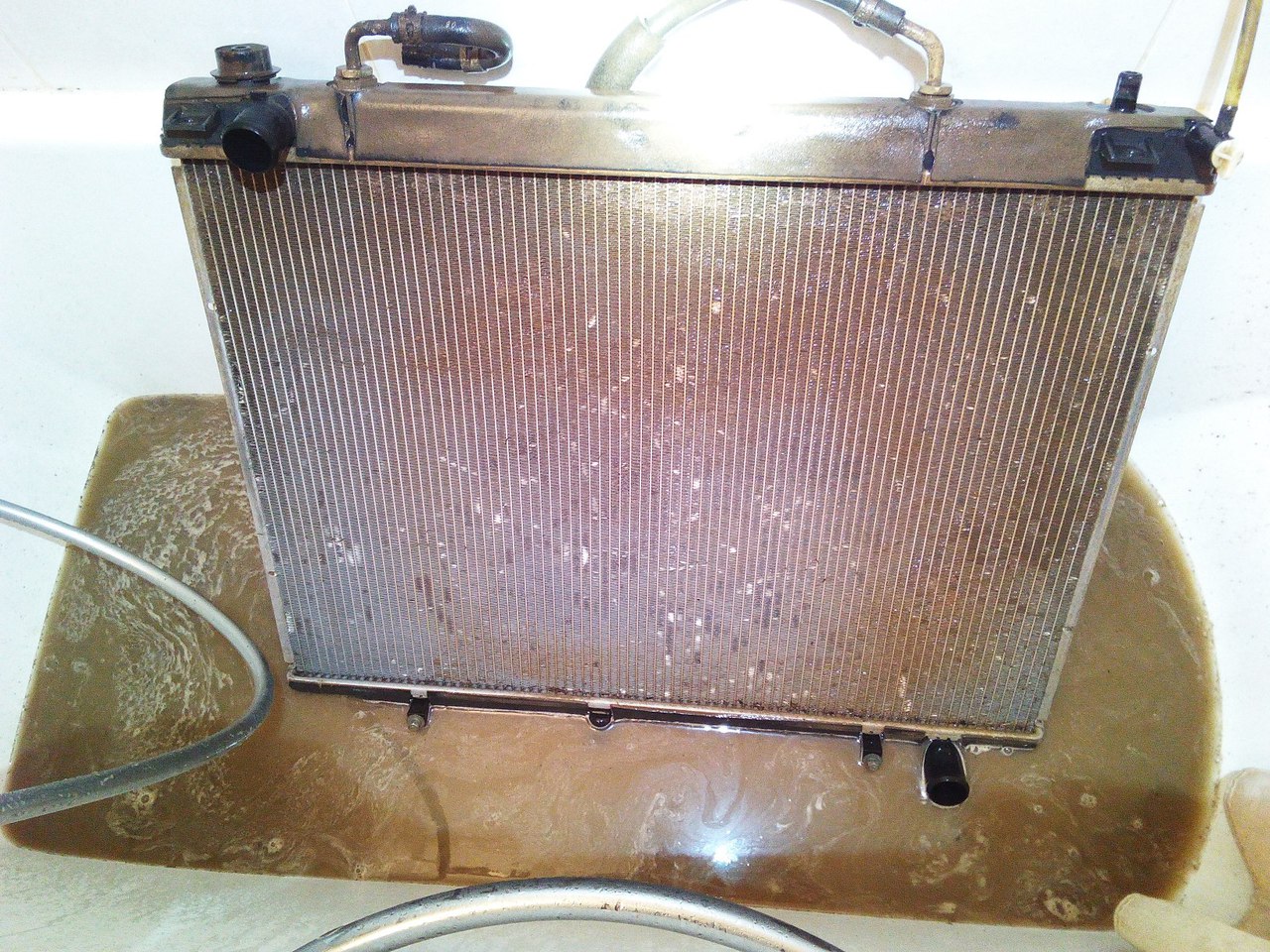

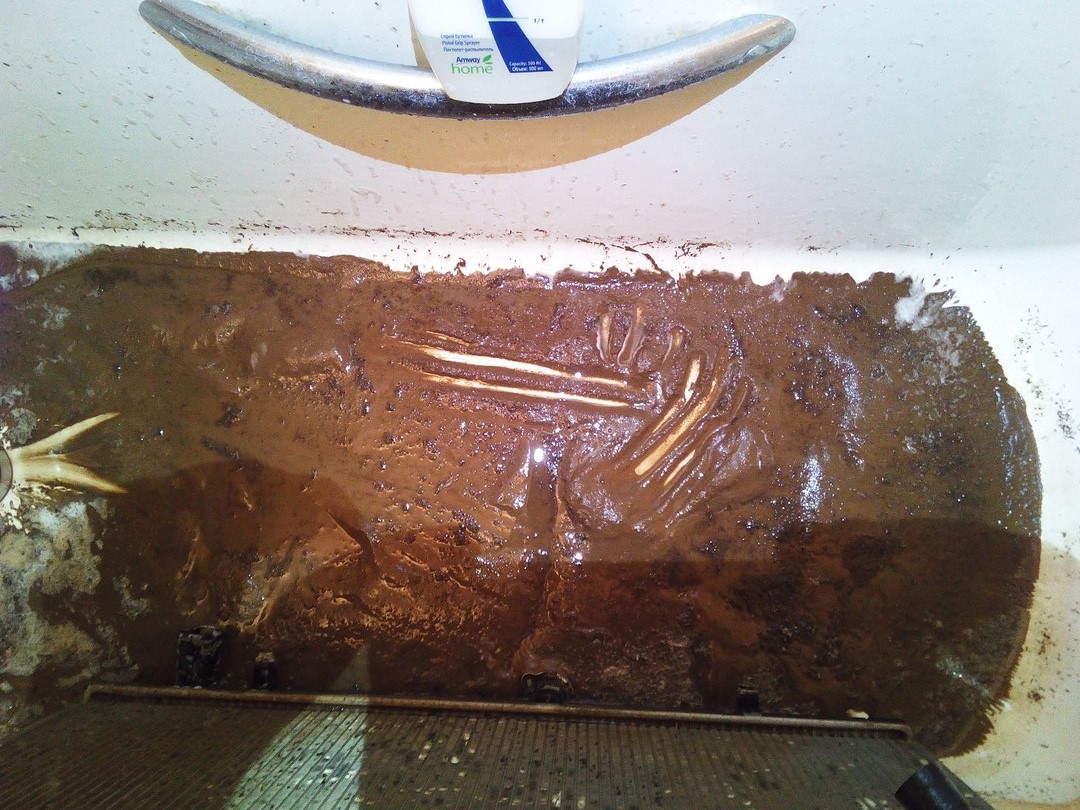

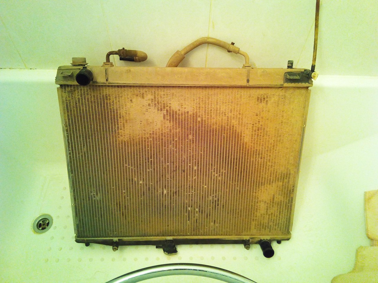

10. промывал в ванной минут 30-40, глины было ППЦ.

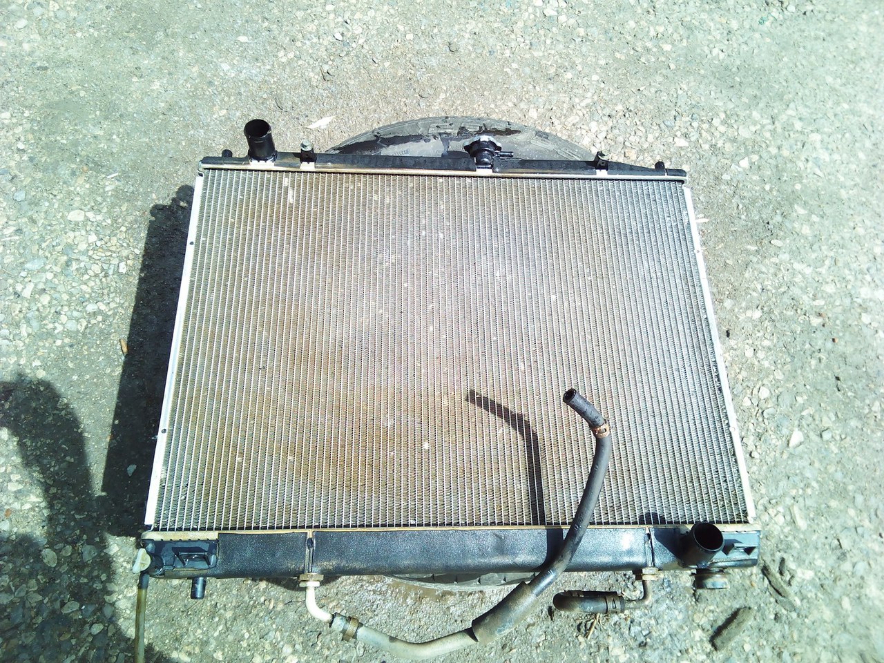

11. собираем в обратной последовательности.
12. заливаем антифриз обратно. Перед тем, как заливать нужно открутить 2 болта на 12 в районе соединения патрубков с корпусом термостата. Заливаем до тех пор, пока через отверстия не пойдет антифриз. Как полился антифриз, можно закручивать болты и закрывать крышку.
13. запускаем двигатель, прогреваем до рабочей температуры, чтоб открылся термостат. Проверяем на отсутствие течей.
14. закрываем капот.
охлаждайки выливается около 4л
жидкость АКПП около 150-200 г

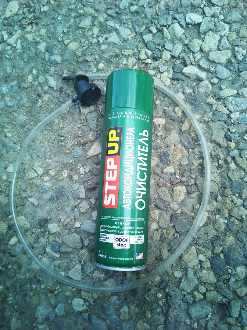

пока собирал, заодно почистил испаритель кондиционера средством.

На прошлой неделе тоже снимал, чистил и промывал (снаружи из шланга, потом продувал феном жены, внутри спец жидкостью, потом дист. водой 3 раза) по приведенной выше инструкции. Только еще поролон восстановил по контуру радиатора (между основным радиатором и радиатором кондея), кроме нижней кромки. Старый поролон рассыпался, когда чихнул рядом с ним.
