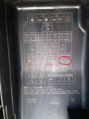

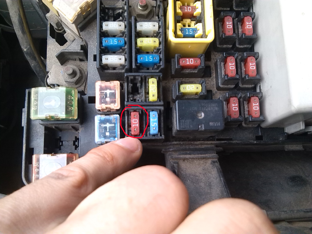

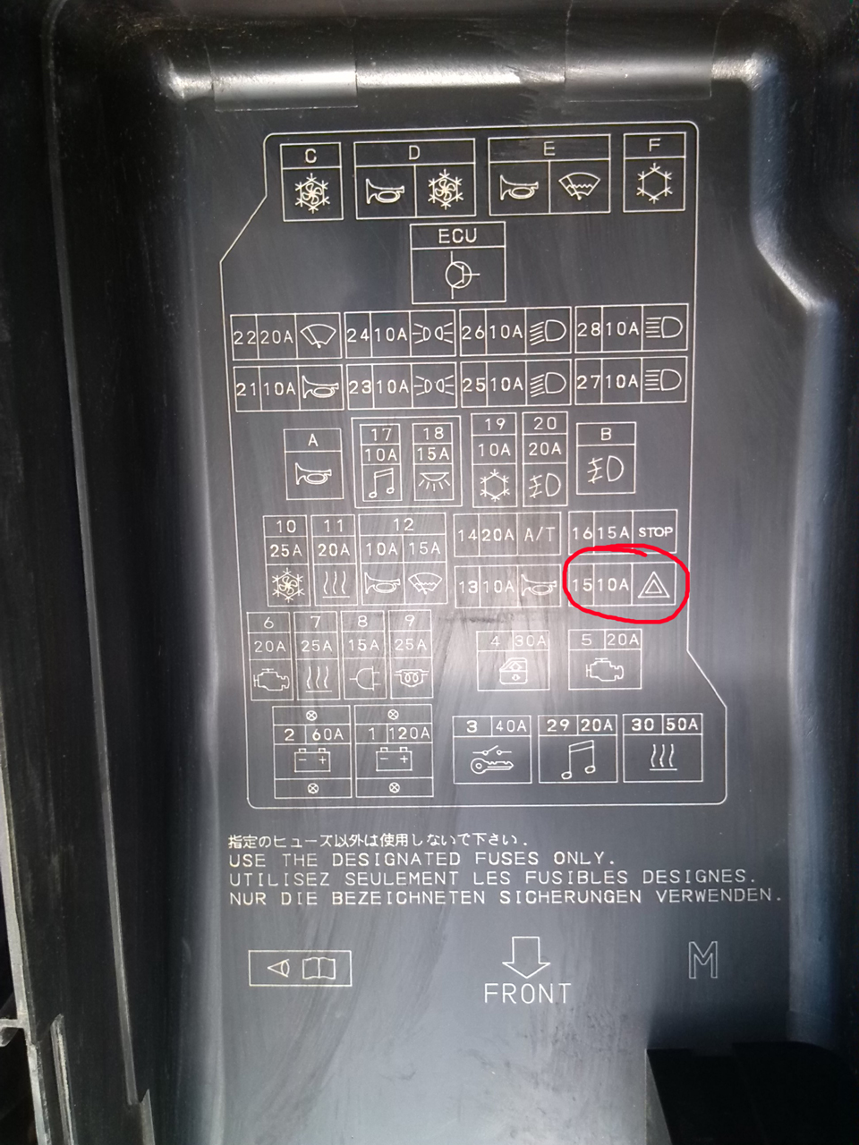

Вынимая поочередно предохранители, нашел цепь утечки - 10а (предохранитель "аварийки"?) Без этого предохранителя не работают кнопка аварийка и поворотники. Вернее, при включении начинает жужжать где-то в недрах приборки и мигают в такт разные контрольные лампы на панели.
Ток утечки при вынимании этого 10А предохранителя падает с 4-5 ампер до 0,15А -0,19А. Мне что -то кажется многовато как-то, не?

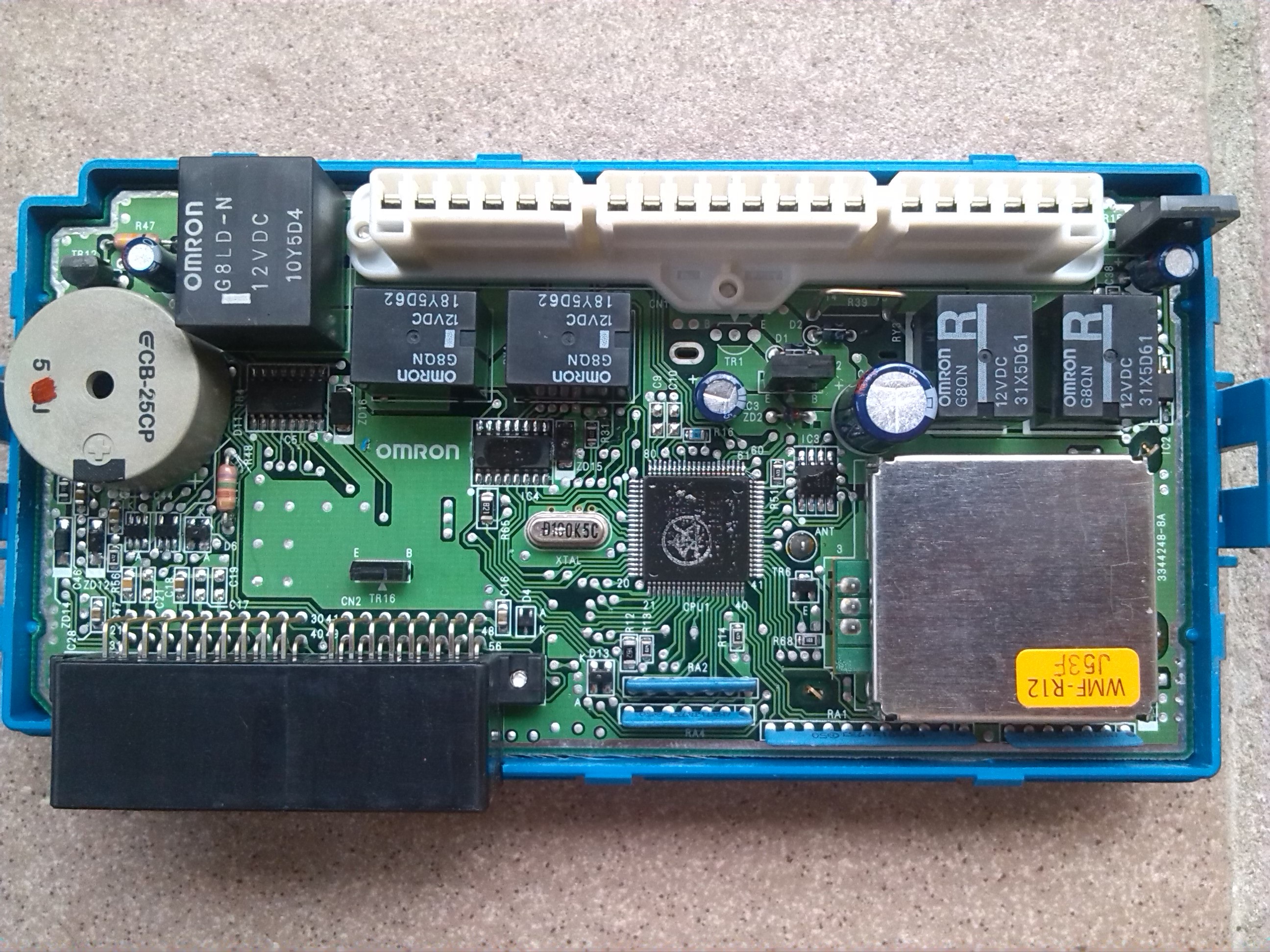

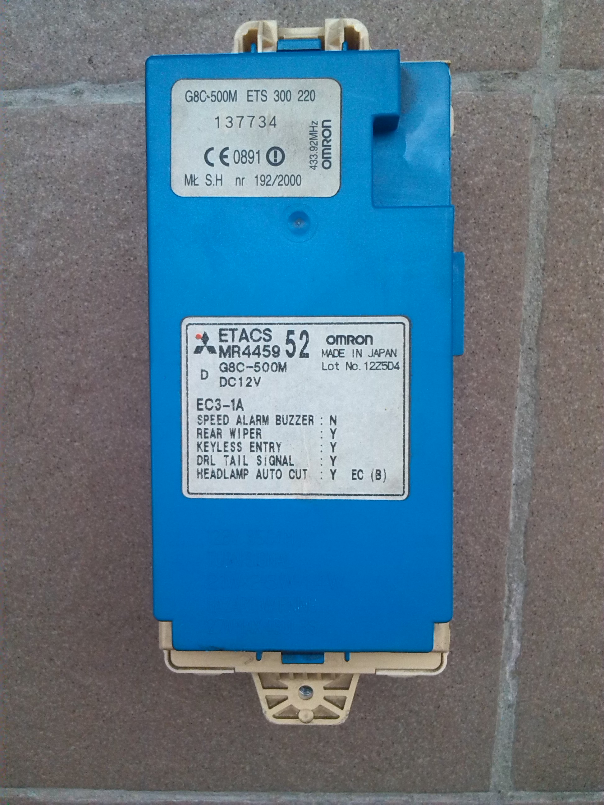

А, ну и по злодею - я полагаю дело не в конечном потребителе (раз лампы поворотников не горят), дело в каком-то реле на цепи этого предохранителя. Щас буду читать Большую Советскую Энциклопедию в поисках ответов. :)

Прислушивался прищупывался что щелкает при включении поворотников/аварийки установил что реле находится внутри блока голубого цвета с обратной стороны от предохранителей. И при вынимании бокового разъема из этого блока (ETACS) в режиме закрытого автомобиля ток утечки падает с 0.18А до 0,02А. Это все при предварительно вынутом предохранителе №15 (10А) из коробки предохранителей под капотом.
Вынув все разъемы из блока ETACS притащил его домой, открыл крышечку, внимательно посмотрел и... ничего подозрительного не обнаружил. Ни запаха, ни сгоревших дорожек, ни почерневших smd компонентов. Все аккуратно залито лаком и внешне, повторюсь, все чики пуки.
Есть мнение (ну и согласно алгоритму "начинать надо с простого"), не грешить на этот блок и, может, поискать что-то дальше? Лампочки поворотников каждую вынуть в машине, посмотреть на их разъемы, не? Что-нибудь это даст? Куда дальше копать отцу русской демократии? :)
