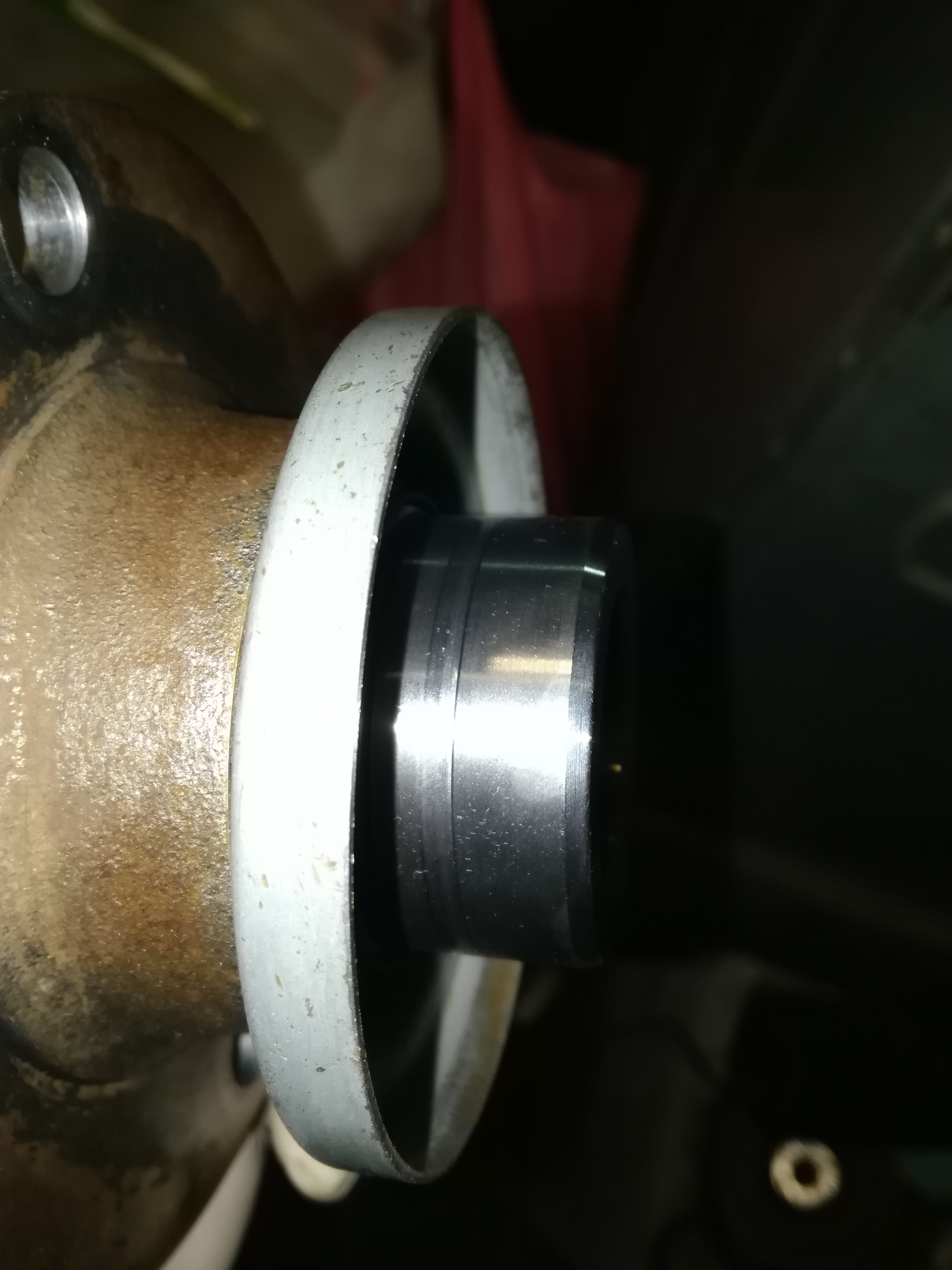

2. Оправка для запрессовки, крайне рекомендую найти оправку, без нее нормальная прессовка затруднена (я взял большую чашку съемника сайлентблоков – экскиз здесь http://pajero4x4.ru/bbs/phpBB2/viewtopi ... 3#p2417472).

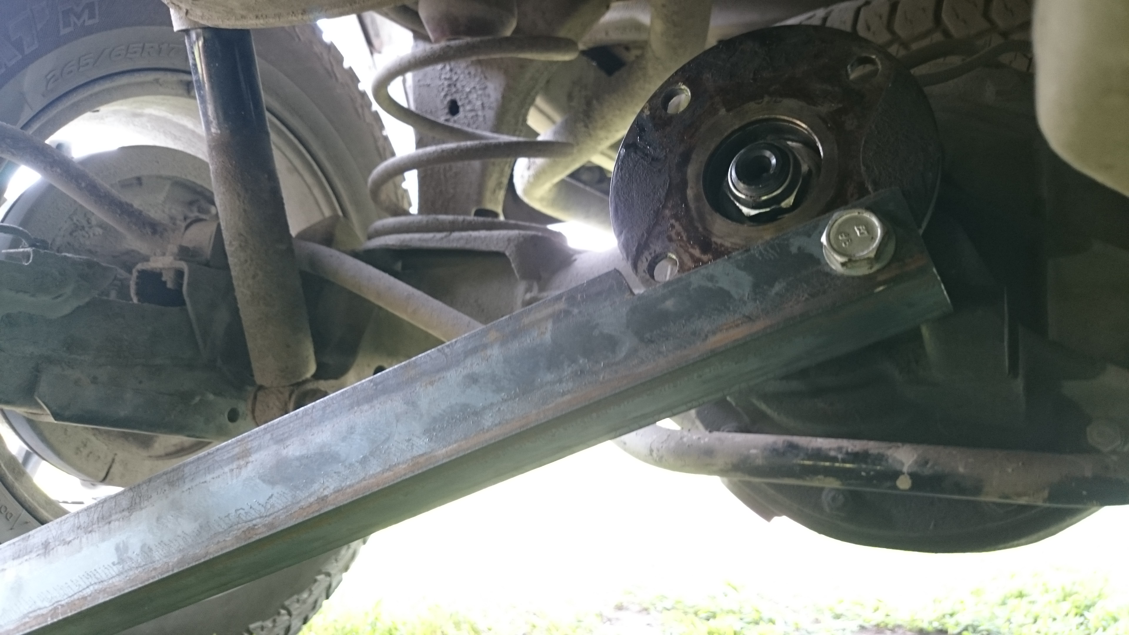

4. Стопор для фланца (я сделал из уголка) + болт на 12 с тремя шайбами (шайбы прокладывать между уголком и фланцем, дабы край фланца не упирался в сварочный шов уголка).

Стопор фланца. У меня из уголка на 50 метровой длины.
Вот так я его раскроил, крайняя гайка для откручивания, вторая для закручивания. Ну, поехали:

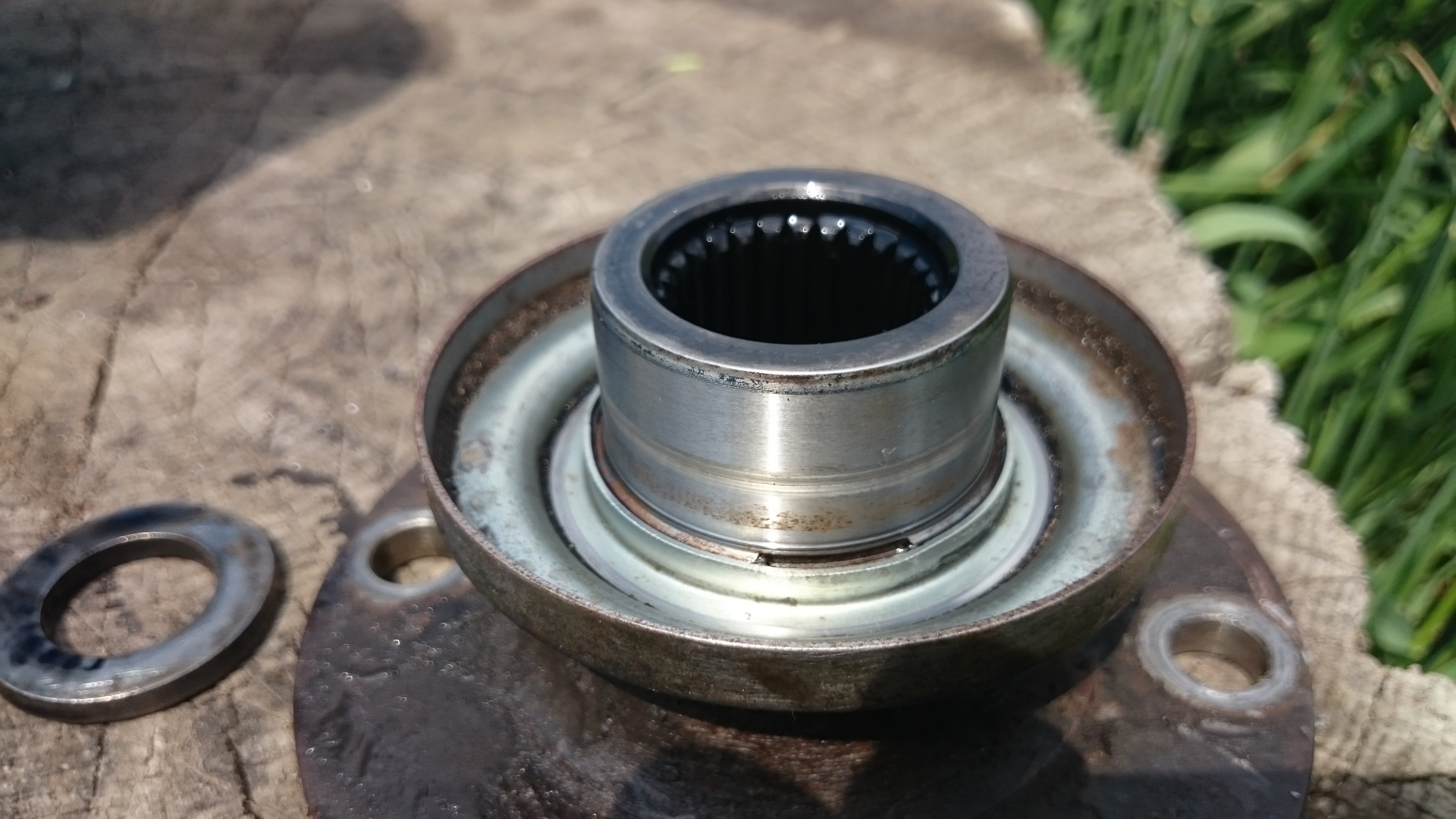

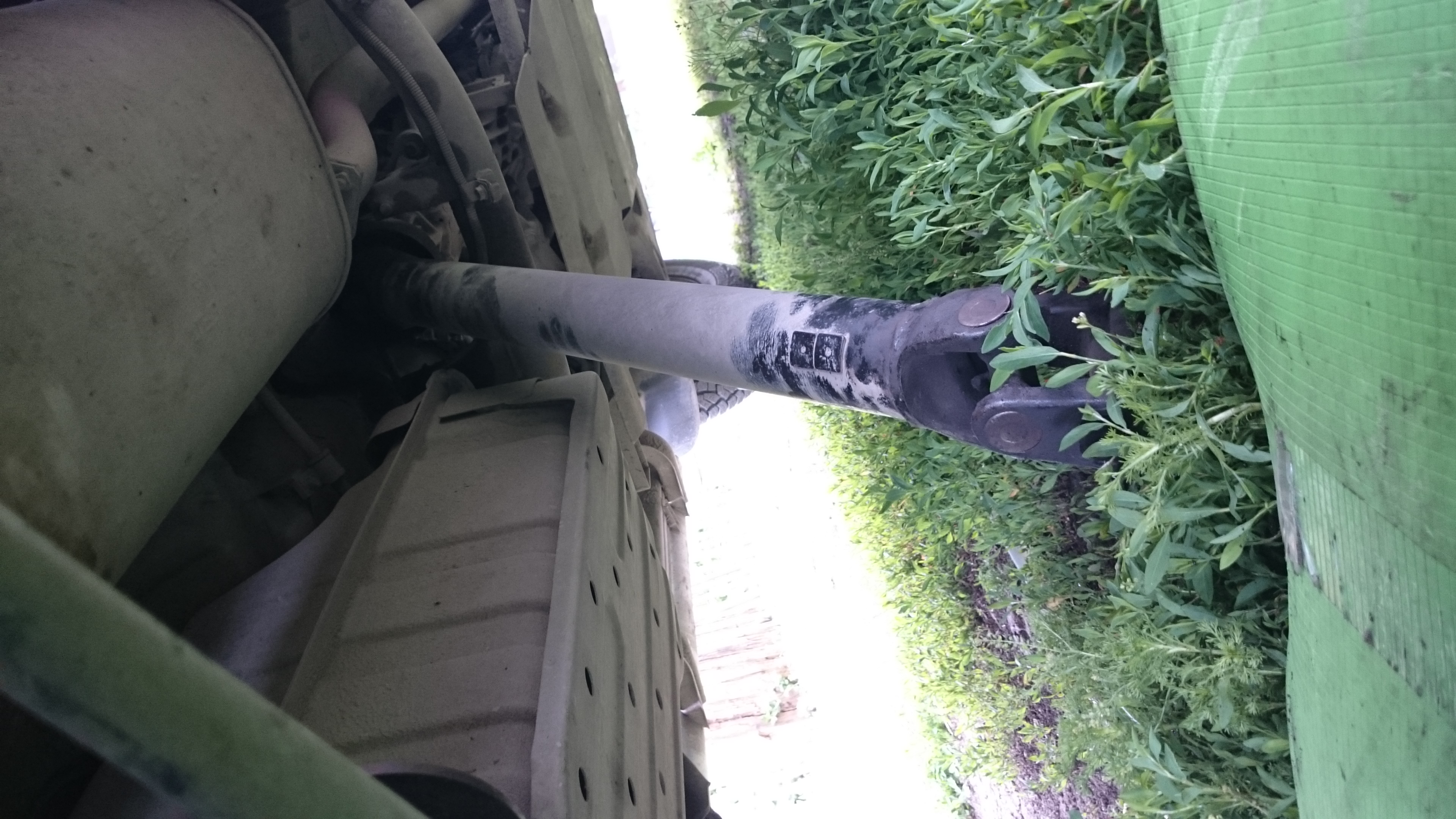

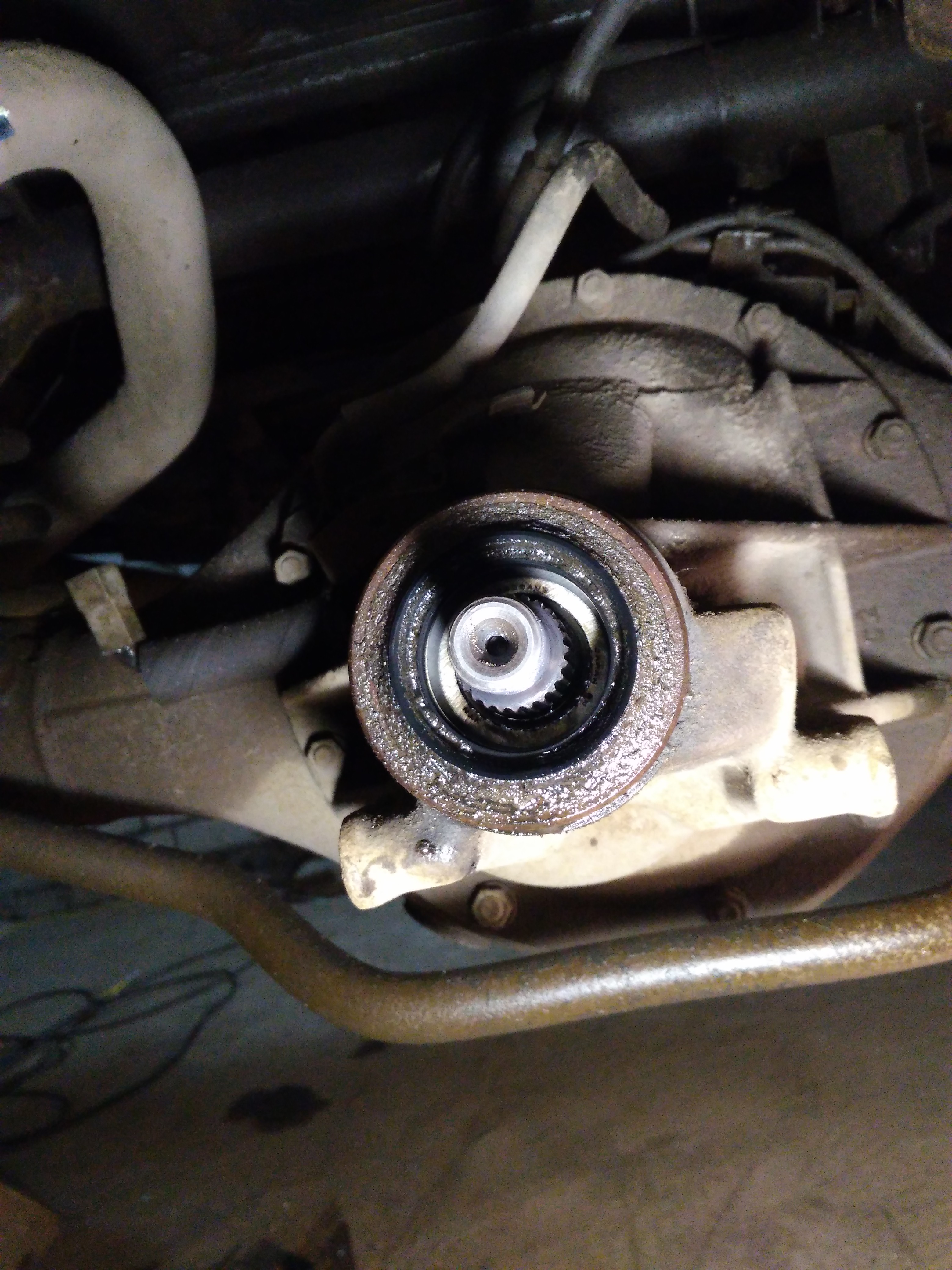

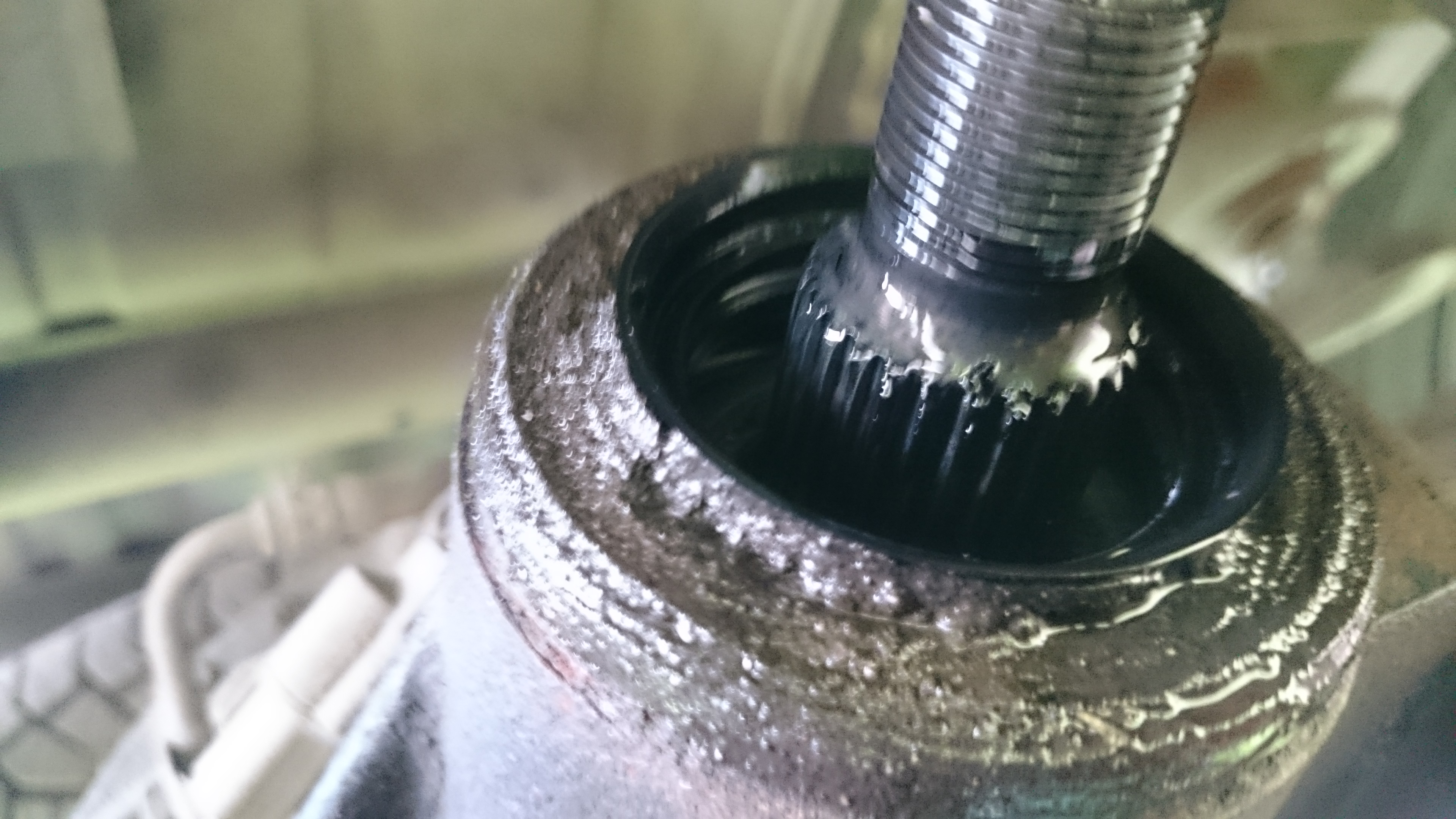

Домкратим одно колесо, надо чтоб редуктор свободно вращался. Коробку естественно ставим в нейтраль. Ставим метки на фланце и вилке кардана Cнимаем демпфер с редуктора и отвинчиваем кардан, моем грязь. Не надо вытаскивать кардан из раздатки, польется масло из раздатки, в этом случае запасите с пол литра масла в раздатку. Накручиваем уголок на фланец, проставляем между уголком и фланцем 2-3 шайбы, дабы фланец не упирался в сварочный шов уголка. У меня гайка (на тридцать) отвинтилась относительно легко (если ничьи кривые руки ее не заворачивали). Снимаем фланец, сказать что тут грязно - это ничего не сказать. Второй раз моем грязь. Вот она - выработка на поверхности фланца, видимо недолго проживет мой новый сальник. Сальник я посадил чуть поглубже, но посмотрим на сколько хватит. Сальник прессуется легкими ударами по оправке, легко идет, практически без перекосов При закручивании гайки не забываем вращать редуктор - это устранит закутывание подшипников. Крутим гайку, ну хотя б с моментом под 50-70Nm (может мастера покажут на сколько). Полное затягивание делаем уже с уголком, на стоячем редукторе.

PS: Для тех кто будет делать оправку, делайте длиной 55-60 мм, не промажете с длинной торчащего окончания хвостовика.
