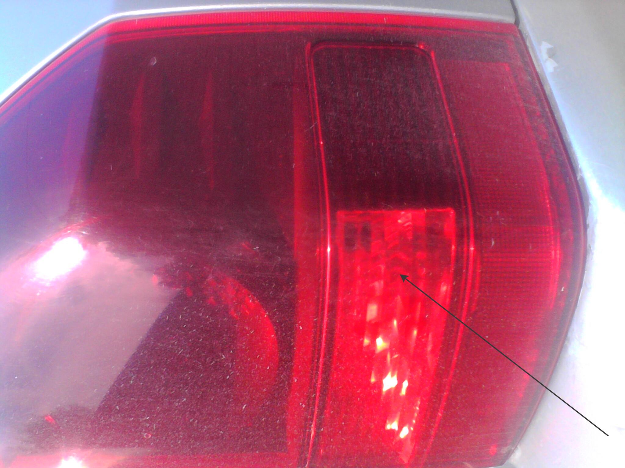

Задние фонари.
Всем добрый день.сегодня проверял перед выездом электрику и обратил внимание.что в задних фонарях не горят лампочки.питание на них не идет .повороты свет стопы задний ход.все горит.а вот что за лампочки не понятно? может они и не должны тут гореть.преды все целые.что за лампочки подскажите

Re: Задние фонари.
это противотуманки. без габаритов не работают.

Re: Задние фонари.
технотол писал(а):это противотуманки. без габаритов не работают.
Спасибо.будем знать

Re: Задние фонари.
а я туда двухнитевые дубли стопов врезал...
совмещенные с габаритами...
(задних противотуманок у меня просто нет)

Re: Задние фонари.
я врезал тоже дубли тех что в бампере. только в средние пустые секции. отверстия паяльником под штекер аккуратно проплавил.

Re: Задние фонари.
технотол писал(а):я врезал тоже дубли тех что в бампере. только в средние пустые секции. отверстия паяльником под штекер аккуратно проплавил.
Я тоже наверно сделаю так.а то на бампере часто горят да и проводка почти вся сгнила там постоянно сырость

Re: Задние фонари.
конусное сверло, и вопрос решается за 2 минуты, разьемы под безкокольные лампы продаются и становятся без дороботок как штатные
тема есть на драйве про лансер 9 про заднии фонари в бампер
