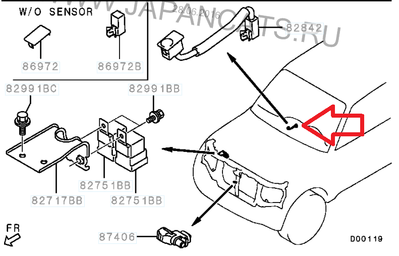

Датчика одного нет. Давно нет. Кот на торпеде в центре. Вот и всё. Доукомплектация и будет счастье

Вы полагаете, что у меня нет датчика температуры в салоне (который внизу по центру)? Вообще, не похоже по косвенным признакам, но проверить можно.Lebed писал(а):Датчика одного нет. Давно нет. Кот на торпеде в центре. Вот и всё. Доукомплектация и будет счастье

Не внизу, а на торпеде. Читай форум! Или параллельный!oasys писал(а):Вы полагаете, что у меня нет датчика температуры в салоне (который внизу по центру)? Вообще, не похоже по косвенным признакам, но проверить можно.Lebed писал(а):Датчика одного нет. Давно нет. Кот на торпеде в центре. Вот и всё. Доукомплектация и будет счастье

Вы полагаете, что у меня нет датчика температуры в салоне (который внизу по центру)? Вообще, не похоже по косвенным признакам, но проверить можно.[/quote]Lebed писал(а):
Не внизу, а на торпеде. Читай форум! Или параллельный![/quote]

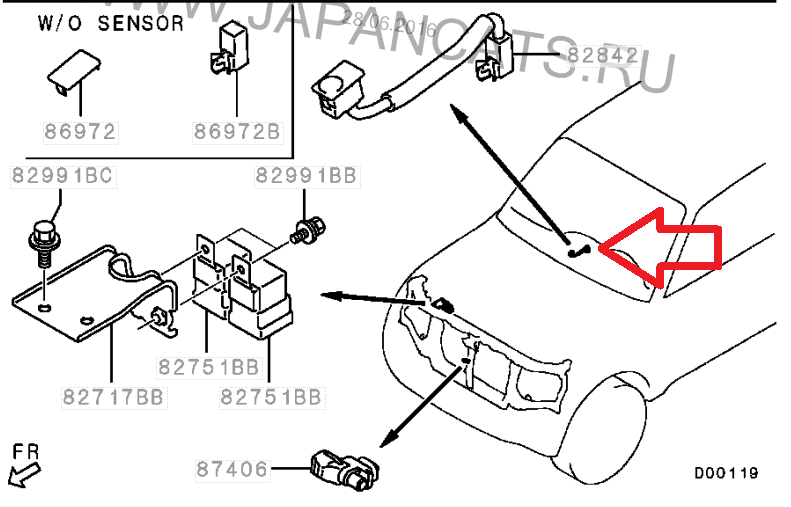

Это ты про датчик света, который по центру около лобового стекла?

Этот. И если он датчик света, то я ржунимагу

По центру радиаторной решетки датчик температуры воздуха охлаждения радиатора кондиционера. А забортный должен быть под левой фарой. На тройке так, по крайней мере.

Тут его так и называют.Lebed писал(а):Этот. И если он датчик света, то я ржунимагу
http://pajero4x4.ru/bbs/phpBB2/viewtopi ... 0&t=117236
http://pajero4x4.ru/bbs/phpBB2/viewtopi ... 7&start=15

Так а что это за датчик? Я в поиске других вариантов не смог нарыть, везде, где нашел, его называют датчиком света.
