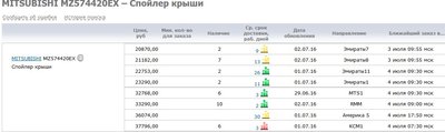

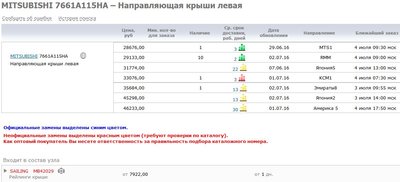

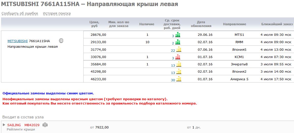

Здравствуйте, хотел заказать рейлинги и спойлер, все оригинал, на Pajero 4, но в салоне сейчас сказали, что коды запчастей это закрытая информация и они их не дают, а ценник в 200к как то не радует. У знакомого, который занимается запчастями ценник 100к за все, но vin не бьется, тк то ли машина новая, то ли у митсубиси это встречается, но суть в том, что на свой страх и риск он не стал заказывать. Так вот, не могли бы вы написать их коды и рассказать про установку рейлингов? Буду очень признателен.

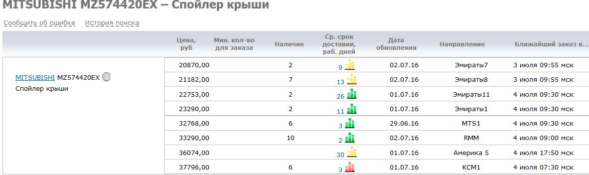

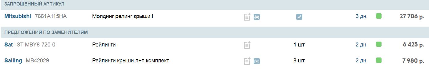

Ну, за 200 я сам их поставлю, не глядя, на золотой колеснице, в сопровождении десятка танцующих девственницSlev1n писал(а):...хотел заказать рейлинги и спойлер, все оригинал, на Pajero 4, но в салоне сейчас сказали, что коды запчастей это закрытая информация и они их не дают, а ценник в 200к как то не радует...

Re: Рейлинги и спойлер на Pajero 4 2015

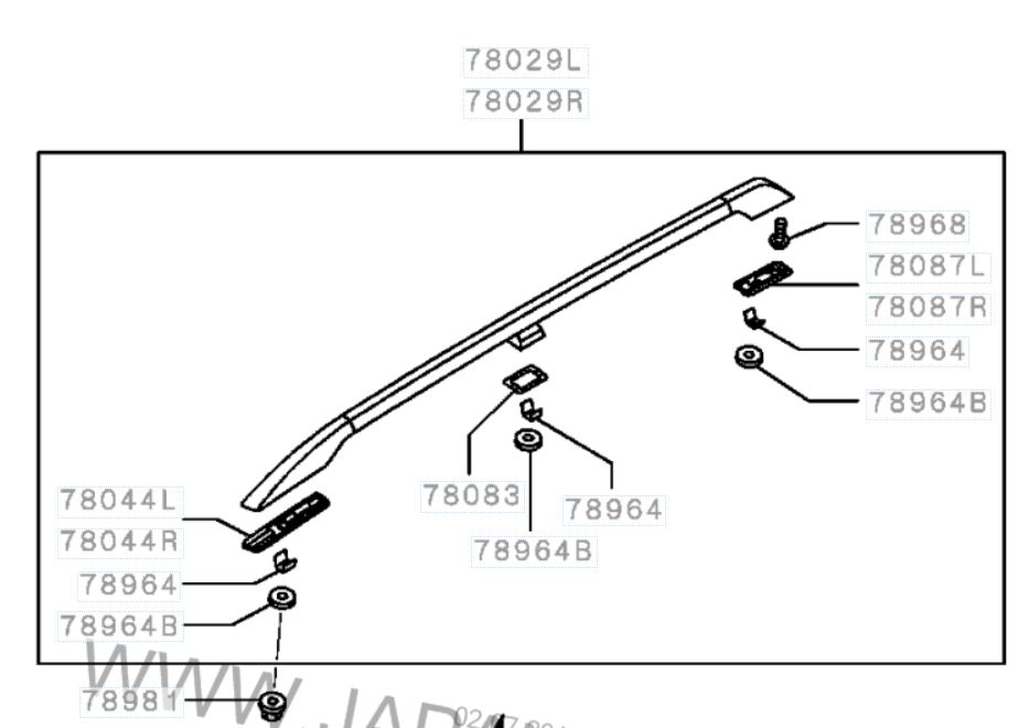

Вот это особенно радует!Slev1n писал(а):...в салоне сейчас сказали, что коды запчастей это закрытая информация и они их не дают...vin не бьется, тк то ли машина новая, то ли у митсубиси это встречается...
Открою "завесу таинства" - у П-4 за последние 10 с хвостоим лет изменилось очень мало:
Бампер: нормальные джиперские "клыки" сменила дебильная "улыбка", которую заменили слегка нелепыми ДХО
Колпак заднего колеса: тут изменения вообще маловнятные неискушенному взгляду.
Все остальное - то-же самое, что было в 2006г, однозначно.
Если только отделочные материалы салона

Абсолютно никаких.
Все размечено с завода.
Главное, чтобы руки у установщиков были из плеч.

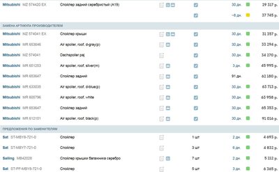

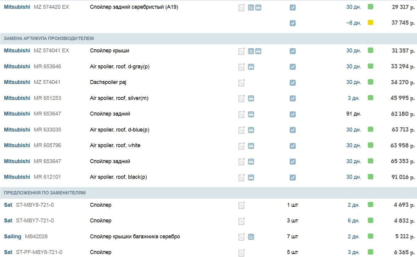

Спойлер и рейлиги на Паджеро 3 и 4 одинаковые, так что с 2000 г...
Неоригинал рейлинги от оригинала отличаются адекватной ценой, около 15 крублей.
Внешний вид, прочность, жескость и тд без изменений.
Трафарет в комплекте, а также резинки и крепеж.
