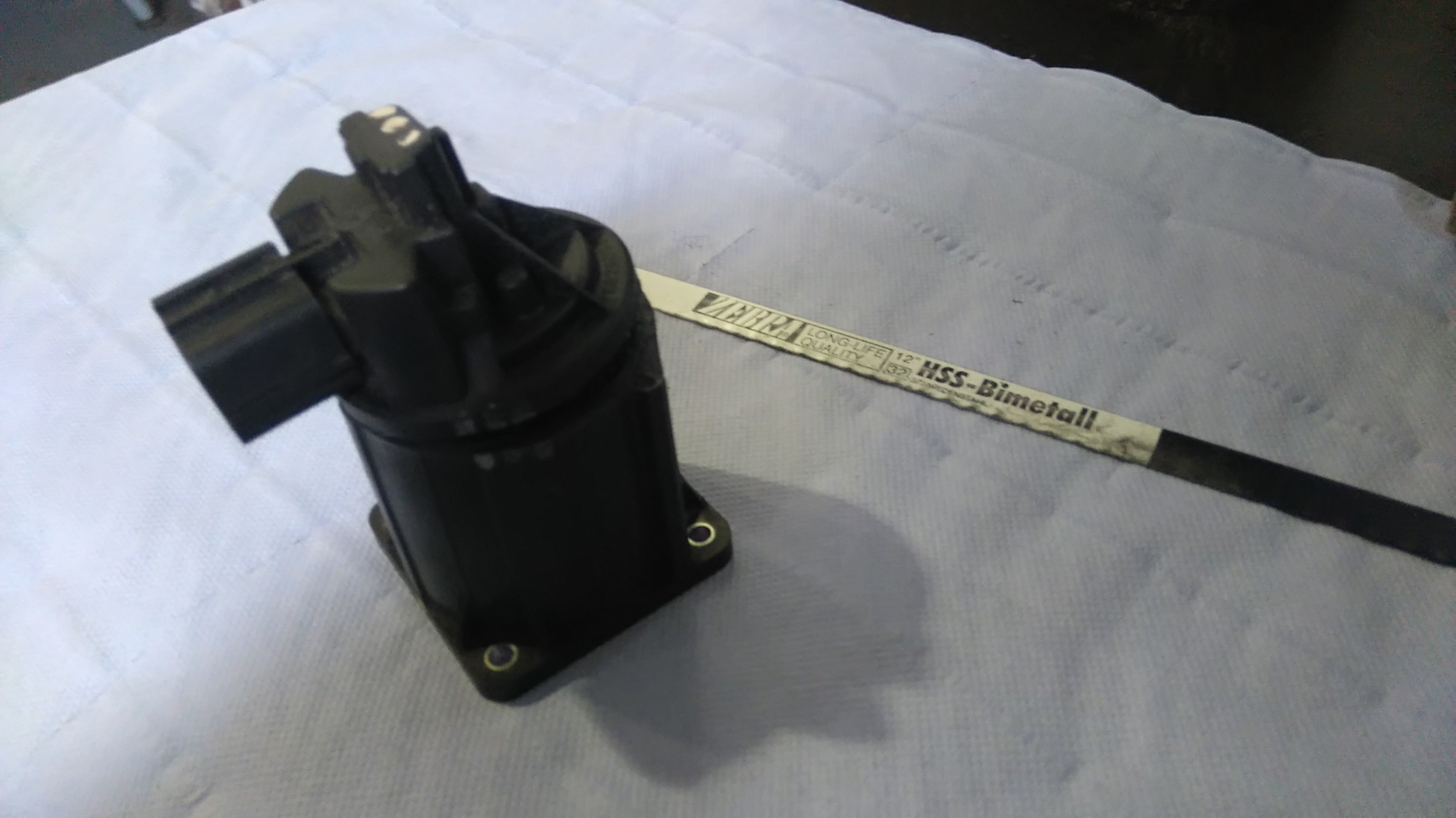

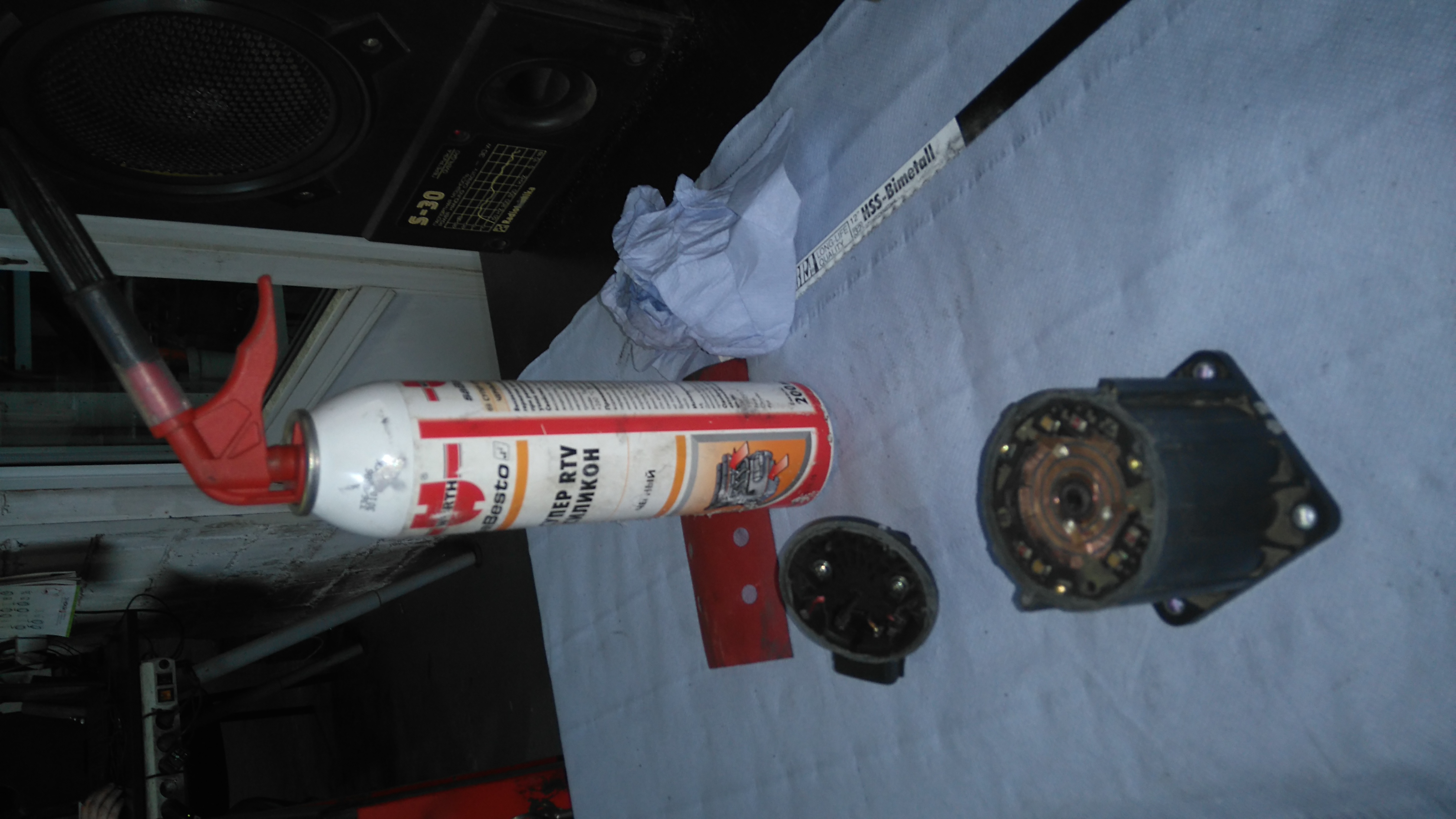

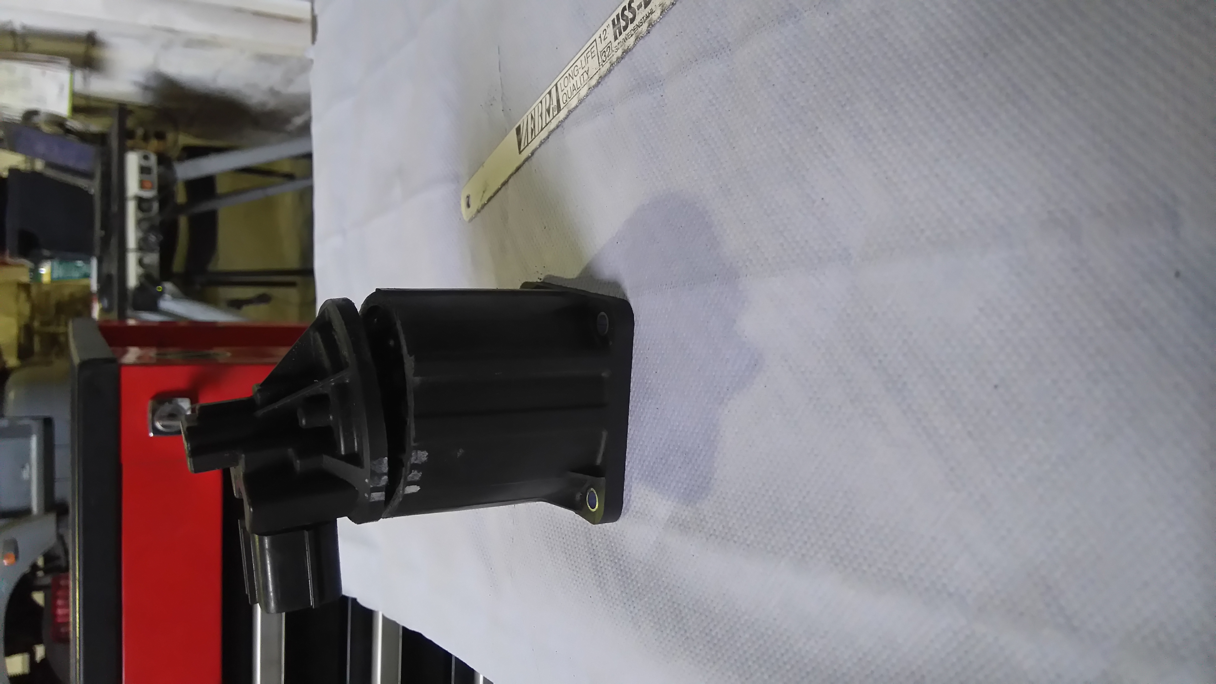

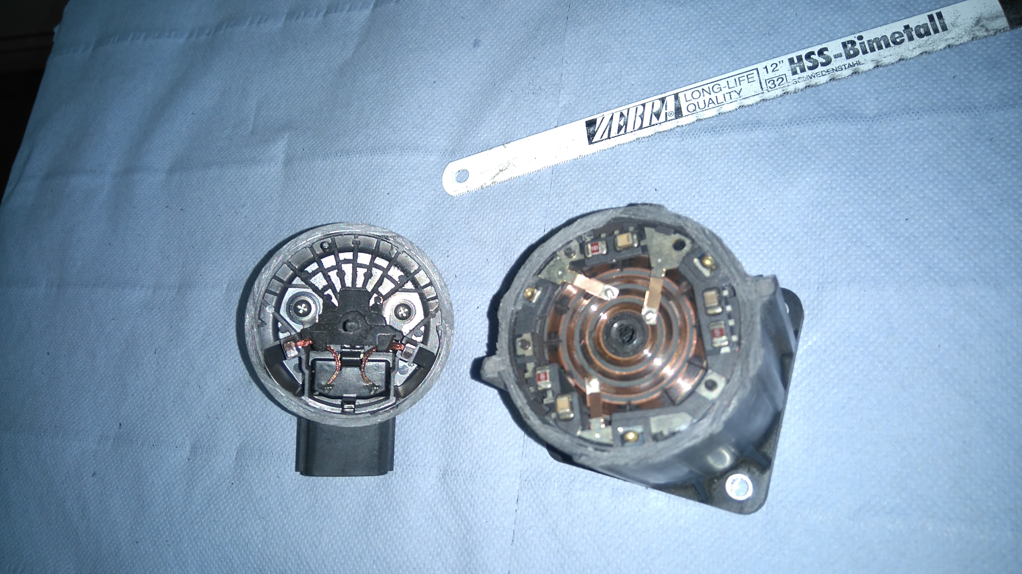

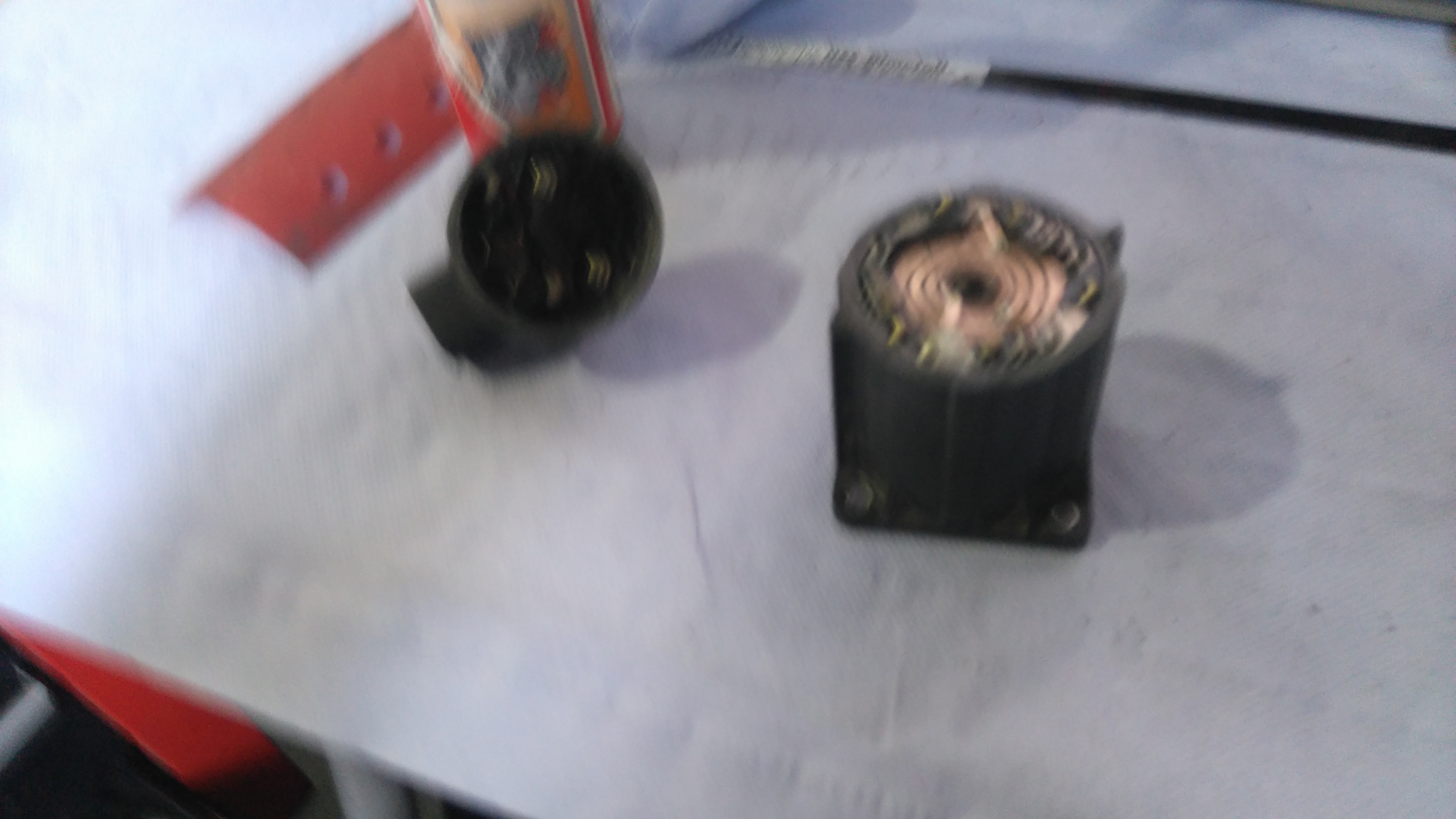

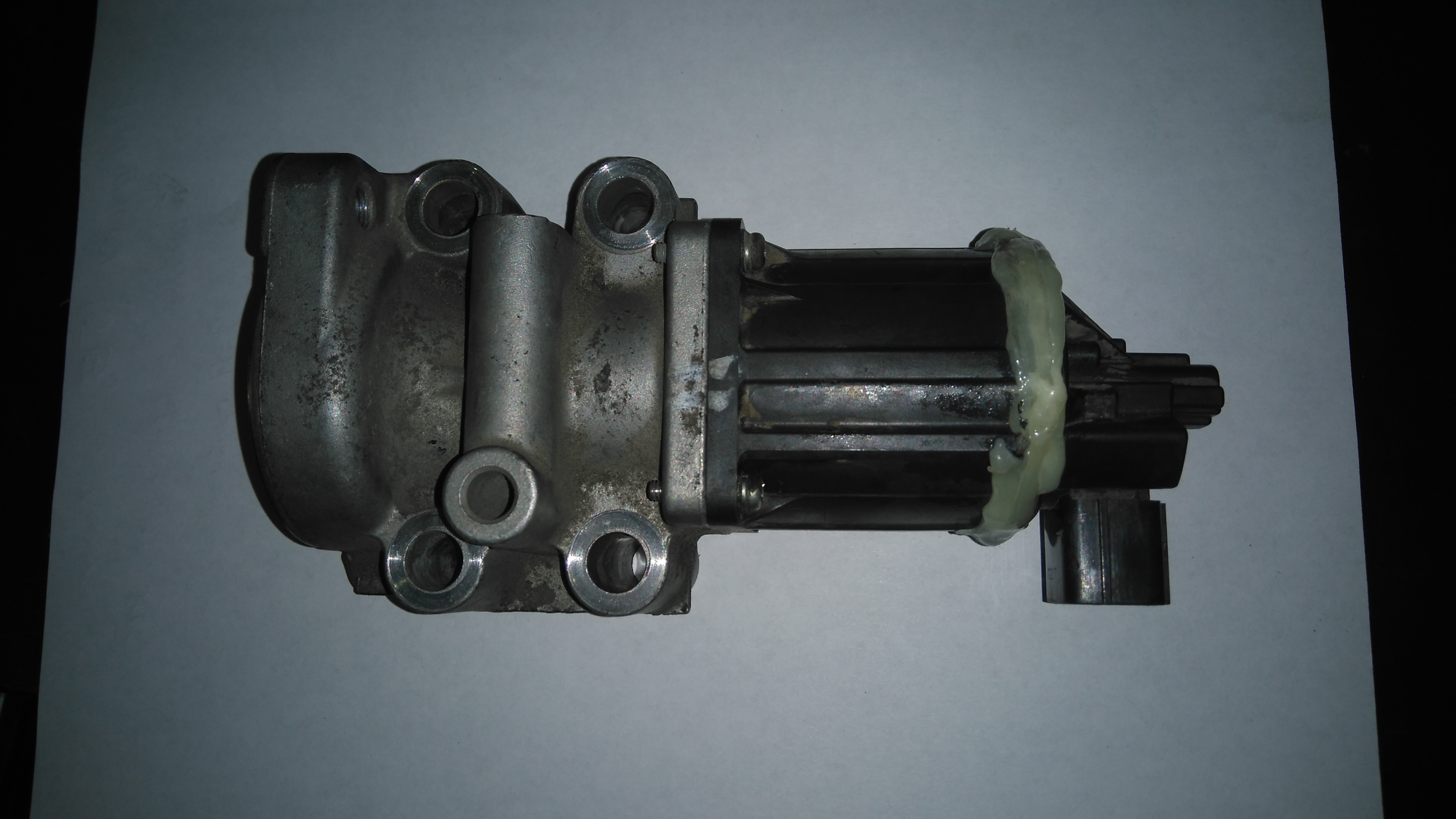

Перебрал клапан. Механическая часть перебирается элементарно.
Моторчик пришлось пилить. Вся проблема, после того как заклинил клапан - пригорели ламели на моторчике.
Почистил, обратно заклеил - 2 неделя - все работает.

неисправность проявляется появлением ошибки 2314
проверяется просто - на контакты моторчика подаёшь напряжение и он не доходя до верхней границы останавливается.
если снять моторчик и подать напряжение - то он остановится и его обмотка будет в обрыве
если появилась ошибка 0405 - то проблема в измерительной части
все ошибки можно считать простейшим ELMкой

Re: Ремонт клапана EGR)) Для тех кто любит чтоб всё работало
Вся проблема у Mitsu с электрикой - это плохо защищённые эл цепи.
моторчик пошел в перенапряг, а блок не видит этого и давит до последнего
поэтому и пригорают ламели моторчика
