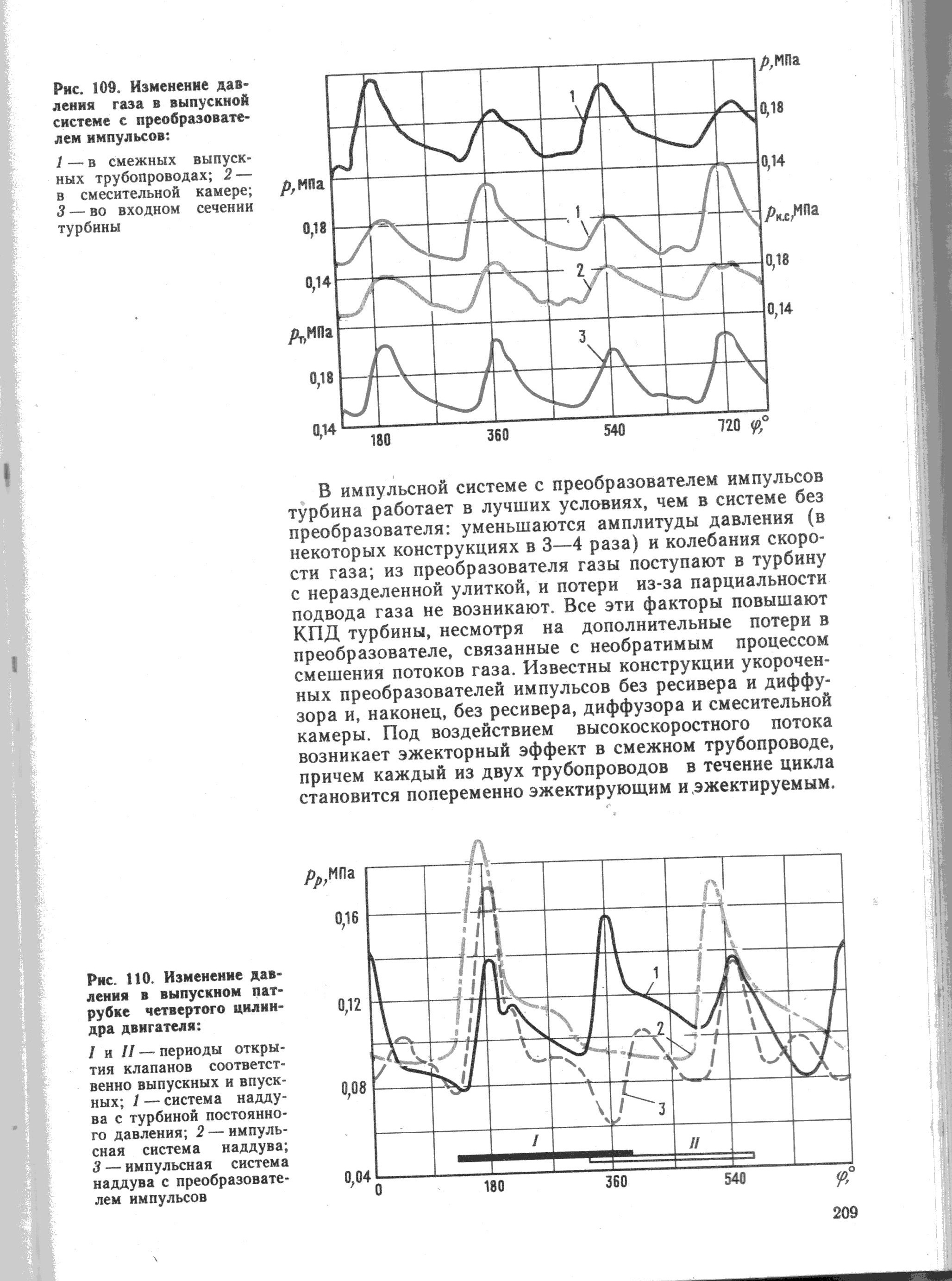

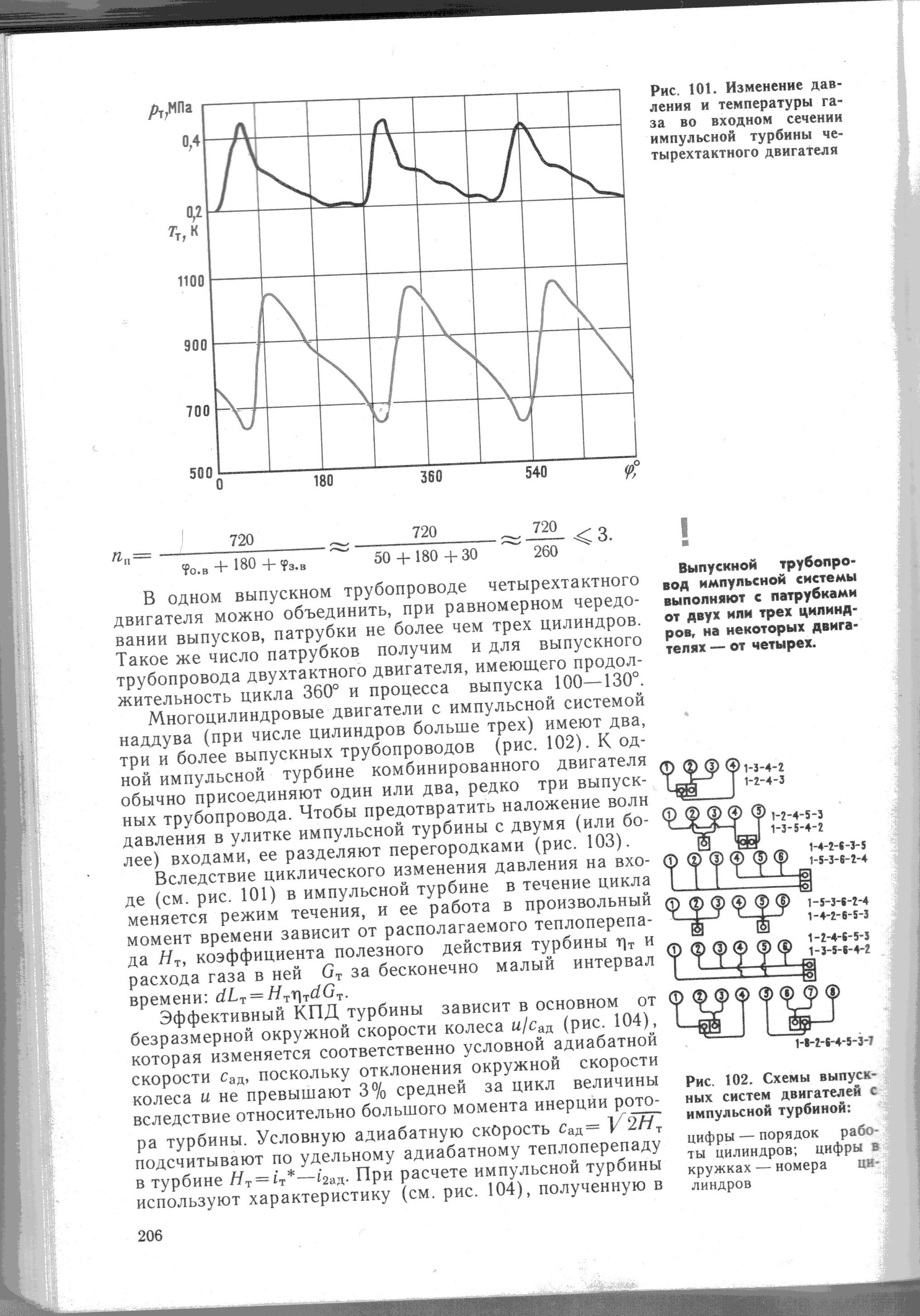

Потоки как разделять будешь ?
Турбина-то импульсная. Там не все в кучу смешивается(((

Ок, расскажи пожалуйста подробнее, зачем разделять потоки? Что будет если смешать все в кучу?

Я не знаю, что будет. Работать как-то турбина будет.Видимо ее КПД может упасть. Выразится это более поздним "подхватом".
Т.е. рабочий режим турбины сместится в сторону более высоких оборотов двигателя. Вообще надо пробовать.

Сварить то можно, геморно только будет конкретно твинскрольный коллектор варить, золотой коллектор выйдет. С другой стороны можно немного забить на эффективность и сварить простой Log-type коллектор, выйдет дешего и сердито.
