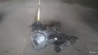

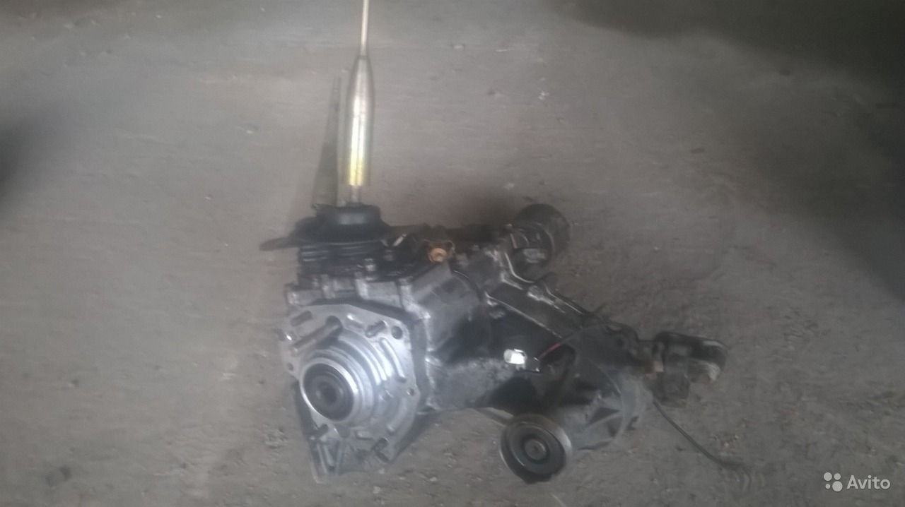

КПП и РК предлагают не с леворукого L200, а с японского аналога L200 (не помню как называется).
Сообщения: 57511
Поблагодарили: 4808 раз
Re: Вопрос по взаимозаменяемости МКПП и РК
Да нет особой разницы, ручки будут по другому, а так встанет.
Георгий Екатеринбург
Сообщения: 6
Зарегистрирован: 29 янв 2015, 06:54
Двигатель:: 4d56t
Мой автомобиль(и):: Паджеро спорт 2003 г.в. мех 2.5 99л.с.
Откуда: Екатеринбург
Сообщение Георгий Екатеринбург »
Прислали фотографию - ручки как положено.

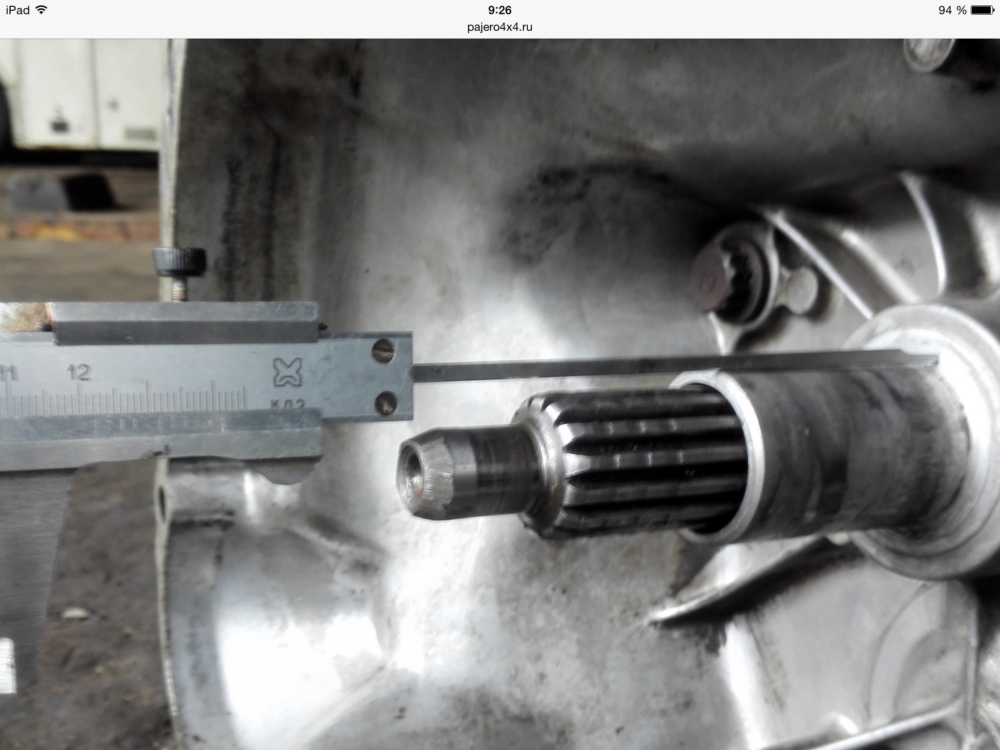

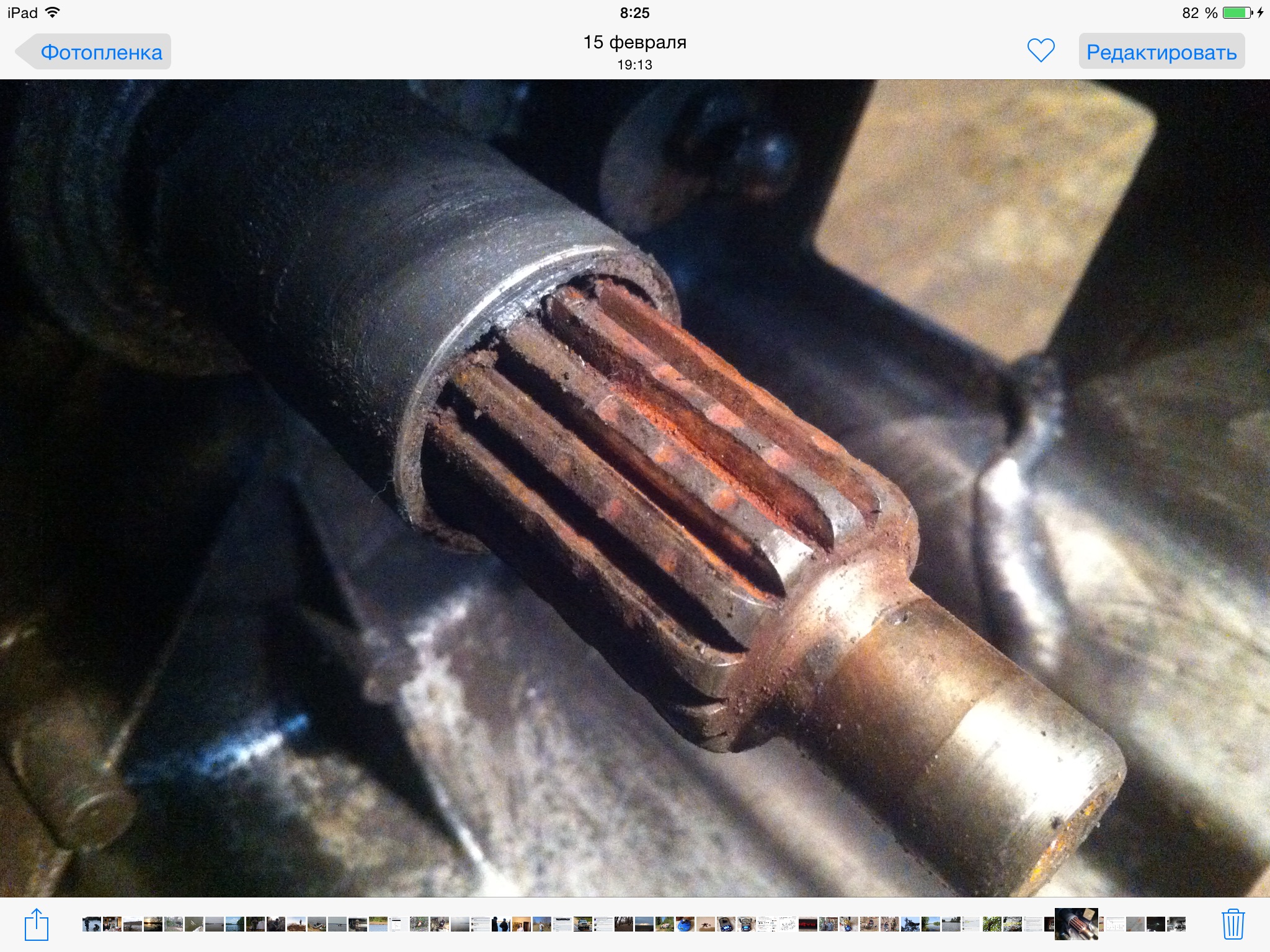

Вопрос к SOOPERу-подойдет ли мкпп от П2 3л 12клапонов на 3л 24клапана?
У меня стоит от дизеля МЕ580805. Наверное с поменяным первичным валом.
Вот фото мкпп от 12-ти клапанной бензинки
Этот размер совпадает и шлицы тоже у меня 14.
Подойдет ли мне такая мкпп?подойдет ли колокол или придётся менять на свой? Если не подойдет то почему?

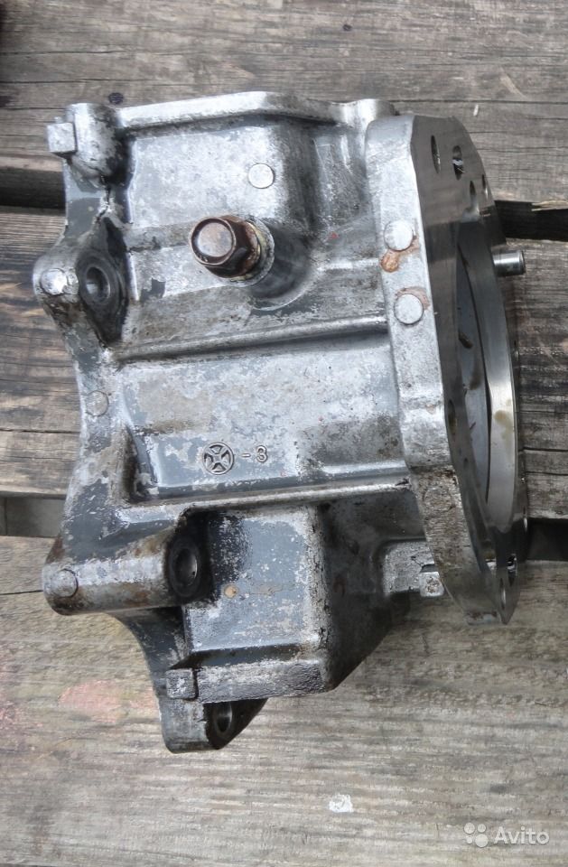

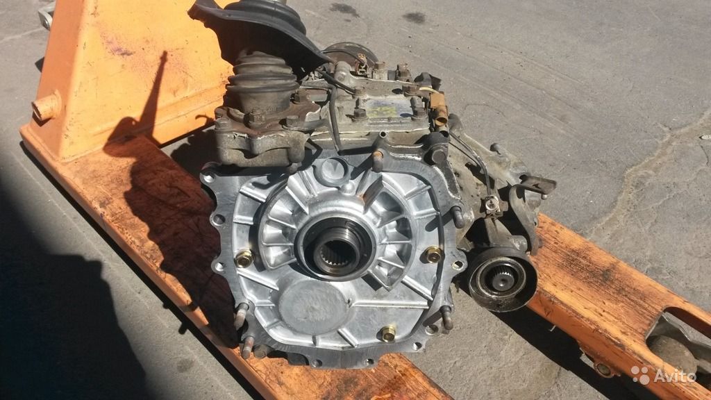

Между мкпп и рк есть промежуточный корпус, он из люминя и иногда лопается. У меня на гараже лежит такой)))
Кроме того, на механику ставятся "малые" раздатки, как на слабых моторах П2, а на автомат "большие", с болших моторов п2. Фото позже скину.
dmvarlamov
Сообщения: 1085
Зарегистрирован: 28 сен 2015, 17:22
Мой автомобиль(и):: MPS 1 2002 г.в., МКПП
Благодарил (а): 24 раза
Поблагодарили: 53 раза
Сообщение dmvarlamov »
dmvarlamov писал(а): Между мкпп и рк есть промежуточный корпус, он из люминя и иногда лопается. У меня на гараже лежит такой)))
Раздатка большая
Раздатка большая
Раздатка малая
Раздатка малая
Адаптер раздатки
Адаптер раздатки
