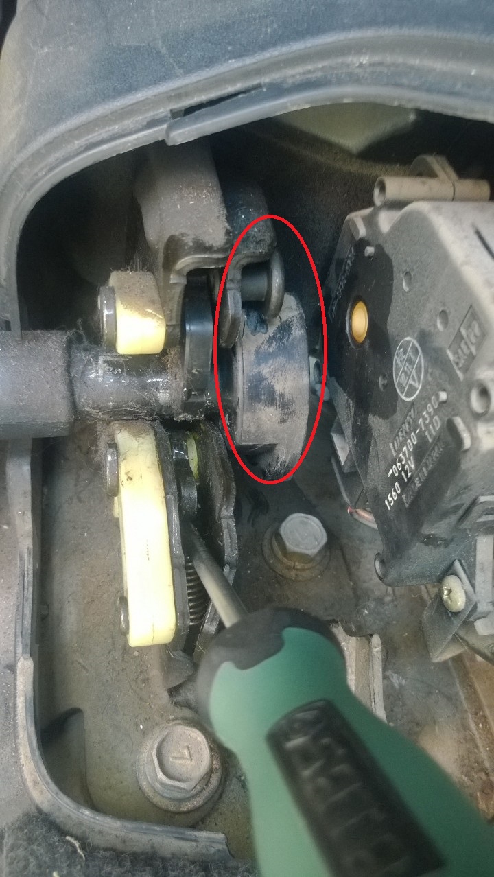

Впервые столкнулся с такой проблемой, что третий ряд перестал подниматься из ниши. Особенно опечалился, когда спустило колесо и пришлось лезть за домкратом... Несколько месяцев назад я спокойно и без скрипов доставал и складывал эту сидушку, а теперь она поднимается лишь на пару сантиметров. Может есть какой нибудь потайной фиксатор, который её блокирует? Или все таки придется разбирать пол обшивки багажника, чтобы его открутить?

Может в нишу упало что-то...

Разбирать пол жопы не нужно.По бокам где крепления есть как раз съемные крышки.Их снимаешь,поднимаешь стопор отверткой и сидение выдернется на себя.Скорее всего действительно чтото упало в нишу и мешает.

Ну вот поднял я стопор, но при попытке поднимания пластиковый набалдашник (справа) упирается в другой стопор на заклепке. :%):
