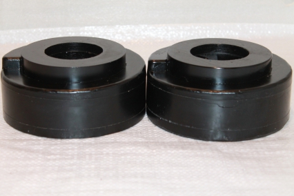

Добрый день! Решил приподнять машину и становить проставки перед 20 мм, зад 30 мм. При установке на передок вроде вопросов не возникло - проставка ставится на верхнюю часть опорной чашки стойки с перепресовкой болтов на более длинные, а вот с задком вопрос - так и не понял как установить сверху пружины или снизу. Вообщем совсем запутался, выручайте. Задние проставки вот такого вида

сверху

Спасибо! А родную резинку под верхней опорой ликвидируем или можно оставить?

Я убрал, т.к лишние 15 мм лифта мне были ни к чему. Мало того, я и проставку 30 мм сточил до 20 мм. Но это лично мои заморочки.
Если бы ты указал расстояние от центра диска до арки (и перед, и зад), то можно было бы посчитать-прикинуть.
