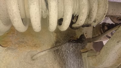

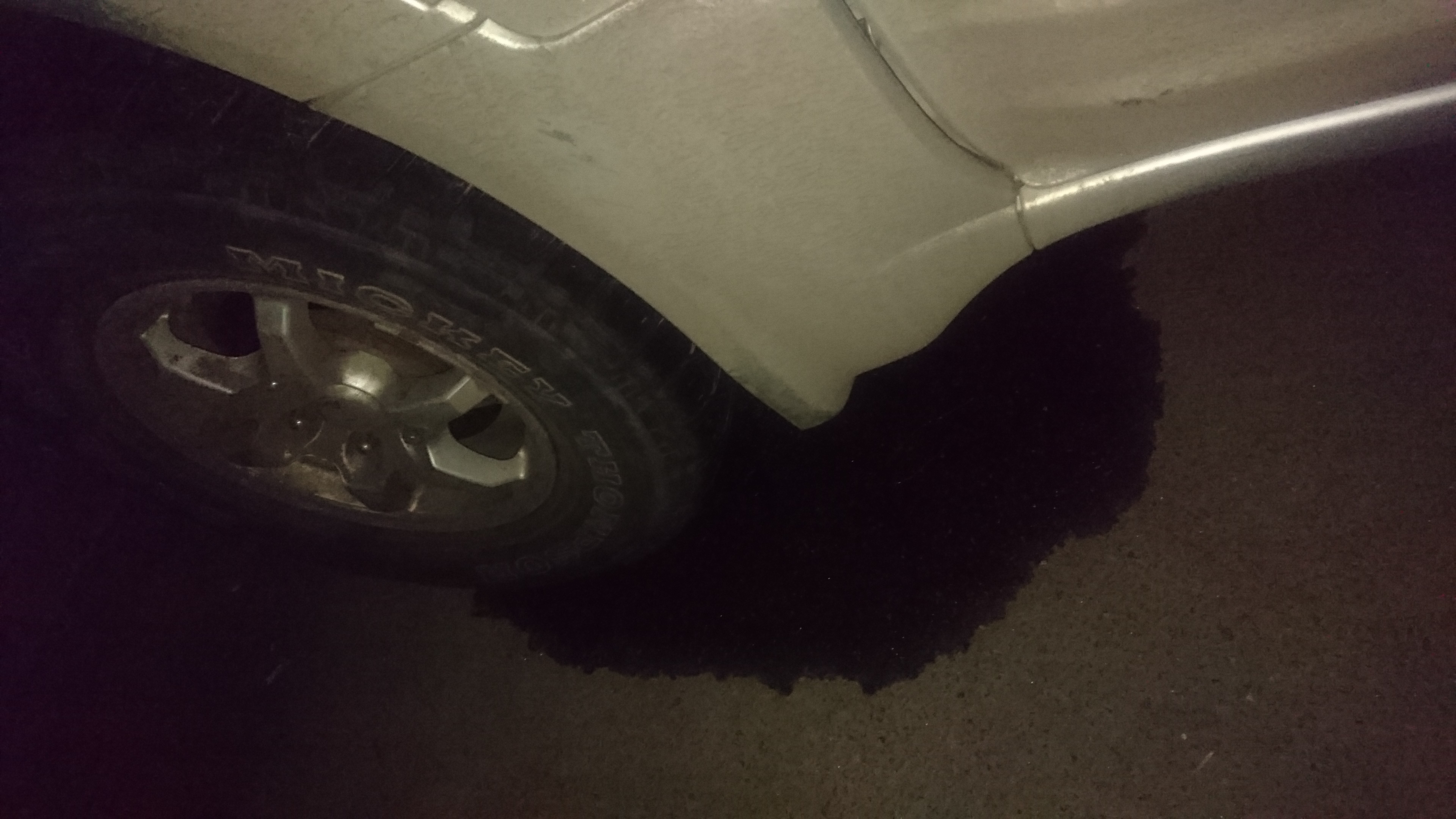

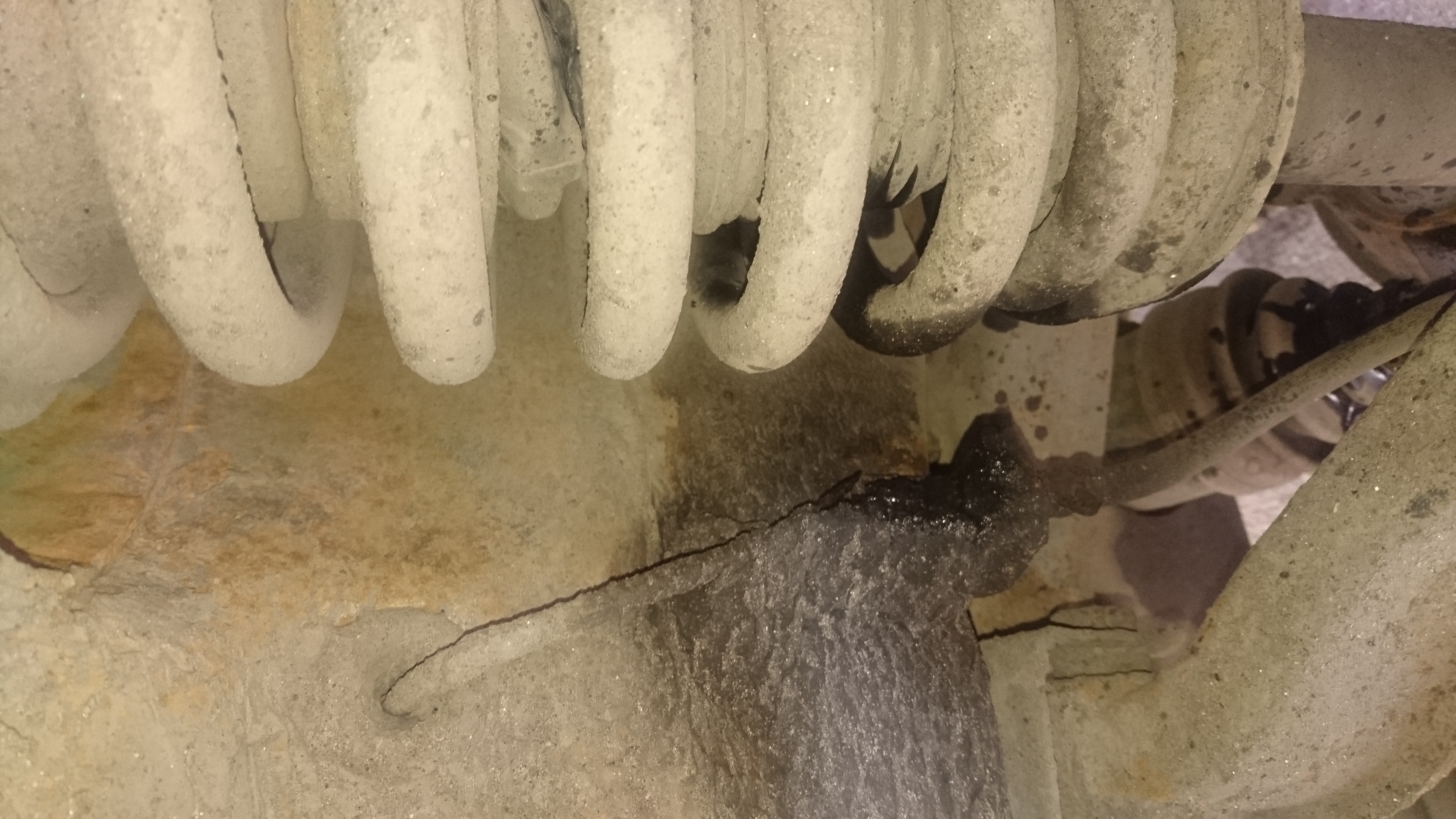

Подниму тему.
Утром обнаружил... К вечеру соответственно вытекло всё.
8999О259О96
