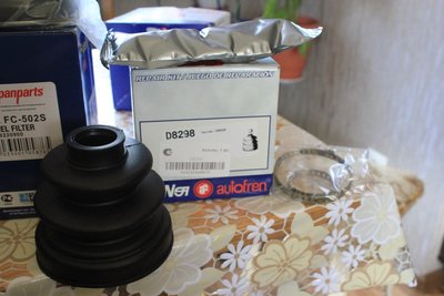

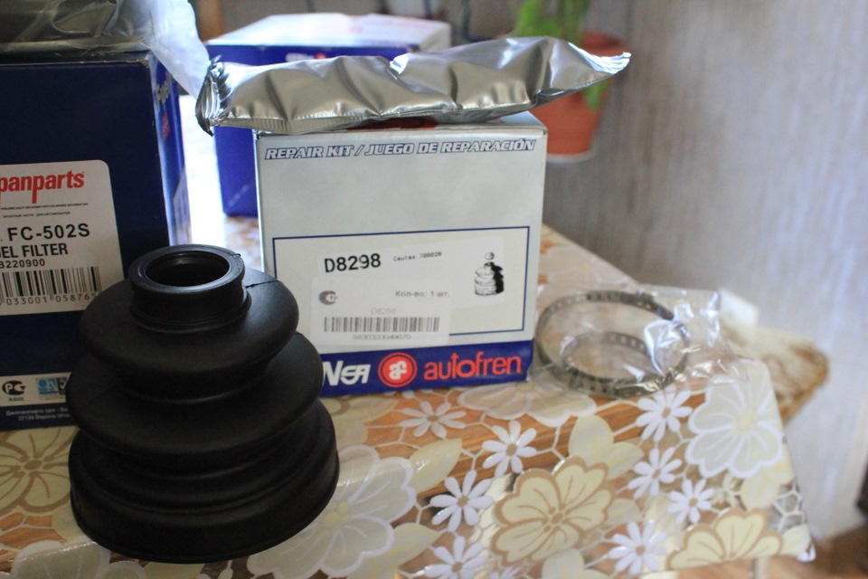

winter1971 писал(а):Всем привет! Порван пыльник Шруса внутренний передней подвески. Его оригинальный номерок MR528709. Посоветуйте достойную замену из аналогов, оригинальные шибко дорогие. Пока нашёл Masuma MF-2042, Maruichi 52-416. По стоимости они примерно одинаковые, а вот по качеству :*DONT_KNOW*:
попробуй этот http://www.polyurethan.ru/product/pylni ... -4-05-006/ по отзывам хвалят
AUTOFREN SEINSA D8298, тоже отзывы нормальные (на фото)
2121221506801 фирма ТРЕК силиконовый от Нивы
