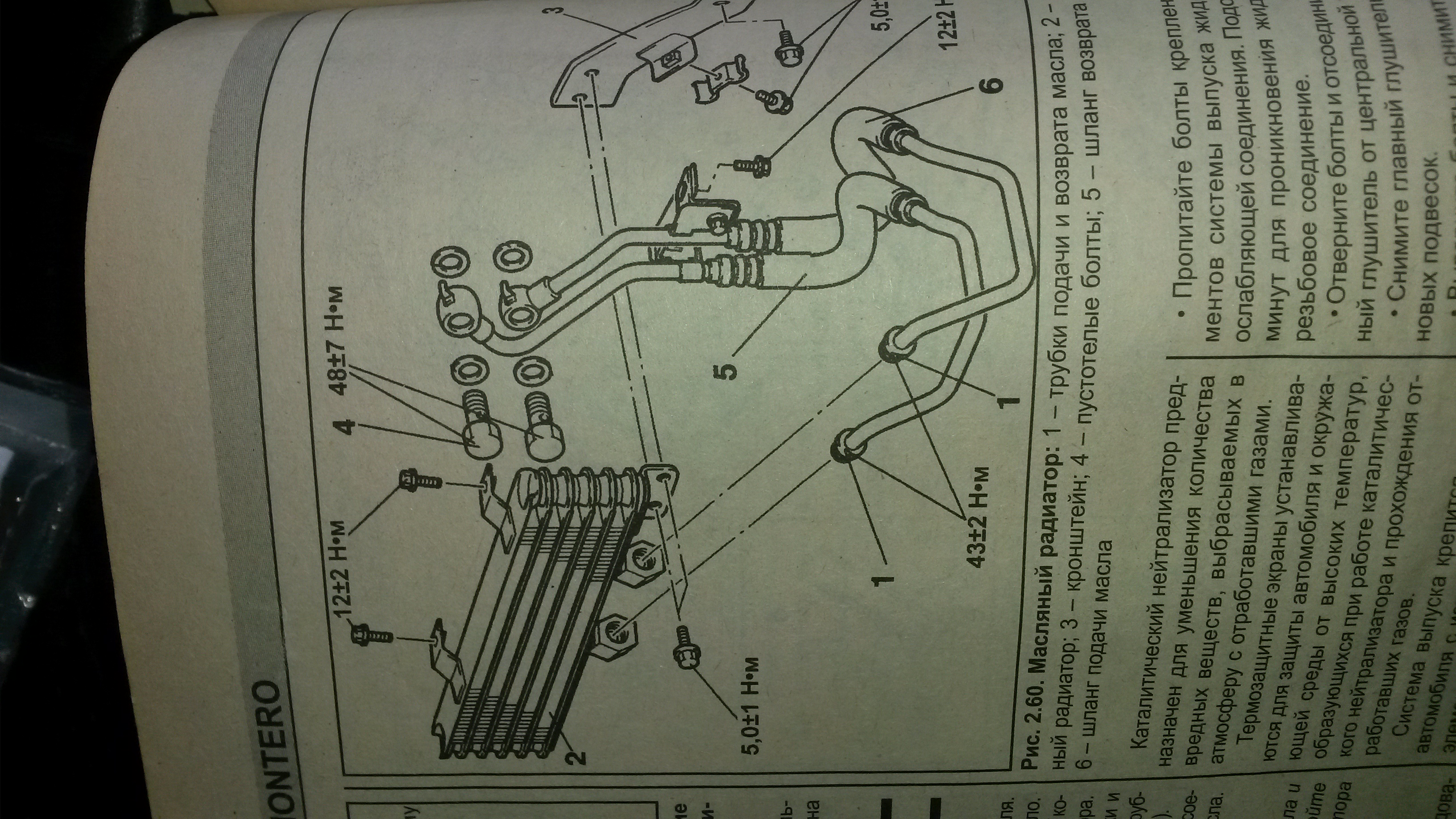

Добрый день. Подскажите кто как решал проблему с течью масляных шлангов, можноли переобжать? Может ещо какие подходят или на хамуты моэно?
MONTERO III LTD 2000г. 3.5 + гбо

Снимаете шланги и в контору типа Гидроскан (в Питере) пережмут и заменят резину.
Проблем нет. А уж на М10 и подавно.

Переобжать я на работе у себя могу (в грузовом сервисе), весь вопрос был в том что возможно ли это. А какое в них давление не подскажите? А то у нас шланги на 250 бар, жёские очень

Вы какие то странные вопросы задаёте, особенно с грузовым сервисом.
Давление и температура системы смазки.
Давление до 10, температура до 125.
