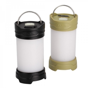

Хочется что то вот такое
Но чтобы был с аккумуляторами.
Ну и качества приличного.

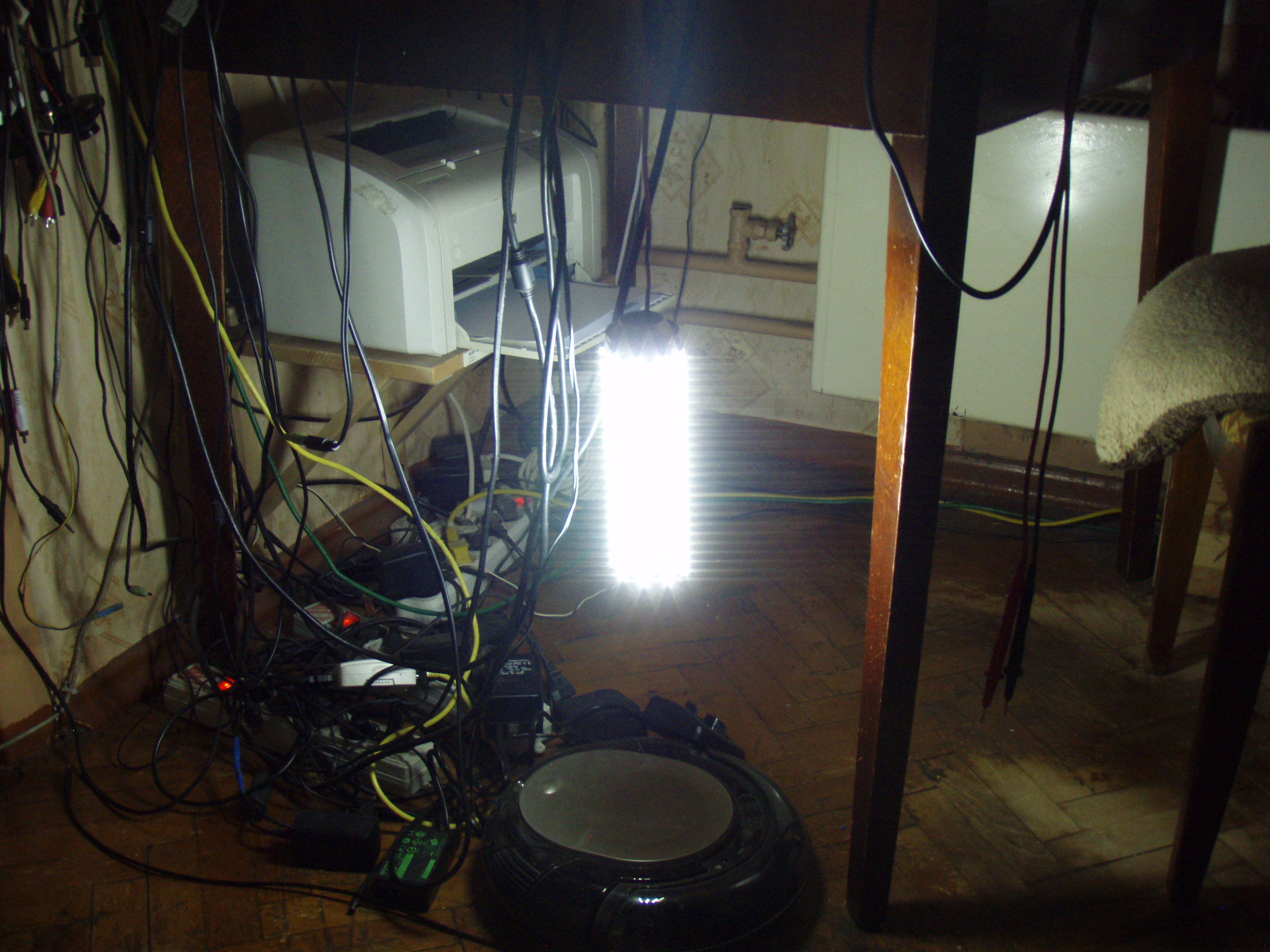

Вот такую буду делать.
http://www.perezagruzka-sc.ru/masterska ... imi-rukami

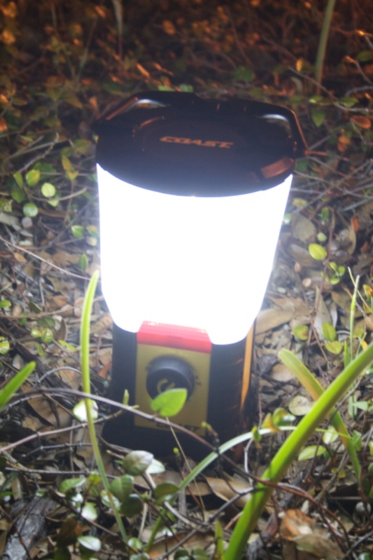

Роман, добрый день.Romik писал(а):Хочется что то вот такое
Пользуюсь такими: http://sunree.ru/market/camping/cc_3/ (3 штуки для освещения 20-25 м2 более чем). В 2-3 метрах от фонаря можно спокойно читать.
Брал в кетае по 1,5руб/шт, сейчас по 2.5...
Можно вешать на ветки/оттяжки/альпенштоки, карабин встроен в фонарь. Можно ставить на поверхность "головой" вверх.
Если натянута веревка между деревьями - то вообще кайф - можно 1 фонарь на 15 квадратов вешать.
Модификации разные - СС - мощность 3 Вт, аккум 3.3 Ач; СС2 - 5 Вт, аккум 6.6Ач, СС3 - 5 Вт, аккум 9,9 Ач.
Фонари влагонепроницаемы, светят очень рассеянно (что и нужно для лагеря), ресурс - часов 15-25 на средней интенсивности (целенаправленно не замерял).
Есть разная интенсивность свечения.
От фонаря можно подзаряжать usb-устройства (есть usb выход), сами фонари заряжаются от 5В usb.
Готов рекомендовать.
А вообще уточните - что Вы хотите от подсветки - чтоб как днем, или чтоб о пьяное тело не споткнуться?

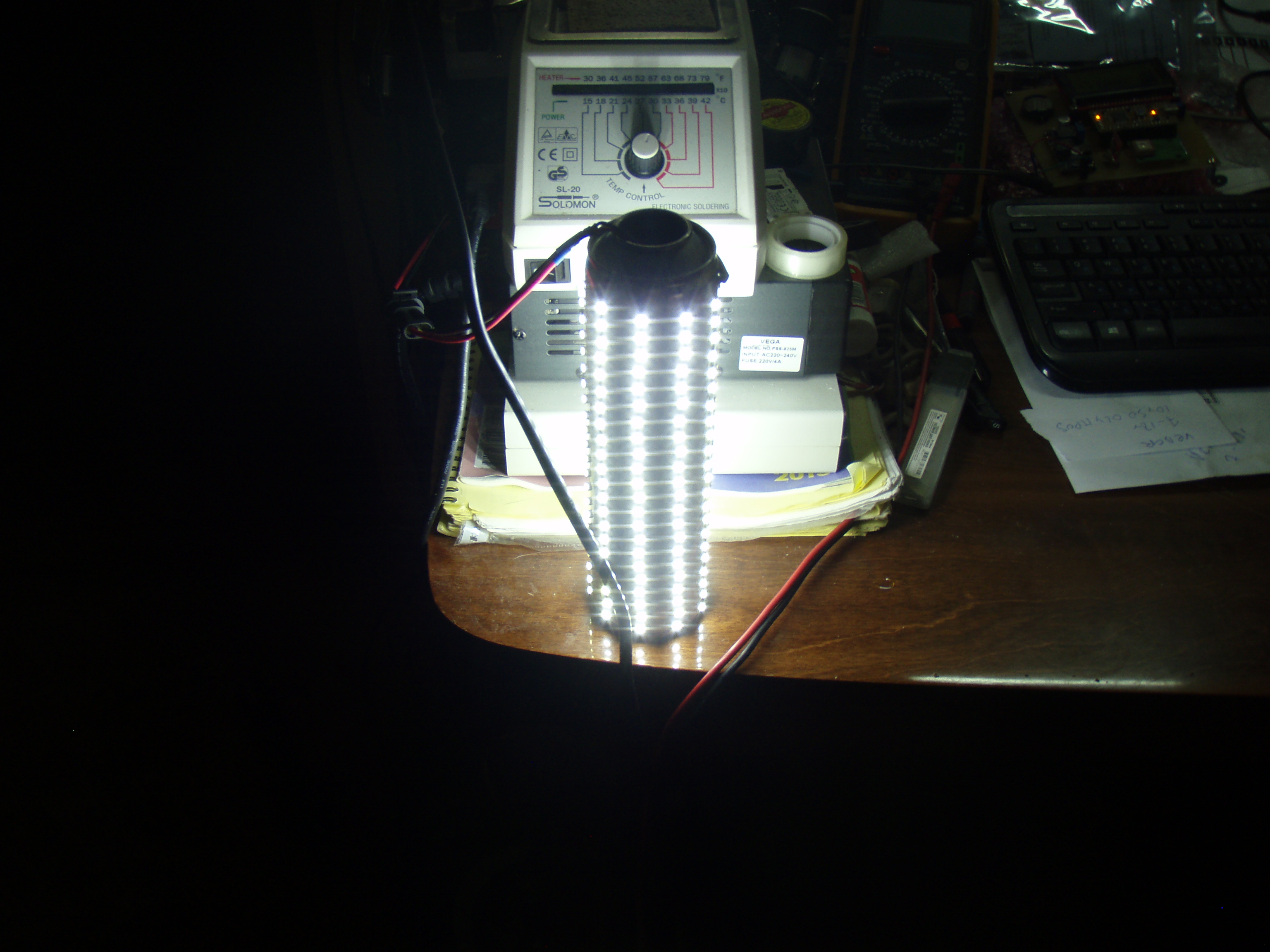

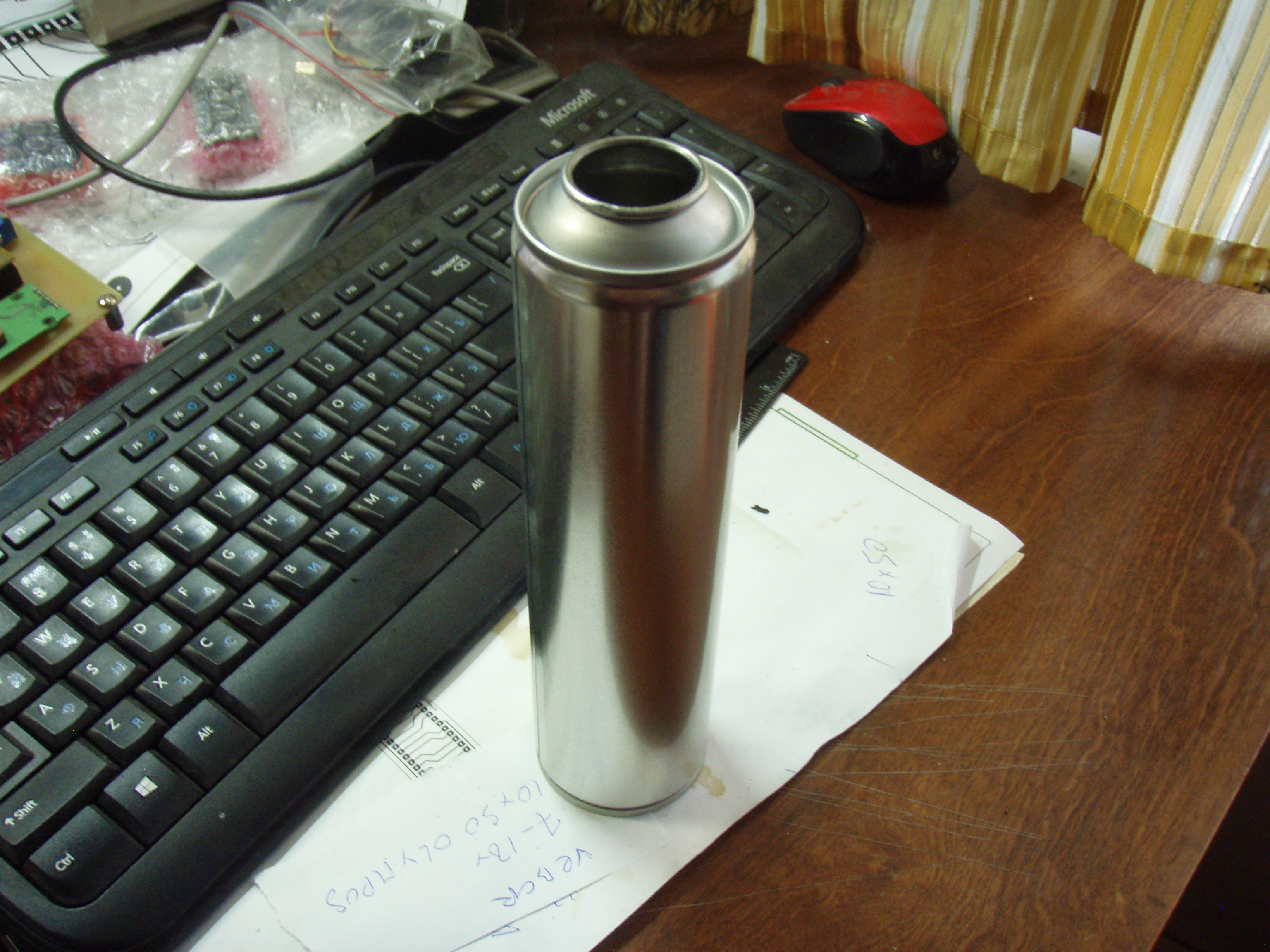

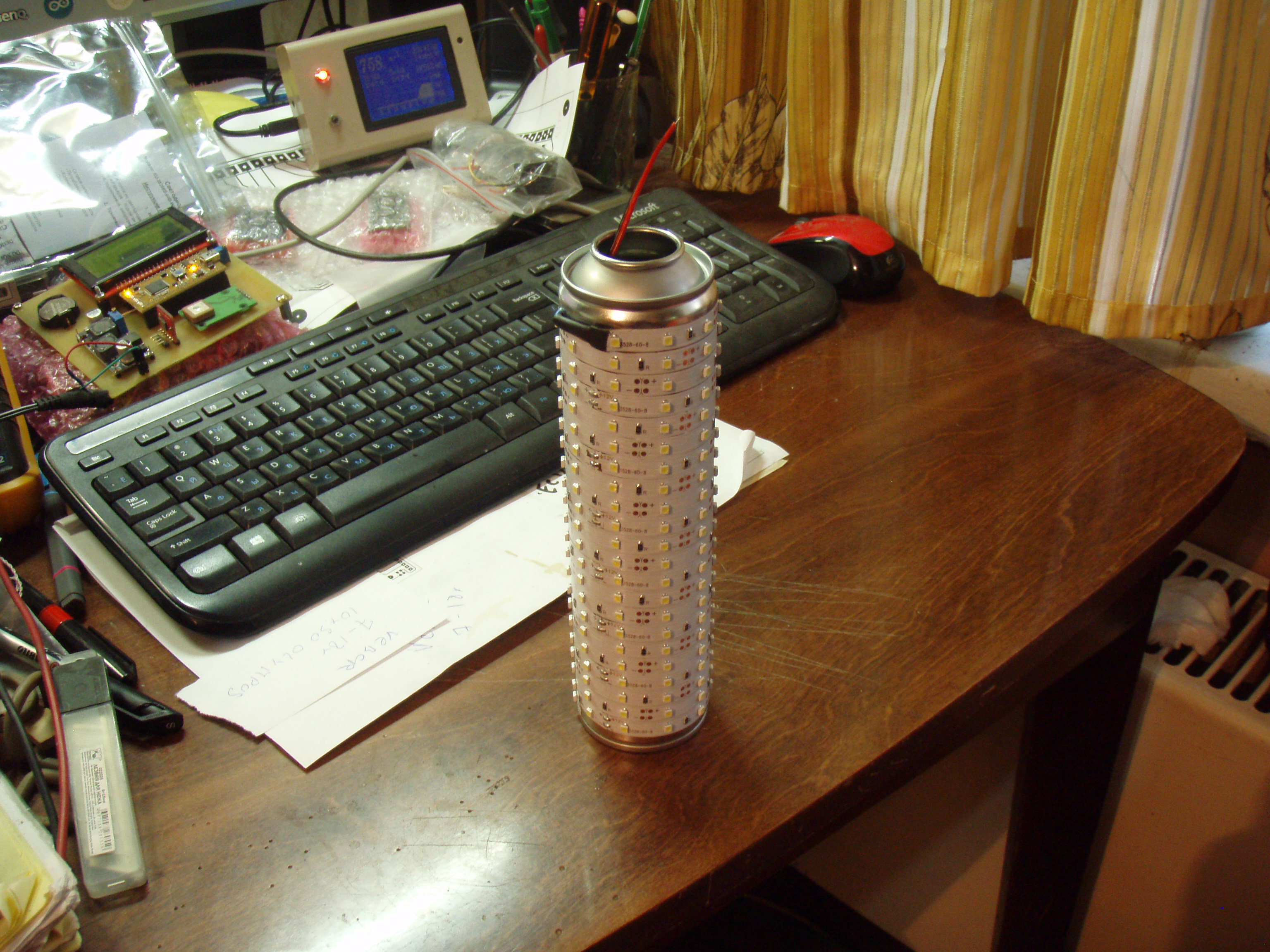

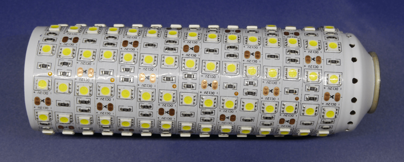

Освещение нужно для приготовлении пищи
и просто постоять,посидеть у стола попить чайку.
Мой вариант освещает все по кругу, его планируется ставить в центр или подвешиывть на дерево.
Сегодня-завтра соберу - проведем тестирование.
Стоимость - лета 24W 5Метров = 400р
2 флакона от освежителя воздуха по 50-60р
Провода.
8 963 645 51 32 Romik

- Romik
- Administrator
- Сообщения: 25675
- Откуда: Moscow
- Откуда: Moscow,Russia
- Благодарил (а): 1335 раз
- Поблагодарили: 1075 раз
Re: Освещение лагеря на выезде. В Экспедиции.
Вот сделал, продолжаю кулибить.
Подробности утром.
Подробности утром.
