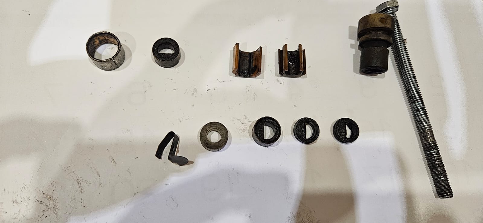

После появления снова этих ошибок я пришёл к выводу, что пора убирать подсос воздуха по оси заслонок. Купил набор для них, заодно и свечи решил поменять. Второй день ошибок нет. Тьфу-тьфу-тьфу. Машина едет по другому совершенно. Почему я это раньше не сделал...

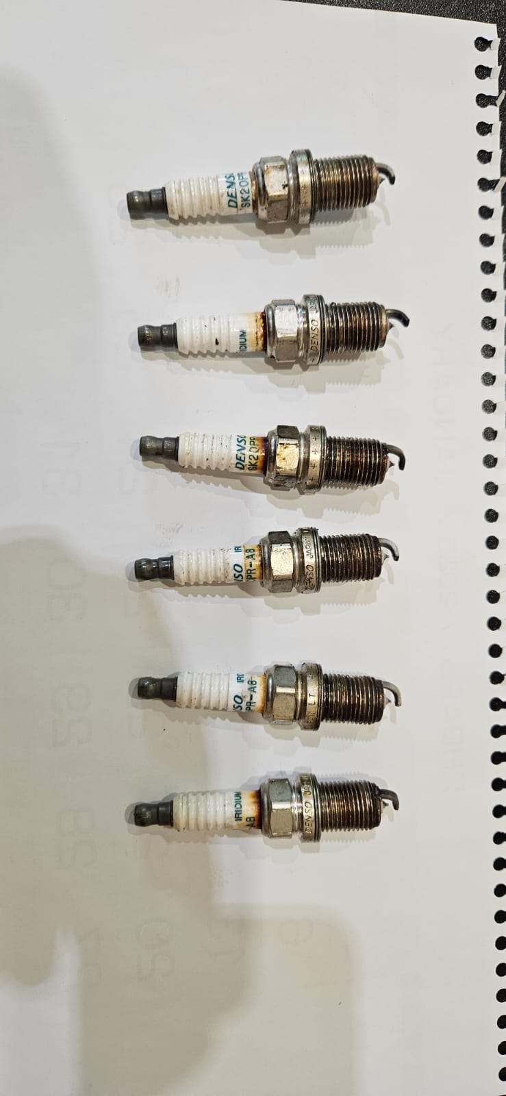

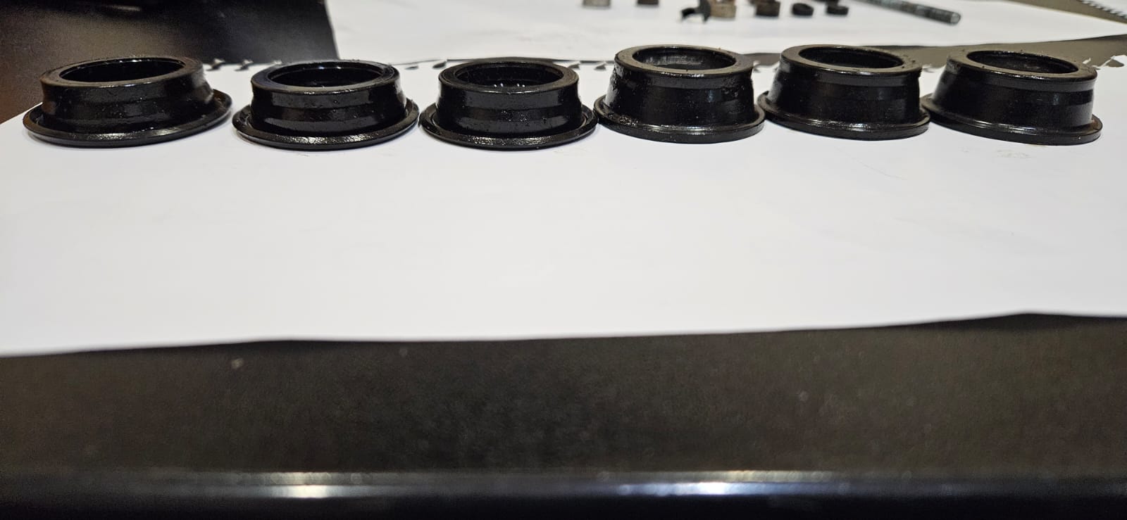

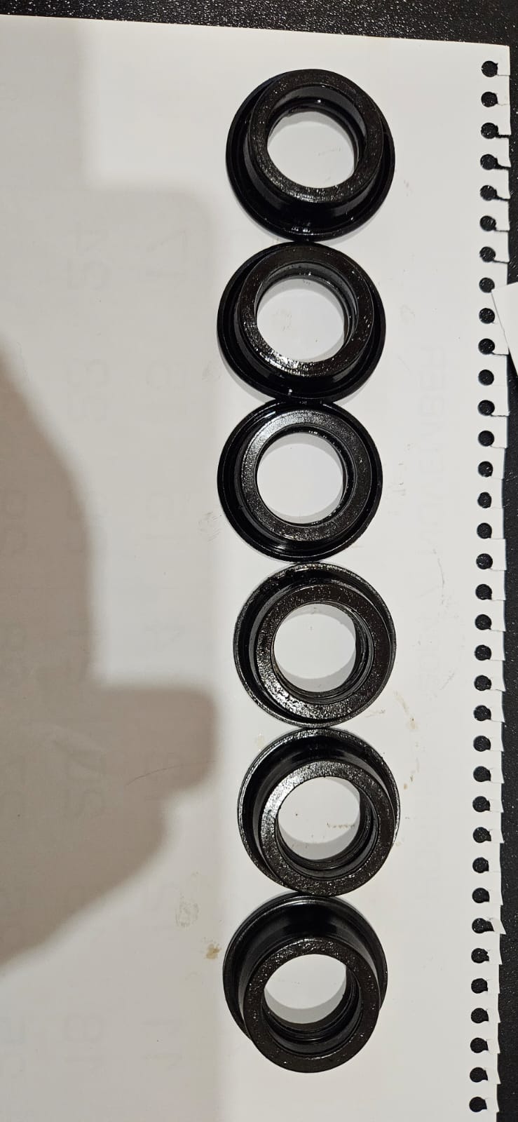

Добрый день. Двигатель 3.8 бензин, 2004 г.в. Где контакт брал, уже не помню. Кажется контакт либо здесь, либо на Драйве брал. Человек вроде как с Урала, может ошибаюсь. Поищу и отвечу дополнительно. Делал оф. дилер. Остальные сервисы не брались. Сделал всё во время, свечи и свечные кольца - просто жесть.

Кстати, до сих пор не пойму, почему кольца разной высоты...
