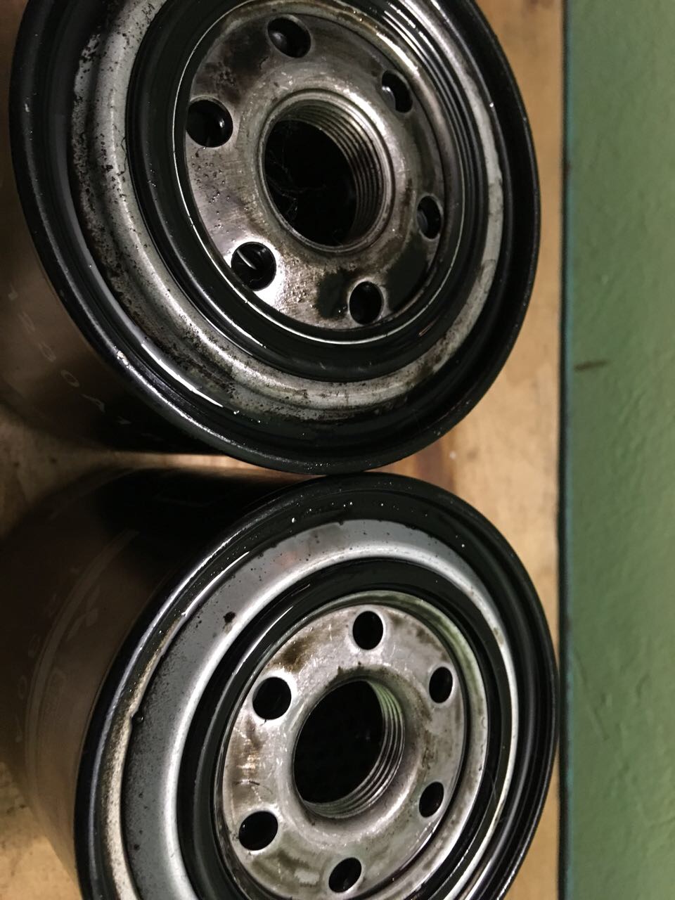

1230A186 встал без проблем. При внимательном изучении обнаружил отличия в резьбе фильтров. На фото сверху 1230А186, внизу 1230А114.

Приветствую.
Тема, вроде бы подходящая, поэтому спрошу здесь.
В новом каталоге Mann в качестве масляного фильтра для NMPS 2.5, как аналог фильтра 1230A045, значится фильтр W 9066.
Купил я его, и вот лежат передо мной три фильтра: Mahle OC 274, Mitsubishi 1230A114 и Mann W 9066.
Если первые два внешне почти одинаковы, то W9066 меньше по диаметру (~90-94 мм) и длиннее (~129 мм).
Внутри он имеет один блок фильтра на всю длину, примерно как у 1230A114.
Также, он имеет 8 сливных отверстий, вместо 6 у первых двух фильтров.
Отверстие с резьбой кажется чуть меньше, чем у первых двух ~24 мм в диаметре. Резьбы всего 4 витка, против 6 у первых двух.
Уплотнительное кольцо у W 9066 плоское (аналогичное у меня было на Purflux LS740A), у первых двух фильтров профиль уплотнения сложный.
На коробке и на самом фильтре написано, что сделан в Германии.
По весу не замерял, но кажется немного легче первых двух фильтров.
Вот теперь думаю, нормальный ли это фильтр, не подделка ли, и вообще подходит ли он к нам.
Кто-нибудь сталкивался с фильтром Mann W 9066? Как он?

По делу, спасибо!VladimirM писал(а):у меня такойнормаlbhp писал(а):Как он?
Я так и подумал, что он заменил WP 9002, но тот, как и 1230A045, OC 274, Purflux LS740A был двухконтурным, а этот - увы.Panzer38 писал(а):Фильтр MANN W9066 идет взамен предыдущего артикула на 4d56. MANN W9069 идет взамен WP1045 на 4m41. Как-то так....
Понятно, Mann тоже подался в упрощение и удешевление.
Номальных фильтров все меньше остается.
