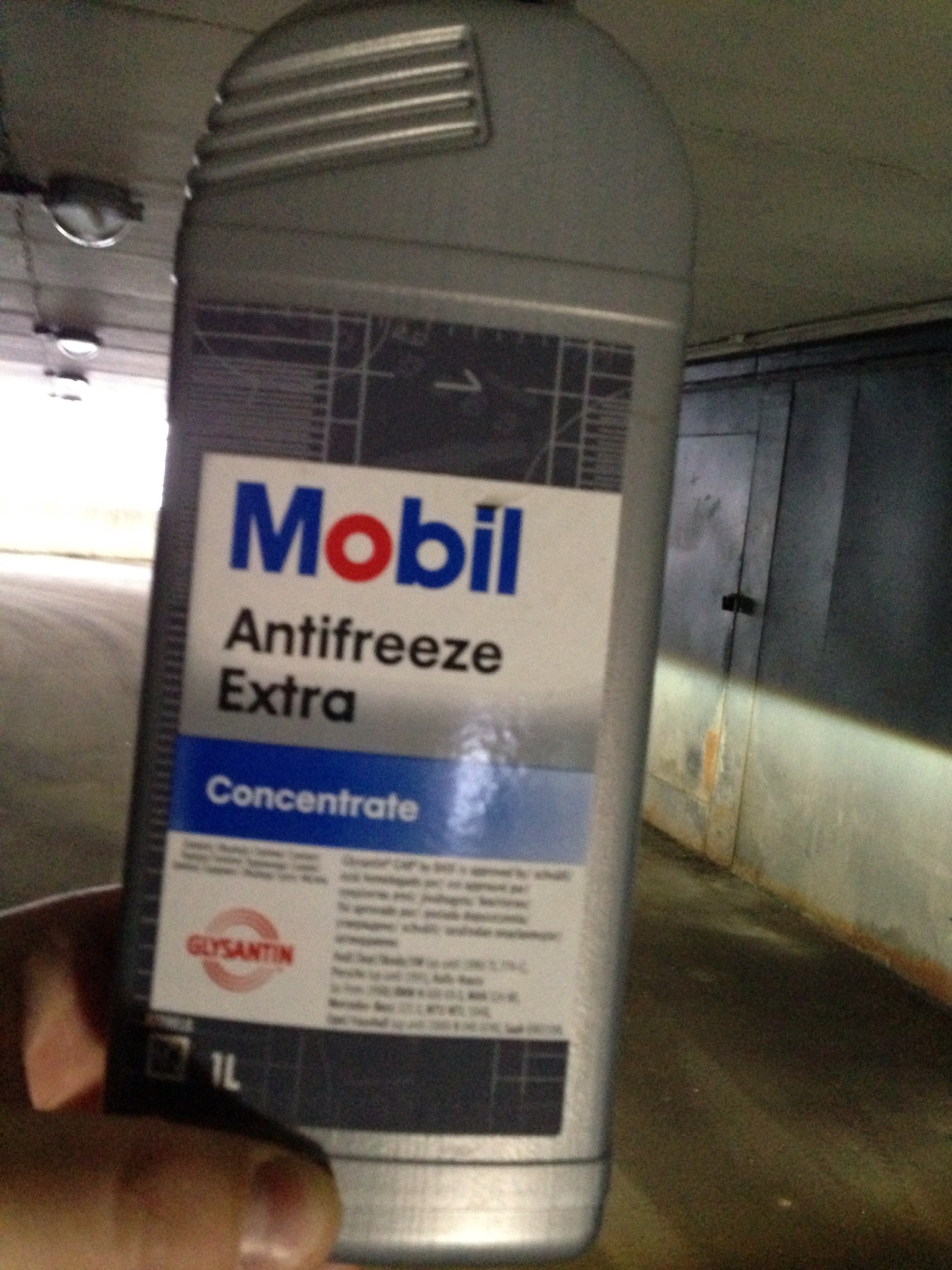

Mobil Antifrize.

лейте Mobil, в свое время мне официалы его и доливали.

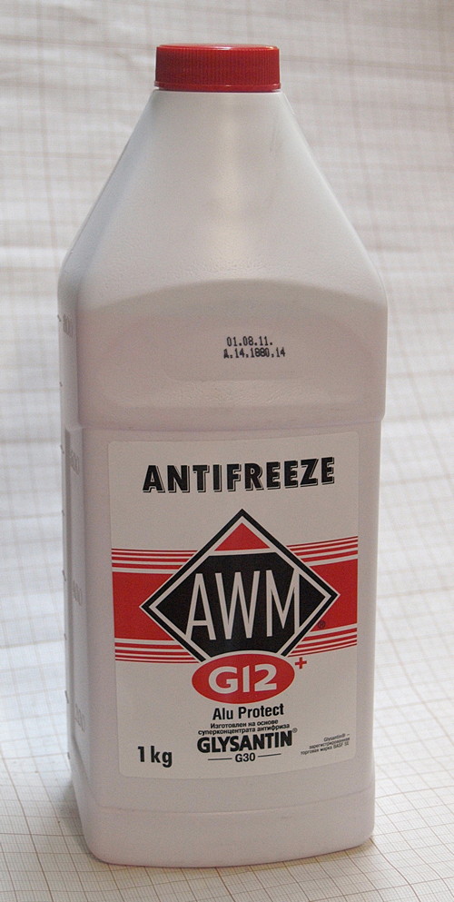

Вода дистиллированная, до следующий смены доедешь, обновишь доливом концентрата.
На Дизеле Зеленый цвет, соответственно берем Сине-Зеленый концентрат.
Mobil, байдзевей, не делает антифриз сам.Ему его делает Glisantin, а на основе концентрата Глиса делают Мобильку.
Так же подобный концентрат разливают под марку AWM
Более дешевый вариант того же Глисантина льют в Felix, но на упаковке это не указано.
Так что можно брать сам Глисантин и лить.
