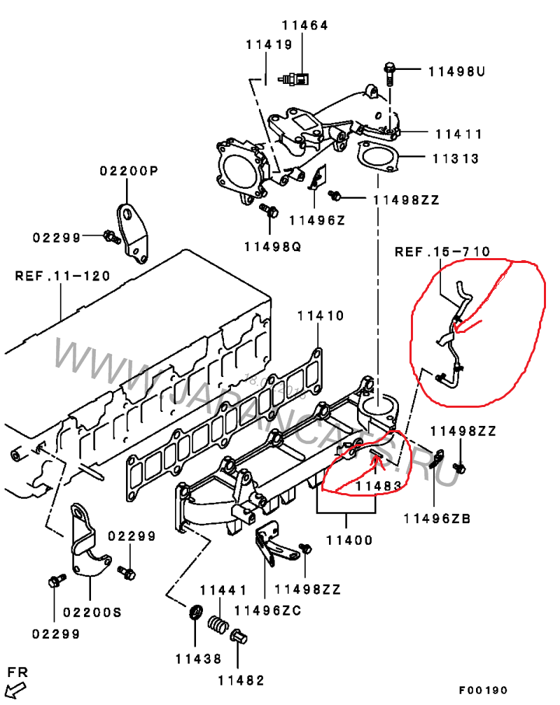

Брянский Партизан
Сообщения: 5
Зарегистрирован: 29 янв 2015, 10:07
Двигатель:: 4m41
Мой автомобиль(и):: Pajro IV
Откуда: Людиново
Re: загорелась лампа скользкая дорога,ASC OFF?,CHECK.
Сообщение Брянский Партизан »
Резиновый шланг к датчику артикул 2036А145 и сам датчик 1865А035. Резиновая трубка ломается на штуцере внизу на впускном коллекторе так не определить нужно снимать. Стоимость 800 руб. при наличии бензомаслостойкой трубки такого же диаметра 50 рублей и 20 минут работы.

tsarbolt
Сообщения: 85
Зарегистрирован: 30 май 2016, 21:27
Двигатель:: дизе
Мой автомобиль(и):: мицубиси паджеро
Откуда: Заозерск
Сообщение tsarbolt »
Поменял трубку в сборе и все прошло.нижний шланг был лопнувший
Начинающий рыбак
Сообщения: 754
Зарегистрирован: 23 дек 2013, 14:07
Двигатель:: 4М41
Мой автомобиль(и):: Паджеро 4 2008г.
Откуда: Серпухов
Откуда: Серпухов
Поблагодарили: 13 раз
Сообщение Начинающий рыбак »
Кроме прочистки штуцера на впускном коллекторе и замене шлангочков надо почистить впускной коллектор,нагара там мама не горюй и штуцер забьется очень быстро.
