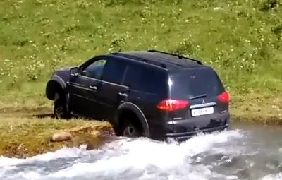

Ребят, подскажите, после вот таких купаний жижу в мостах, раздатке, коробке проверять нужно или до сапунов не должно было достать? (проезжал речку задним ходом)
