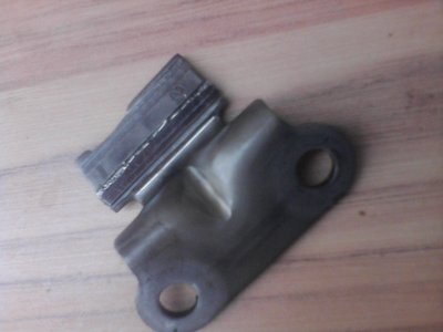

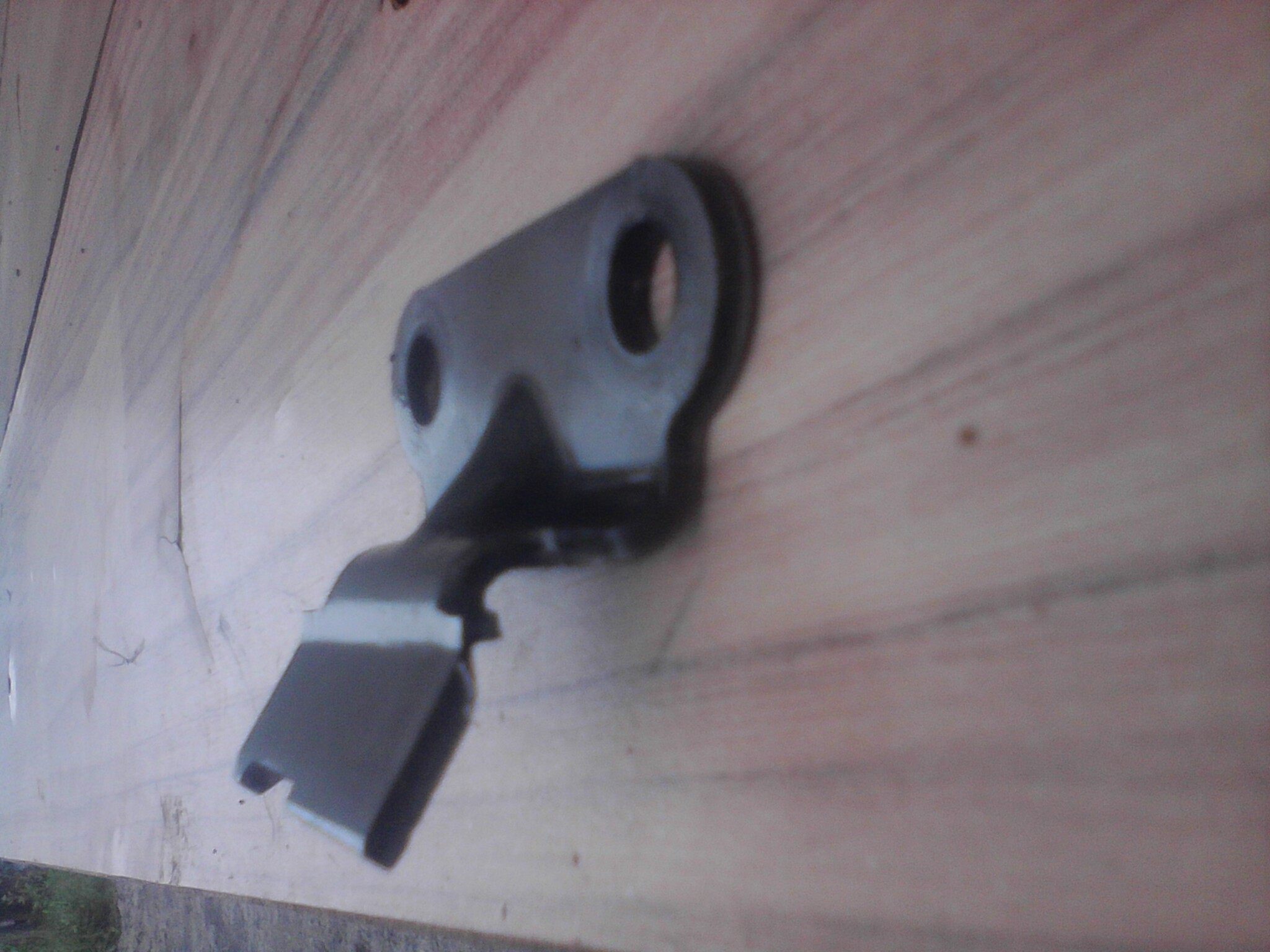

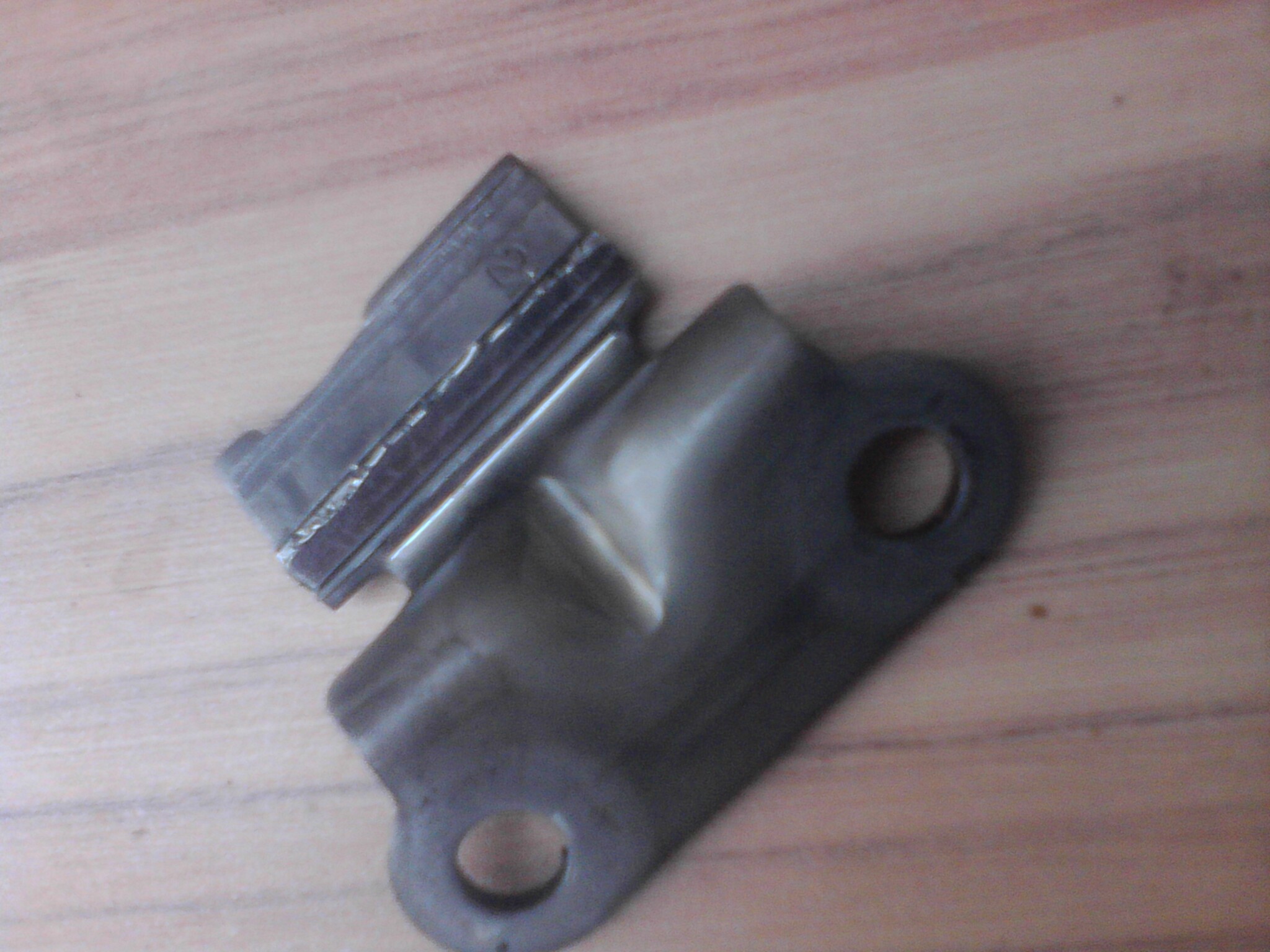

Всем привет.В общем Приехал я с отдыха проехал 3000км.стал замечать что на холостых появился цокот из под крышки клапанов.вскрыл и вот что с успокоителем
В общем цепь в отличном состоянии.похоже что новая совсем.Вопрос натяжитель стоит на 4 зубе это нормально.цепь не растянута?

Как вы видите на каком зубе стоит натяжитель, он же стоит зубами вниз?
На днях снимал натяжитель, выработки на зубах не нашел, так и не смог определить номер зуба... Пробег по спидометру 120 тысяч.
Первым делом проверить натяжитель, не клинит ли. Четвертый зуб, как-то слишком близко к началу. Снять сжать, отпустить - понаблюдать хорошо ли сжимается и разжимаетсчс, может мусор какой в него попал и он подклинил. Смазывается он маслом от мотора, может принесло чего с маслом. Да, у меня полный выход штока был равен 30мм.
Как определили что цепь как новая? Надо мерить расстояние между ветвями цепи, на форуме обсуждалось (с картинками).
Самый наименее вероятный вариант - пластмаска успокоителя устала и оторвалась. Она не намертво приклеена к кронштейну, а болтается на нем.
PS: У вас верхняя планка успокоителя очень странно отогнута вверх - это наводит на мысли о чьих то деяниях, типа специально отогнули.

Здравствуйте на успокоителе на пятом зубе отчетливо видно зеркало значит стоит именно на 4 или на 5 зубе. на цепи звенья сидят плотно люфта нет между собачками.по поводу того что его специально выгнули тоже склоняюсь к этому.успокоитель поставил новый всего 800р.благо все сейчас есть в магазинах.клапана тоже разрегулированы были видать вообще не регулировал ни кто. щуп 0.80 пролетал свободно выпуск и впуск 0.30

Состояние успокоителя без проблем контролируется посредством смотрового зеркальца и фонарика. При монтаже натяжителя не применяйте герметик, только чистая, новая прокладка. Металлическую основу отогнула болтающаяся, после срыва пластика, цепь.Это частое явление...
