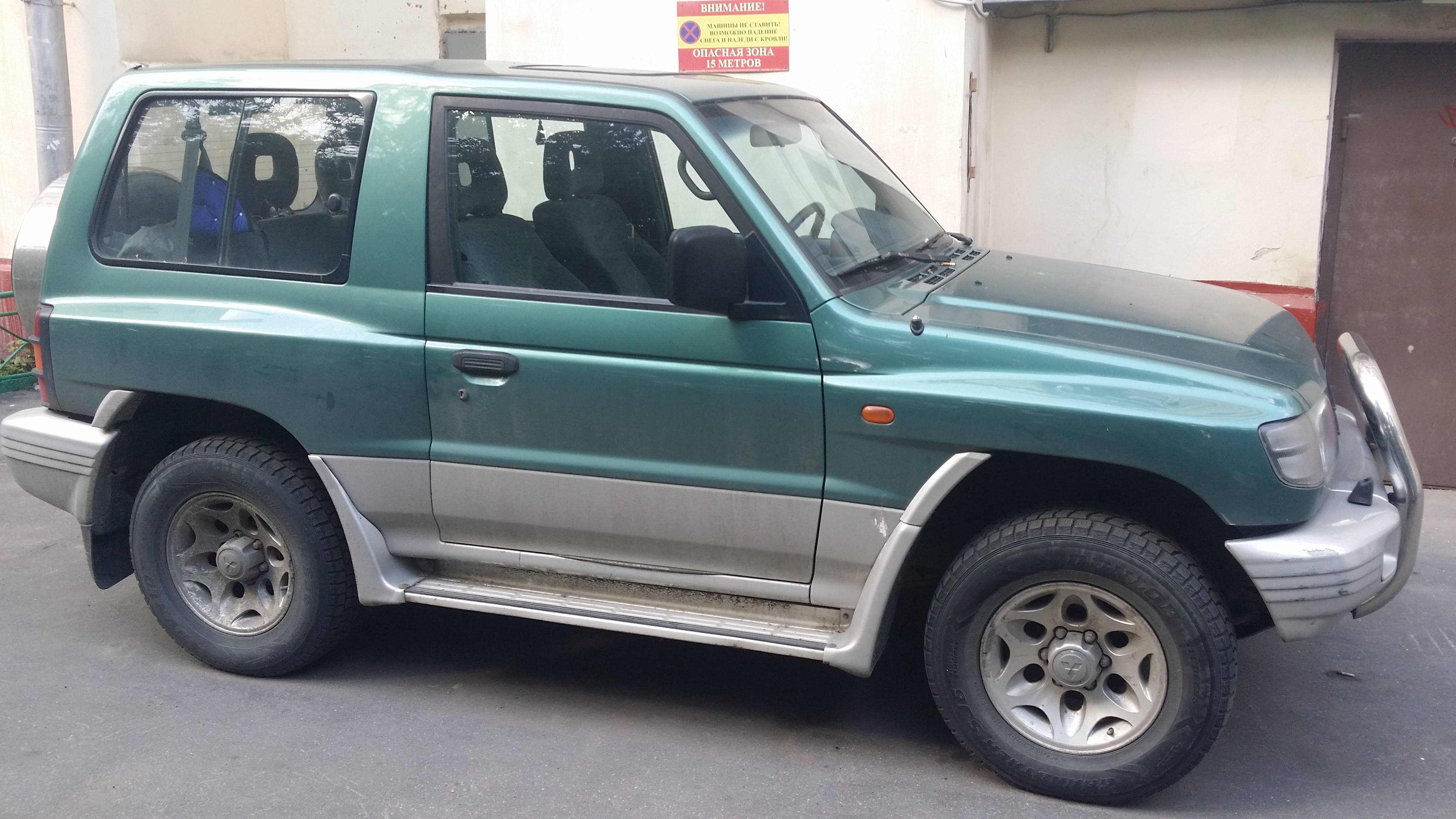

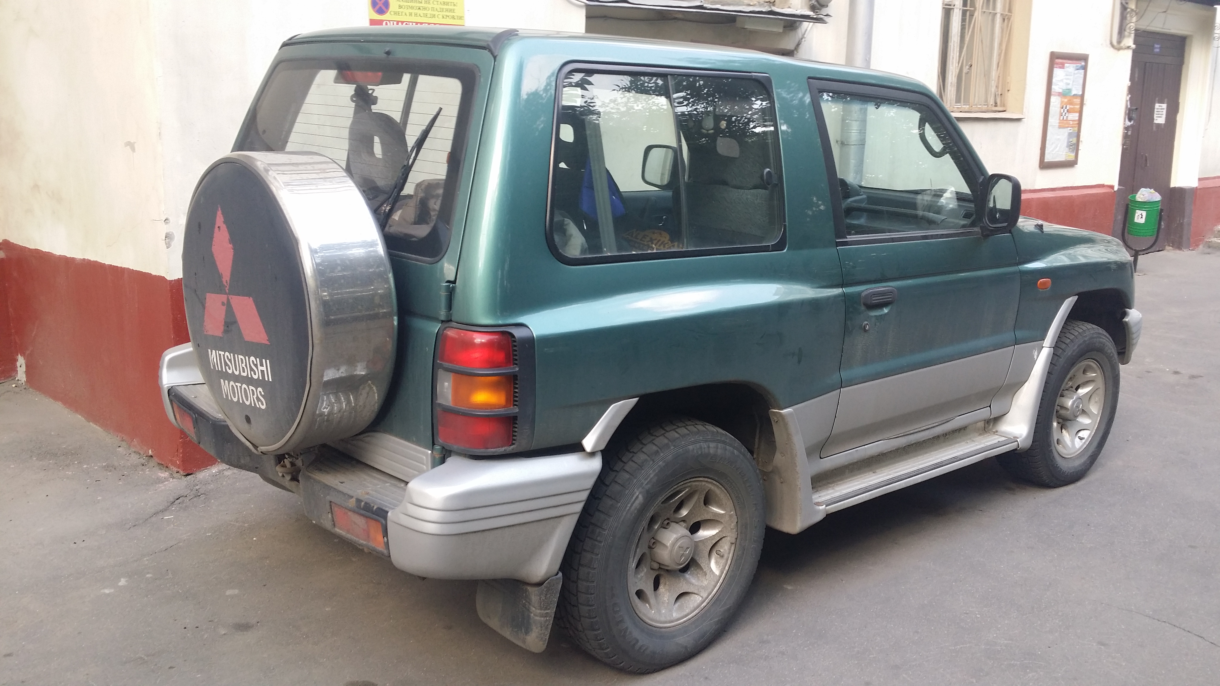

Нужна рама на п2. Коротыш, леворульный, 3л, 24кл. АКПП, рестайл, бензин. Документы не нужны. Нахожусь в Москве.

Спасибо за советы. 24 клапана у моей. (внёс уточнение в шапку) Просто дико жалко машинку. Больше года уже стоит. Ничего не могу сделать.
Все в отличном состоянии, кроме рамы и глушака. Рама тупо лопнула в 4-х местах у колёс. Фотки есть в другой ветке http://pajero4x4.ru/bbs/phpBB2/viewtopi ... 9#p2417149
