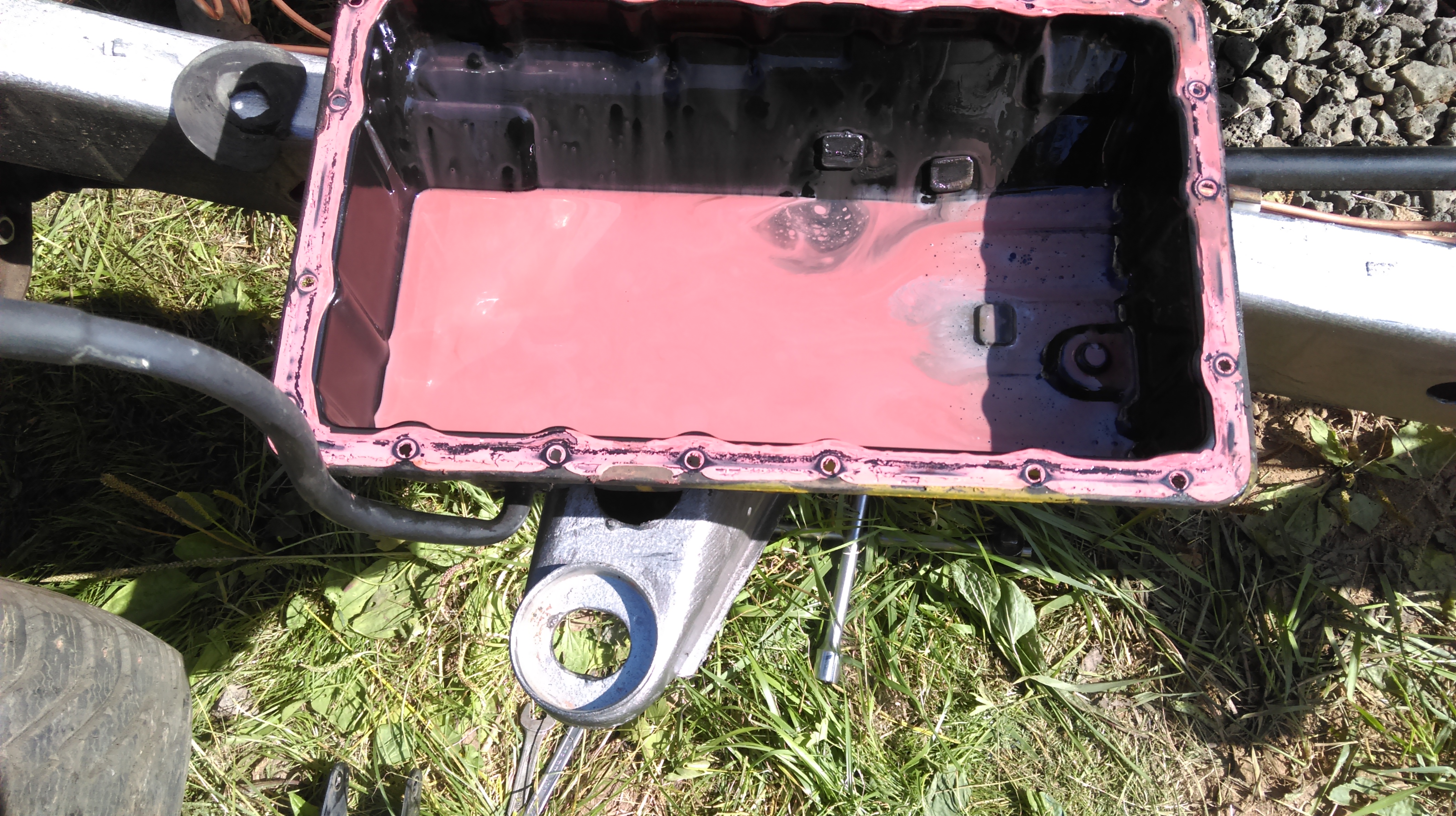

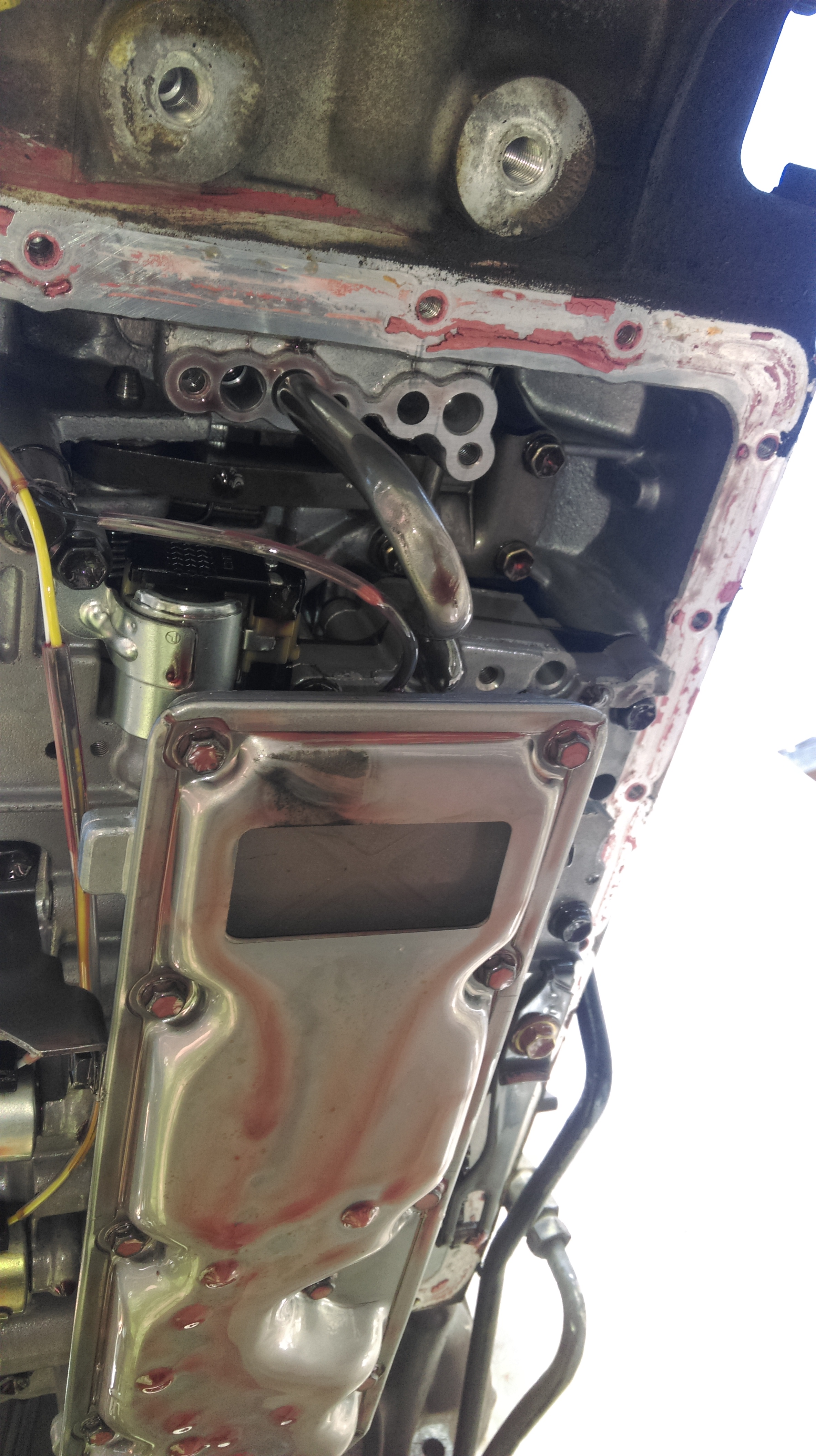

Прикупил для постройки автомат aw3. Скинул поддон и....
Отсюда вопросы:
На магнитиках это много пыли или мало?
Как это все от туда вымывать?
Может это воздушная эмульсия?
Будет ездить или выкинуть сразу?
Сорри, с автоматами дел почти не имел, так что выручайте.
Зы профильные темы почитал, хочется услышать о данном конкретном случае.
Спасибо всем заранее.
Отсюда вопросы:

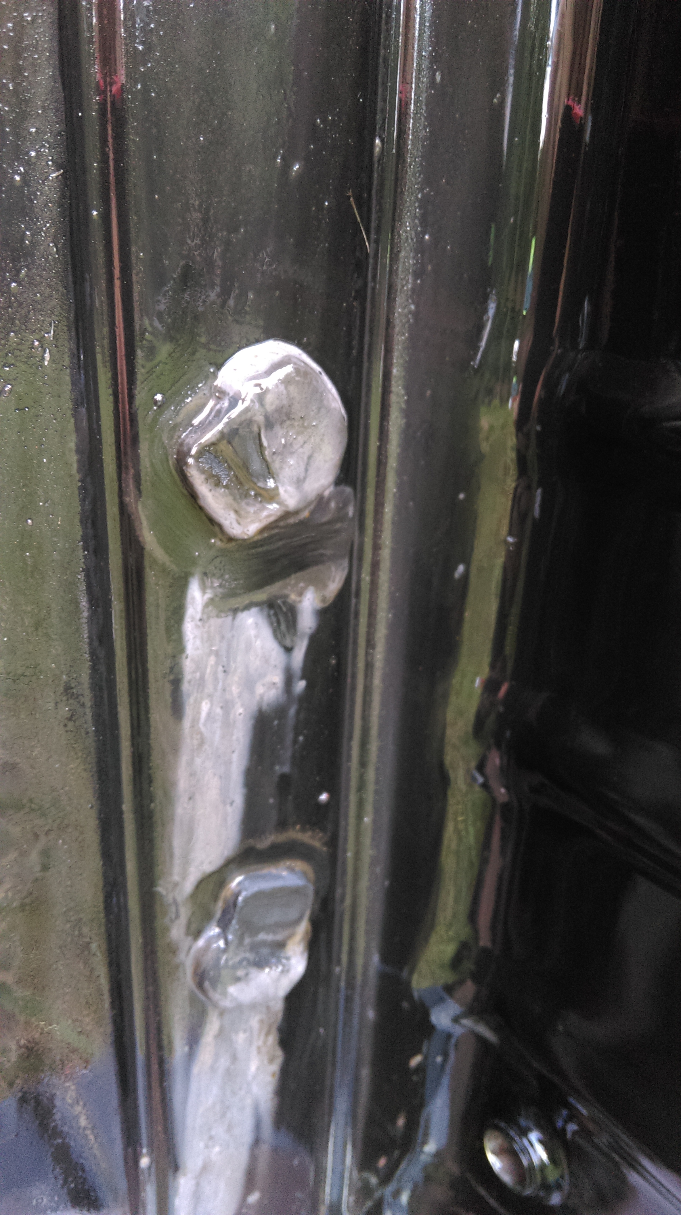

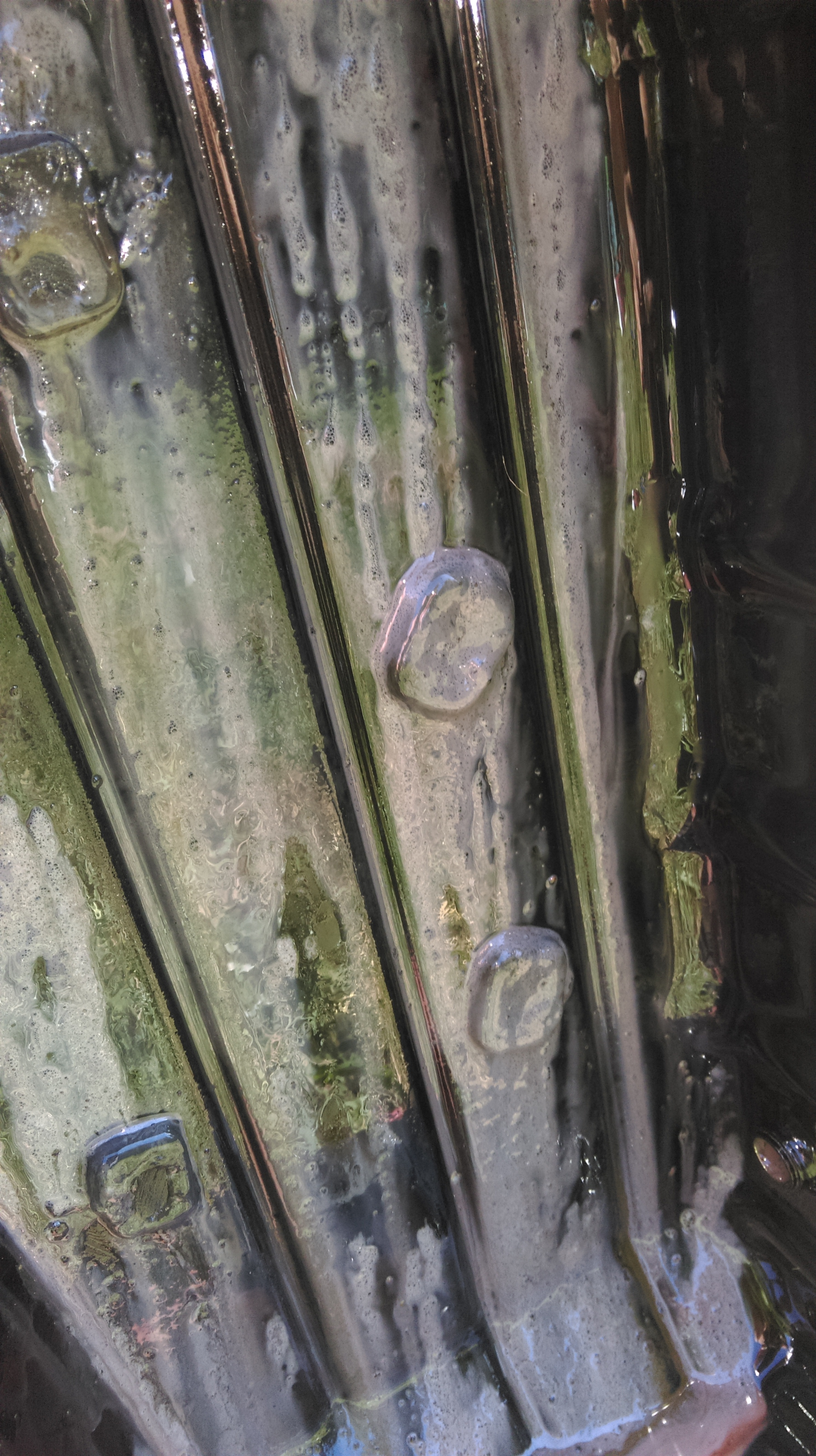

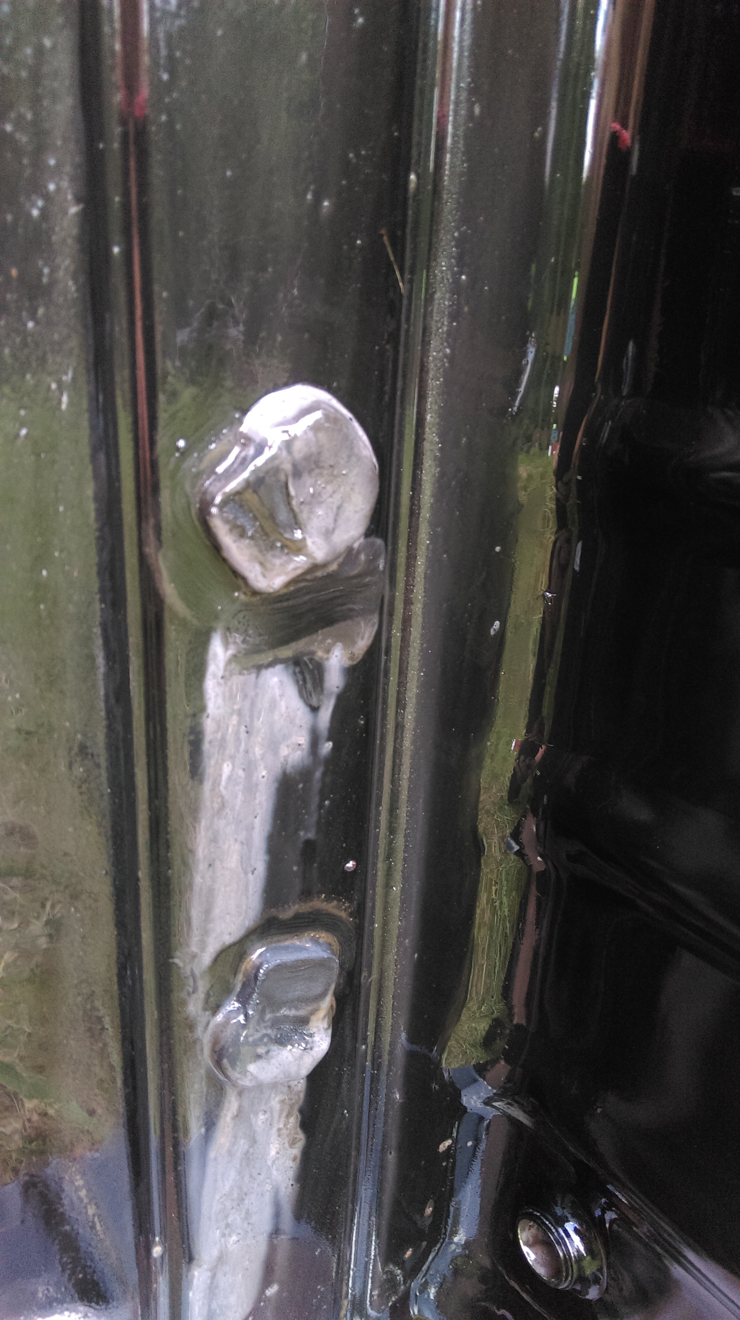

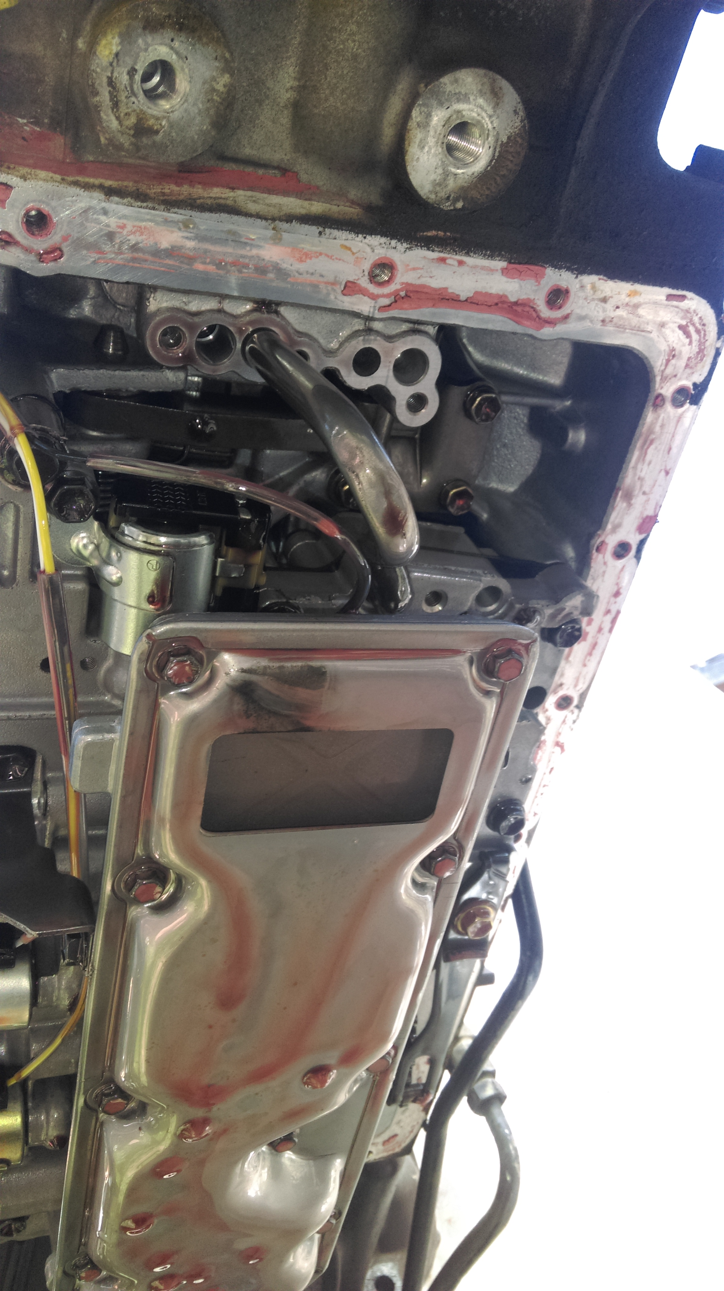

Вот еще фотосессия магнитиков
Половину для нагладности счистил пальцем.
Налет пылеобразный, крупных частиц нет.
Жижа со временем расслаивается. Попробую перелить в прозрачный сосуд.

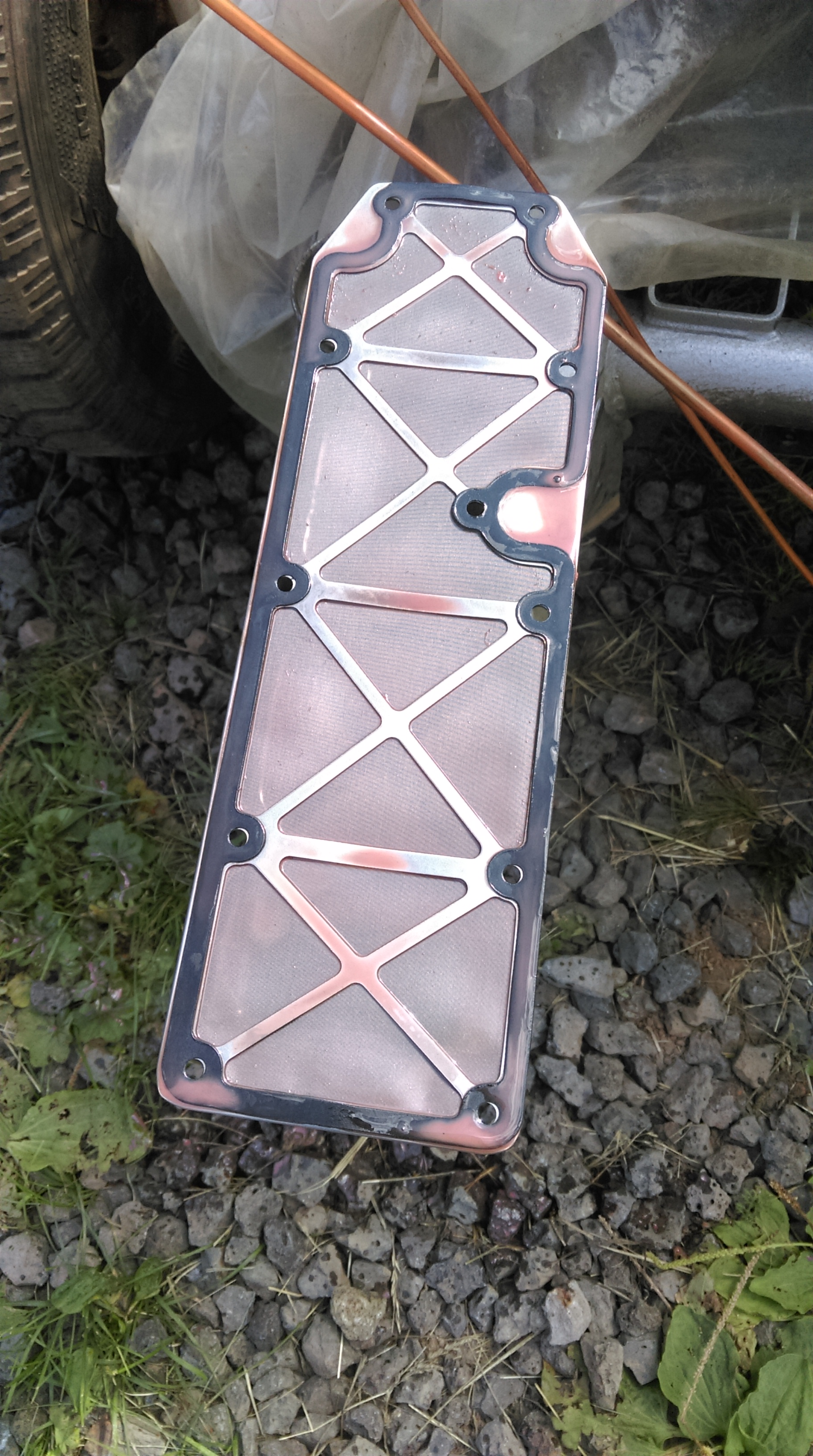

В фильтре никакого криминала нет. Все та-де субстанция красивого кораллового цвета.

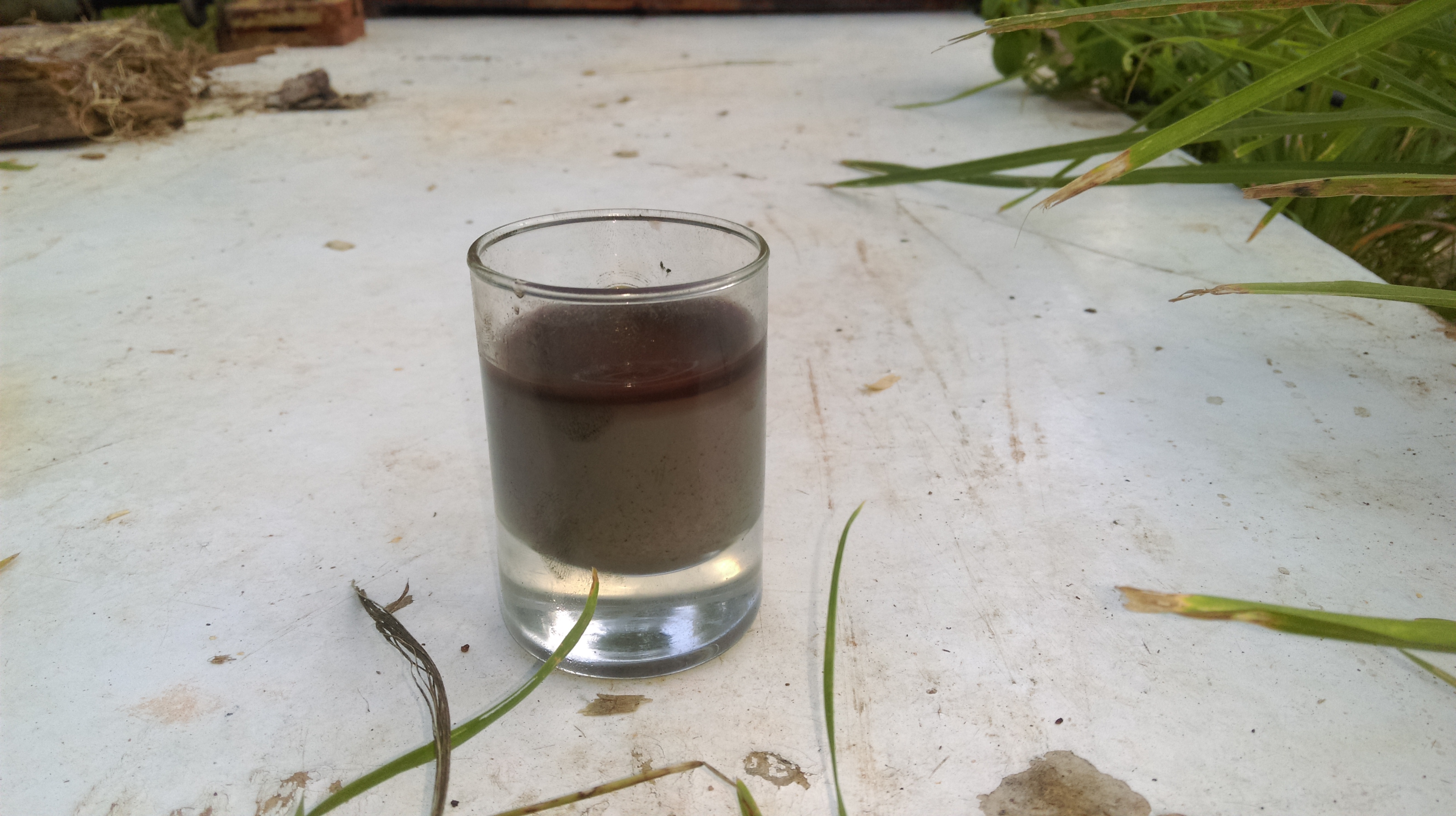

Эта жижа на солнце потемнела. Днем налил в стопку, к вечеру расслоилась.
Какие перспективы у коробаса?

Какие могут быть перспективы?! Вскрывать, смотреть/менять фрикционы, проверять все зазоры (это мне уже тут Лукич подсказал), потом ездить. Как-то так.zeeez писал(а):Эта жижа на солнце поэемнела. Днем налил в стопку, к вечеру расслоилась.
- zeeez
- Сообщения: 304
- Зарегистрирован: 28 июл 2014, 18:26
- Двигатель:: 3.0 6g72 24 valve
- Мой автомобиль(и):: PAJERO2
- Откуда: Урал
- Благодарил (а): 11 раз
- Поблагодарили: 11 раз
Re: Эмульсия в АТФ. прошу совета.
Это конечно безспорный вариант, но при цене коробка+раздатка во владике 12-15 т.р. меня очень тяжело заставить перебирать коробку, да еще покупать для этого гору запчастей.AlexMad666 писал(а):Какие могут быть перспективы?! Вскрывать, смотреть/менять фрикционы, проверять все зазоры (это мне уже тут Лукич подсказал), потом ездить. Как-то так.zeeez писал(а):Эта жижа на солнце поэемнела. Днем налил в стопку, к вечеру расслоилась.
Хочется услышать про перспективы этого коробаса. Как долго он протянет после промывки.
И как лучше это все промыть.
Или же не маятся и купить еще один, пока кузов отдельно в огороде лежит.

aw3 ?zeeez писал(а):Прикупил для постройки автомат aw3. Скинул поддон и....
Отсюда вопросы:
Да нихрена ему не будет.
Ставь и катайся.

Промыть некоторым количеством атф
8-985-761-84-37
- Владимир Михайлович
- Сообщения: 6287
- Откуда: Питер
- Откуда: Санкт-Петербург
- Благодарил (а): 69 раз
- Поблагодарили: 179 раз
Жипер правильно говорит Ни хрена не будет. У меня попало литра два-три воды. И долго ездил так, пока на щуп не поглядел. А там два уровня и эмульсия. Разбирать не надо, а когда поедешь - пару-тройку раз жидкость смени.

Спасибо всем на добром слове))).
Ставлю тогда поддон и фильтр. Надеюсь, что все прокатит.

У мну коробас тож был с водой, промыл пару раз и все
ездит уж два года

Если антифриз то есть фрикционы которым пох а есть которые слоиться начинают.Короче 50/50.Это все из личной практики
