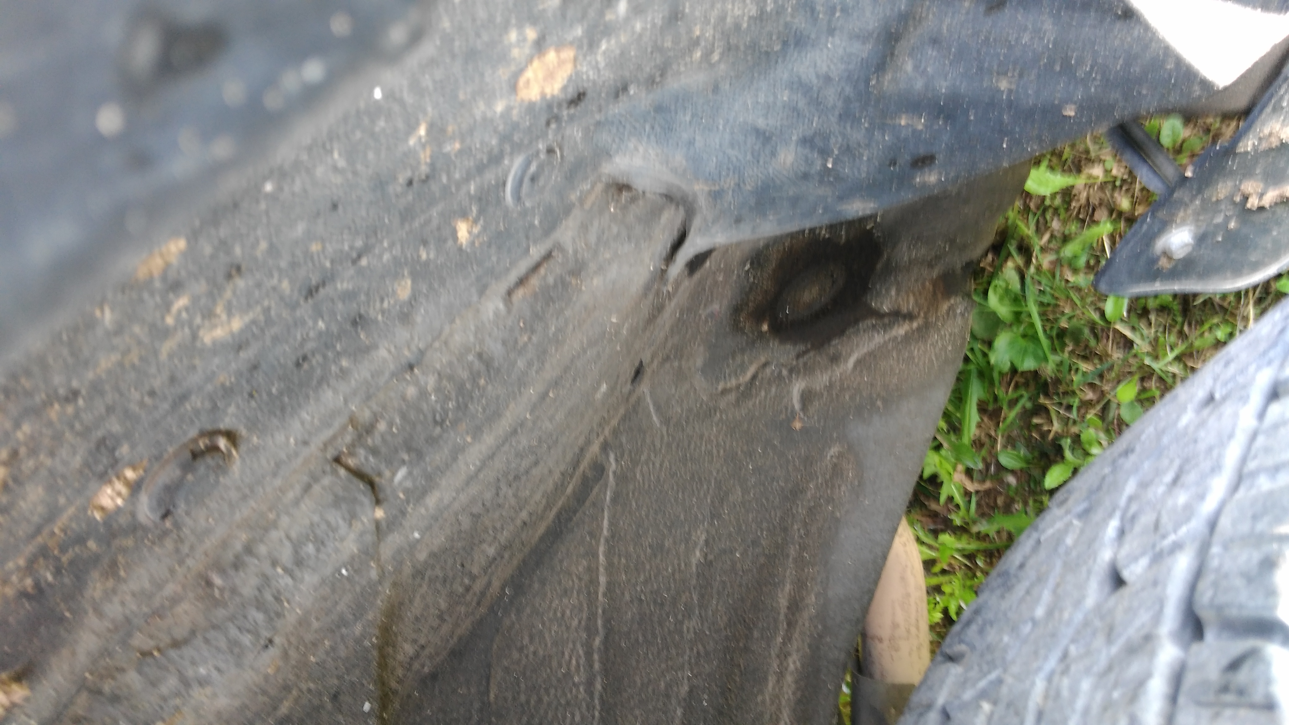

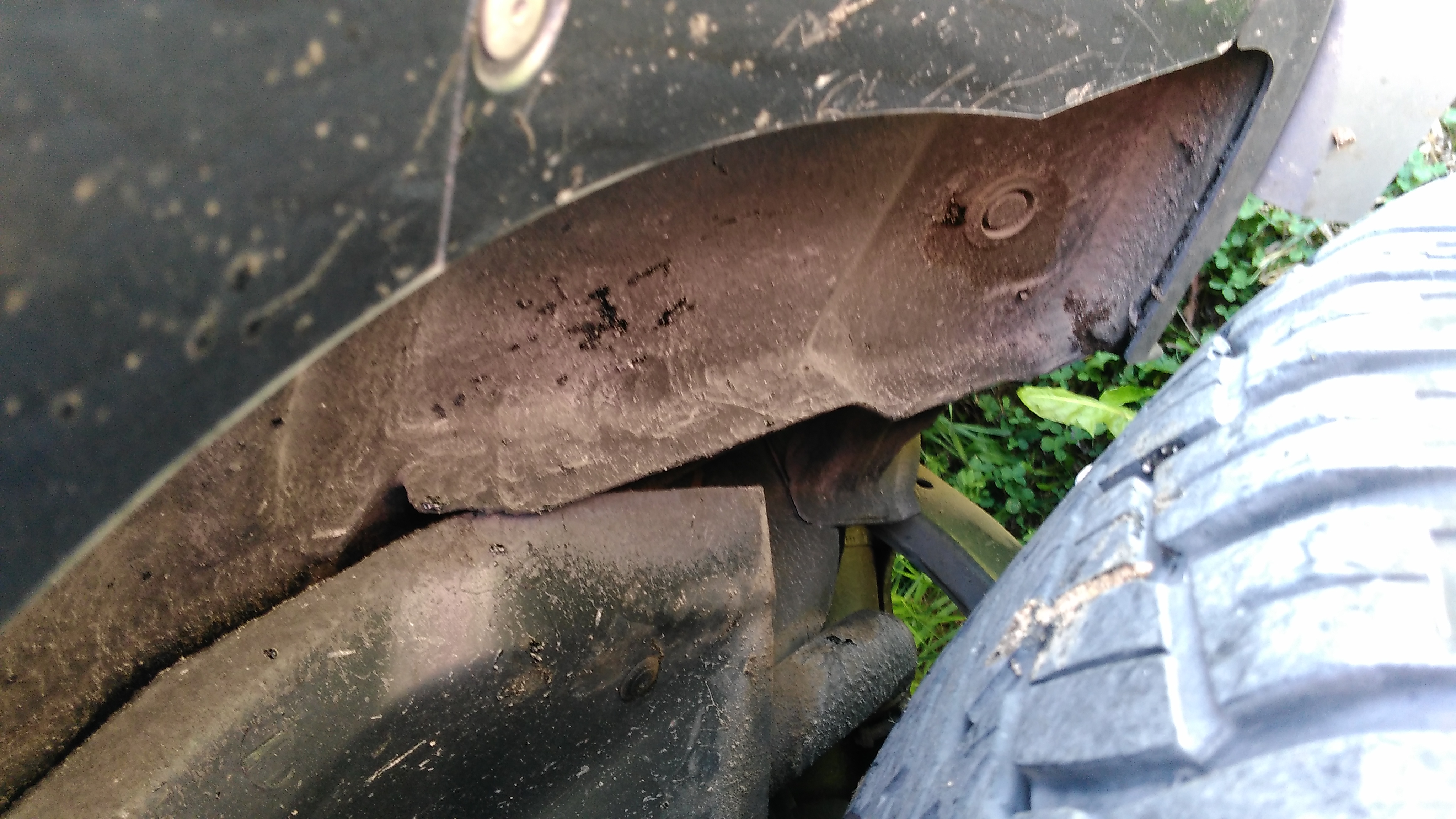

Не думаю, что именно под дверными накладками будут проблемы. Ржа возникает обычно в местах точечной сварки и загибов металла, где соединены воедино внешняя и внутренняя панели дверей. Если двери снизу не пошли ржаветь, то и нефиг заморачиваться. А вот чем стоит заморочиться, это качественным антикором внутренней поверхности задней(пятой) двери. Для этого надо снять с нее обшивку и хорошенько все залить там изнутри. Особенно рамку заднего стекла.Dmitriy_1980 писал(а):Всем доброго времени суток! Паджеро 2008 года (в эксплуатации с 2009, пробег 140 000), вопрос, как в таком возрасте обычно обстоят дела под пластиковыми накладками на дверях, крыльях и т д ? /я про ржавчину/

Еще надо снять(отогнуть) подкрылки передних крыльев(поищите тему на форуме про траву в дверях.Там есть мой фотоотчет..). Там есть карманы, в которых Вы мнооого грязи и песка найдете. Там надо все промыть и пролить антикором тоже.

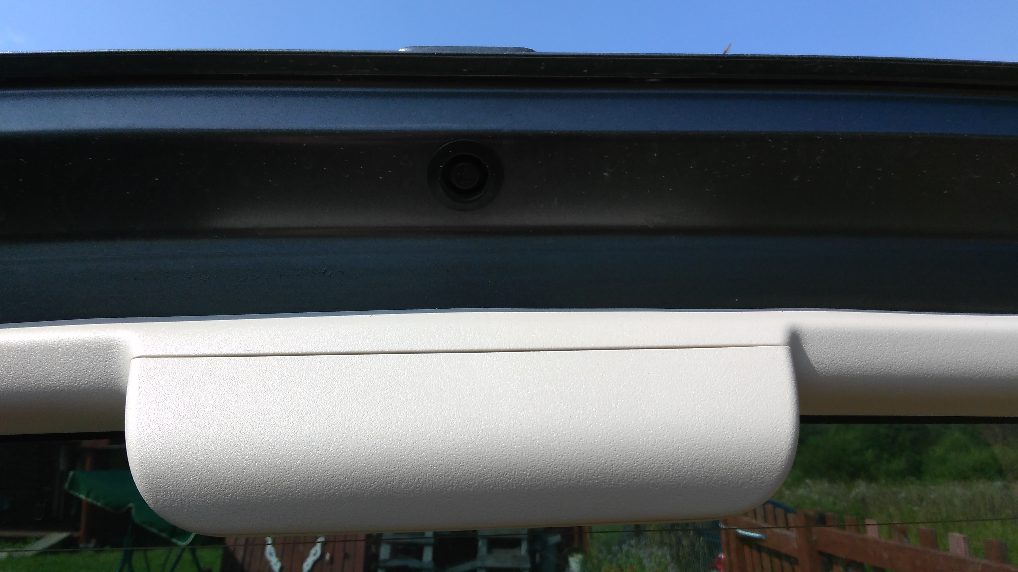

Для обработки внутренней поверхности двери багажника, не нужно снимать ее обшивку. Сверху двери есть технологическое отверстие с резиновой заглушкой. Снимаете заглушку и обрабатываете антикором через насадку распылитель с длинной трубкой. Отверстие как раз находится над рамкой стекла и все отлично проливается. Кстати, такие же отверстия с заглушками имеются в арках колес для обработки внутренних поверхностей порогов.

Хорошо бы наглядно посмотреть. Есть какие фото?Victorin писал(а):Сверху двери есть технологическое отверстие с резиновой заглушкой.

Для того, чтобы попасть антикором в самые гниющие изнутри места 5-й двери, распылять через ту заглушку - не имеет смысла. Поэтому я и не упомянул про нее. У меня 5-я дверь сгнила по причине того, что антикор делали через эту заглушку. А когда я полез выяснять почему гниет дверь, разобрал ее, и увидел, что именно в нужные места не прилетело ни капли антикора. Я самостоятельно его сделал,конечно, но уже поздно...Victorin писал(а):Для обработки внутренней поверхности двери багажника, не нужно снимать ее обшивку. Сверху двери есть технологическое отверстие с резиновой заглушкой. Снимаете заглушку и обрабатываете антикором через насадку распылитель с длинной трубкой. Отверстие как раз находится над рамкой стекла и все отлично проливается. Кстати, такие же отверстия с заглушками имеются в арках колес для обработки внутренних поверхностей порогов.
