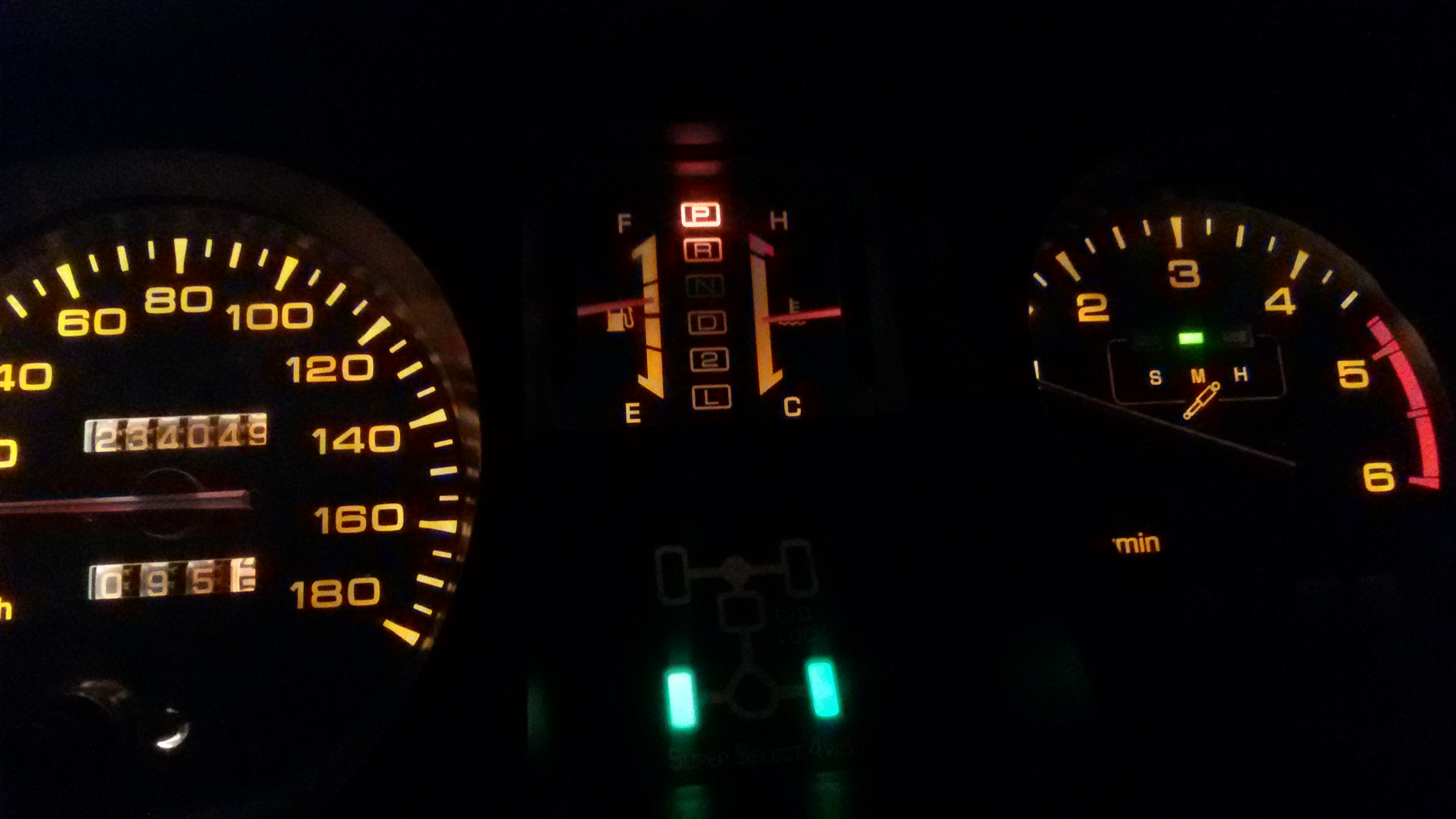

В общем поставил на 88 гр.,быстрее нагреваться не стал,но уверен что зимой выстужать не будет точно)))
Темпер в норме,под нагрузкой не лезет,короче песня)))
