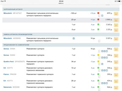

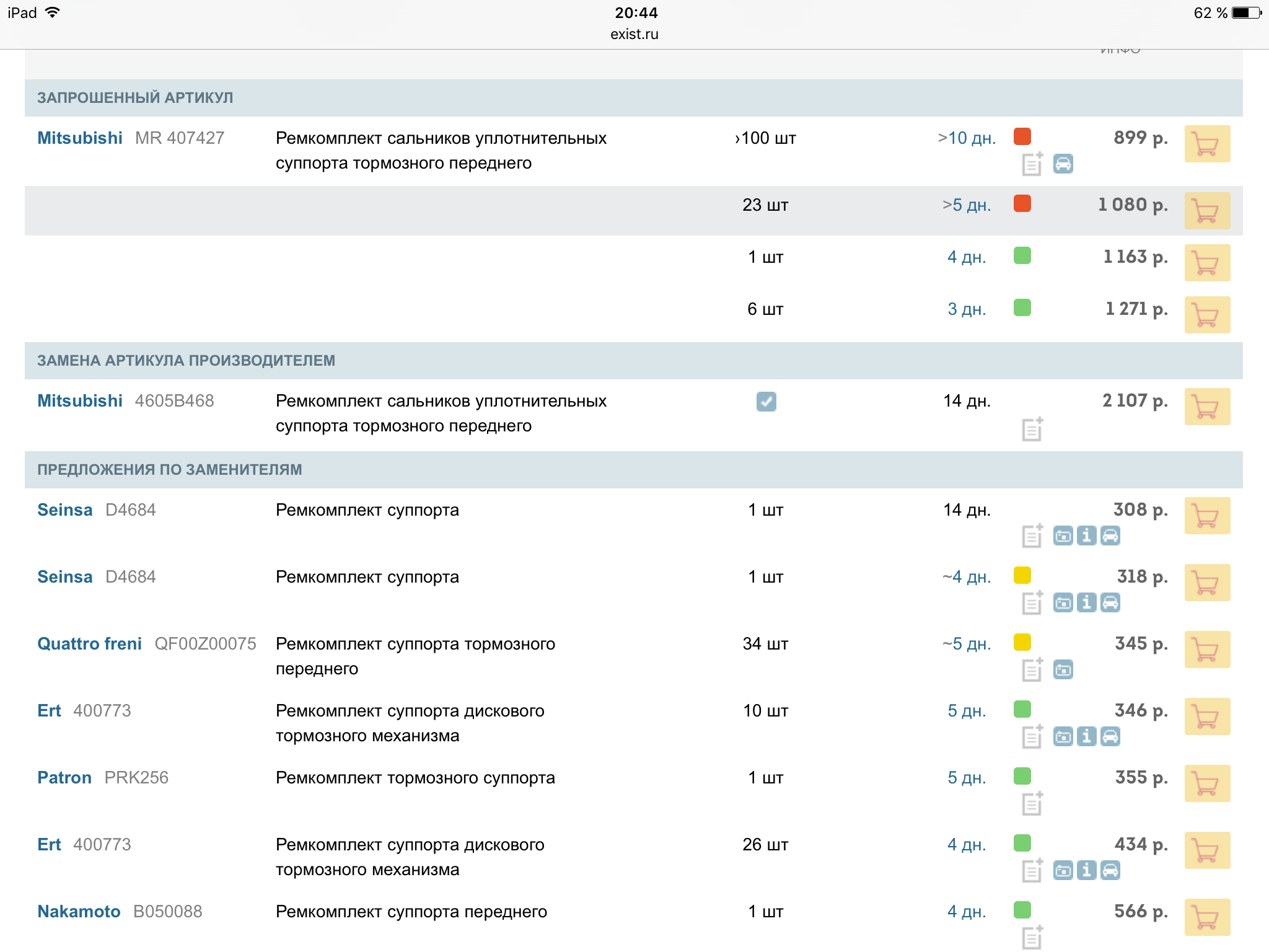

Номер ремкомплекта суппорта переднего на Араба 3.0
http://www.exist.ru/price.aspx?pcode=MR ... =32&sr=-36

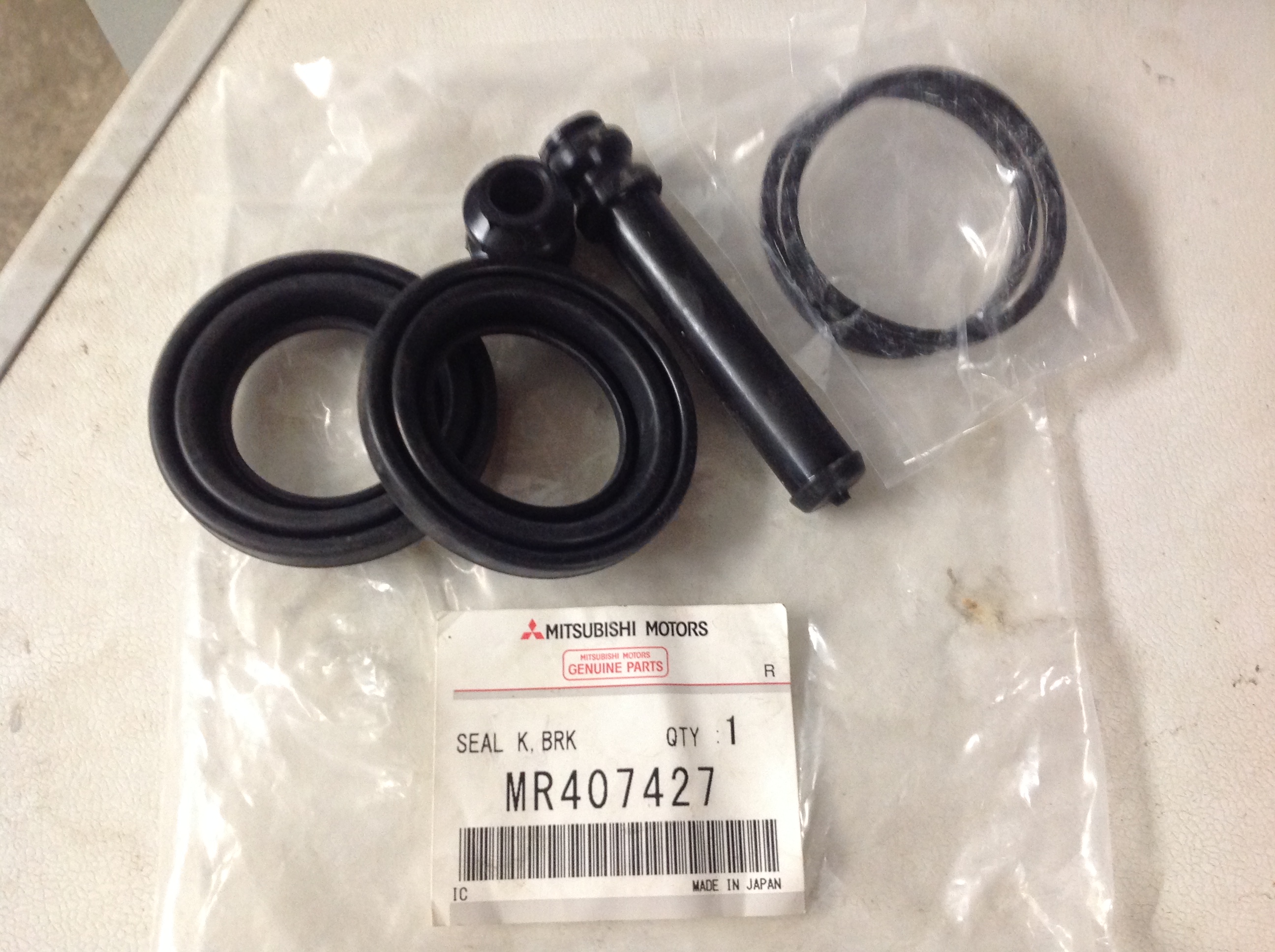

А это то что в комплекте
